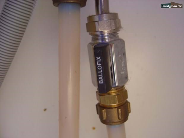

hej har en Kuglehane  jeg skal skifte hvordan får jeg den til at side den rigtige vej så lukkeren vender ud og ikke ind bag fec bagbeklædning eller væg tænker også hvis man har fler Kuglehane som helt skulle vende den rigtige vej  alle samen
Du løsner de 2 omløbere, så kan du dreje ventilen som du vil. Når du spænder igen, så lav modhold ved at sætte en nøgle på ventilen / messingovergangen.
Du vender hanen, som du ønsker og spænder omløberne. Hold kontra på hanen.

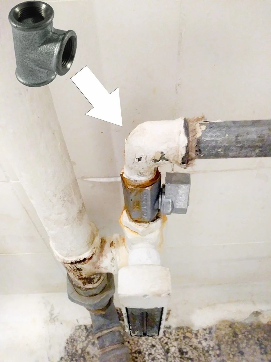

jeg tror at jeg har forklaret mig forkert hvad nu hvis det er 2 almindelig jern vand rør
Ved almindelige “gammeldags” vandrr er det noget helt andet. Hvis du er rigtig heldig kan ventilen drejes iden at samlingerne bliver utætte. Ellers må rørene adskilles så ventilen kan afmonteres, pakkes om og monteres i den rigtige position.
jeg har hørt at man skal bruge pakkegarn og pakkesalve for så kan man dreje tilbage uden at det bliver utæt ...  tak for svar
sony skrev den 30-07-2023 19:52:25
 Det er helt rigtigt.
