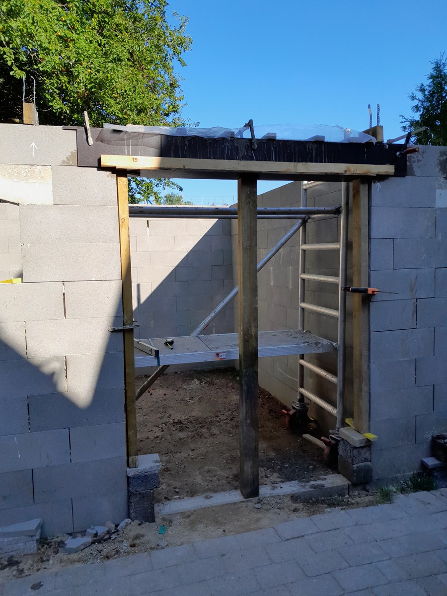

Hej derude
Jeg har støbt en overligger på 15 x 20 cm (B x H) over kommende døråbning (160 cm). Den er støbt i en form af støbeplade, hvori armeringskassen er placeret og så fyldt op med alm. Aalborg Portland beton. Formen er understøttet af tre kraftige lægter placeret lodret og indledningsvis pakket ind i plastik.
- Hvor længe skal der gå inden jeg kan fjerne understøtning?
- Hvornår kan jeg fjerne understøtning kortvarige for at fjerne formen, som skal bruges til næste dør. Og så understøtte overliggeren blot med lægterne og et vandret bræt?
Overliggeren skal ikke understøtte noget, blot være selvbærende.
På forhånd tak!
Du kan fjerne det dagen efter. Men vil du gå med livrem og seler så på anden dagen kan du fjerne det hele.
