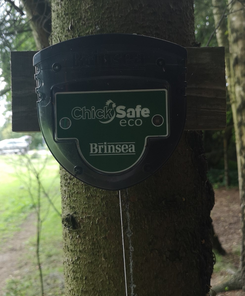

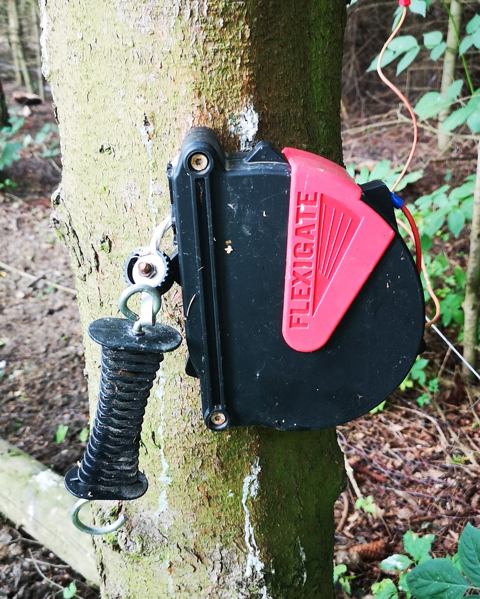

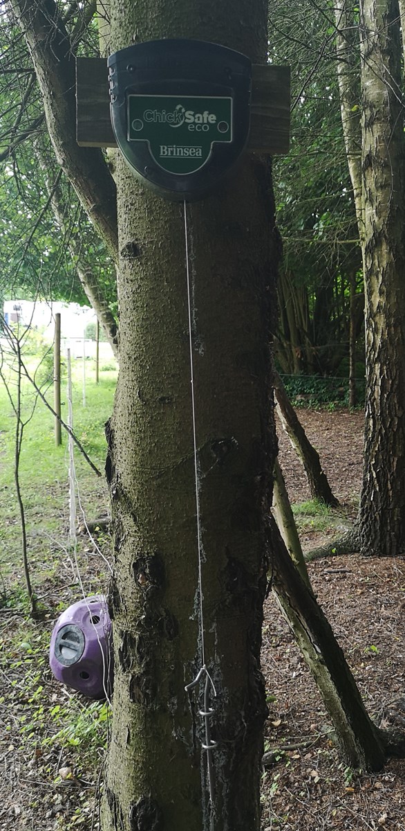

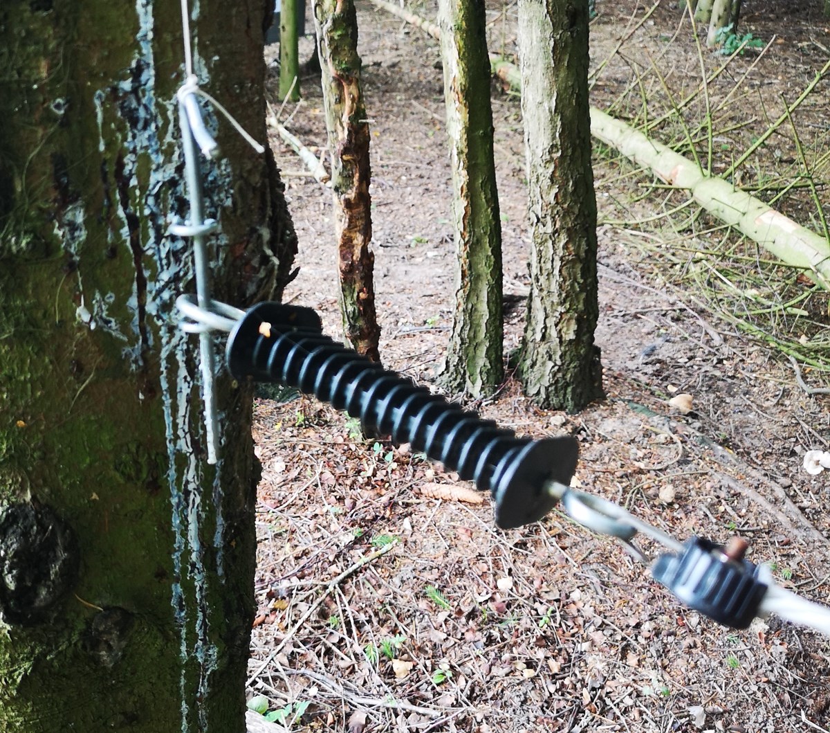

Jeg kunne ikke finde link, men her er billeder af det hele som det sidder 😊
Hilsen hestemor.

Jeg har så fundet beskrivelse af den.
Tilsyneladende er din typen chicksafe eco Kr 995,. og den lidt mere automatiske hedder chicksafe advance. kr. 1375. Priser fra Blommegården
De kan begge hive i snoren når det bliver lyst og slække når det bliver mørkt. Det er super til hønselem, men tilsyneladende ikke det du søger til at holde heste fra høet i længere perioder.
Men Advance modellen har også en timer, altså en tidsindstilling, som så kan indstilles til at lukke op nogle timer efter solopgang. Det kunne være en bedre løsning. Der er også manuel funktion i denne, så du kan få snoren ud når du har gennet heste tilbage.
Men virker dit system ellers ?
Kan den trække stangen op så leddet åbnes eller er der for meget modstand ?
Hvis ikke så kan jeg nok tegne en enkelt slipkrog, som ikke kræver så meget træk i snoren.

Du kan lave en udløser som ikke kræver så meget kraft.
I den ene side laver du et fast ståltråds øje hvor øjet er ca. 5-10 cm fra pælen.
Et andet stykke ståltråd bukkes med øje så de 2 øjer danner hængsel. Dette løse stykke går så lidt udad i en bue også derefter helt ind til pælen med den frie ende. ( Nu ligner det lidt en hårnål men med hængsel led.)
Her sætter du dine 2 øjekroge med kort afstand, med ståltråds enden imellem dem,  og så din udløse tap ned i øjer, så den frie ende ikke kan svinge ud.
Dit hegsled sættes i hvor der buer lidt udad, og når så tappen løftes svinger hængsel ud og frigør leddet.
Så er der meget minimal tryk på udløser tappen.
