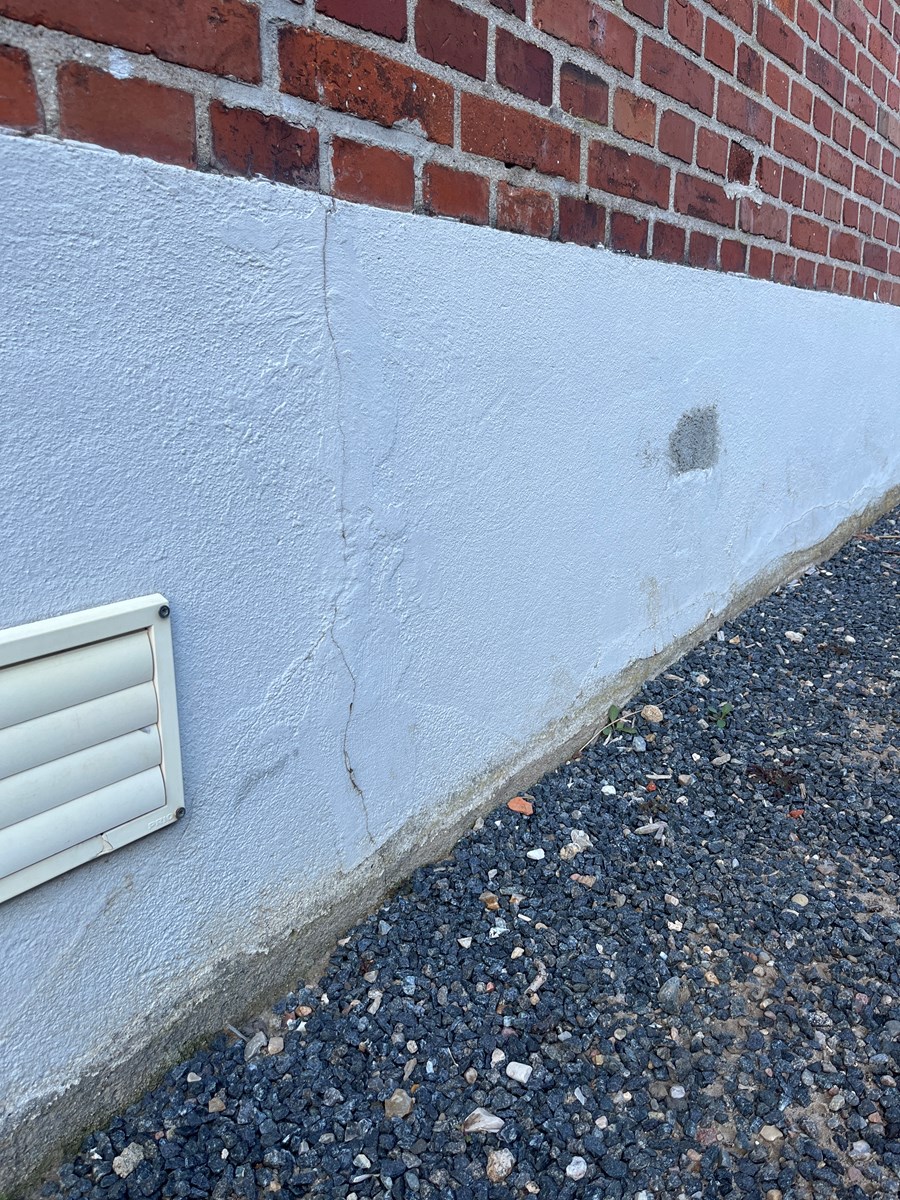

Overvejer at gå i krig med at pudse soklen på vores hus. Nogen, der ved om jeg kan bruge eksempelvis Skalflex sokkelpuds oven på den malede sokkel? (Silikat maling)
Vh
Carsten
Det kan man ikke. Det vil ikke kunne hæfte fast på maling.
I øvrigt synes jeg sokkel puds ser ganske udmærket ud ( bortset fra en minimal revne)

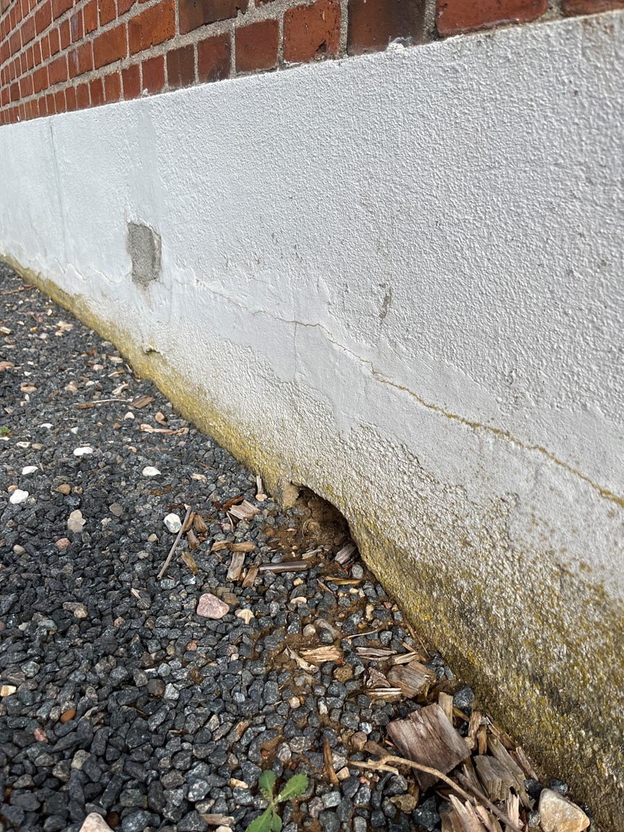

Det var nok det pæne sted, jeg fik taget billede:-) jeg har den her langsgående revne, hvor puds sidder løst. Det vil jeg banke af, og pudse op  men for at undgå synlig overgang, ville jeg så pudse resten også. Men der kan jeg godt droppe, medmindre jeg vil fjerne den gamle maling så?
