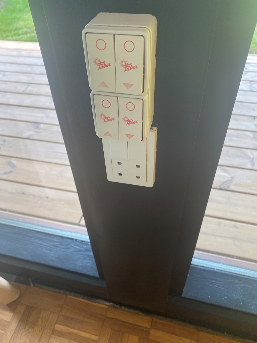

Søger lidt el-tips til hvorledes vi kan automatisere vores gamle udvendige faber persienner?
Pt. sidder op/ned kontakt indvendigt (se billede), men jeg vil gerne se om det kan lade sig gøre at forbinde til noget zigbee wifi løsning eller lignende.
Pt. Skal hver kontakt seperat holdes inde, for at køre op/ned. Kunne være fedt hvis man kunne lave grupper og f.eks. Sige alle persienner op, og styre det via mobil.
Nogen forslag?.:-)

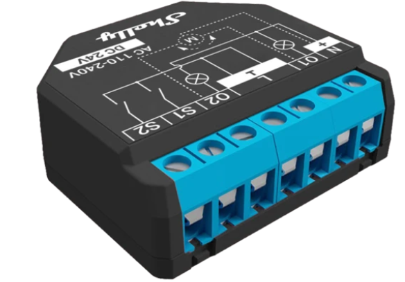

Jeg ville kigge på en Shelly Plus 2PM:
https://www.shelly.cloud/en/use-shelly-for/smart-home-automation/smart-covers
Det er et wifi modul, som er lavet til at styre eksisterende enheder.
Der er ikke plads til den bag de eksisterende tryk, så det vil kræve lidt ændring i kablingen og et sted, hvor den kan sidde i en dåse.
Jeg har lidt forskellige Shelly moduler, og ud over at de er relativt billige, så virker de godt.

Der er et tilslutningsdiagram foran på modulet.

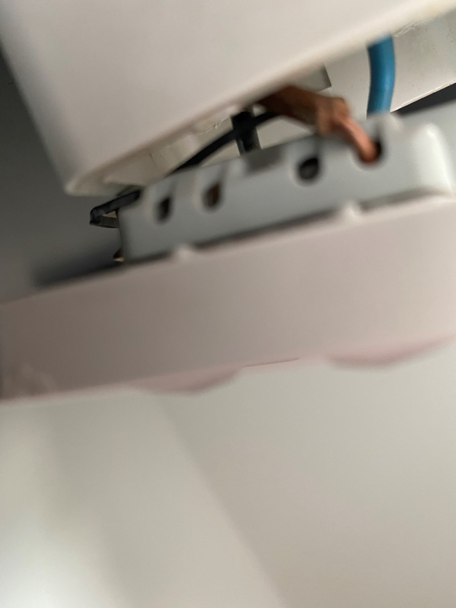

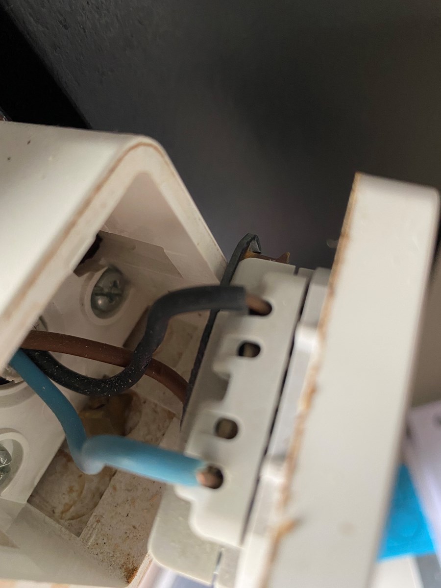

Kommentar ang. ændring af kabling går på, at der på dit 2. billede ikke er nogen nul-leder, hvilket modulet kræver. Der må være et sted hvor kablerne til dine tryk bliver samlet med kablet til persiennen og hvor tilgangskablet med strøm også er. Der kan modulet placeres.
Manual er her https://www.shelly.cloud/documents/user_guide/Shelly_Plus_2PM_multilang_v03-1_web.pdf Du skal vist brug fig. 8.
Ok, er nullederen evt. den brune jeg har i bunden? - og så er blå og sort i S1/S2?
stort tak for hjælpen:-) :-)!!!
NEJ, den brune er ikke nul. Den er sandsynligvis fase. Og blå og sort er så mellemledning til OP og NED til motoren.
Konstant strøm er nok koblet direkte til persiennen og det kabel du ser ved kontakterne er "kun" til styrestrøm.
