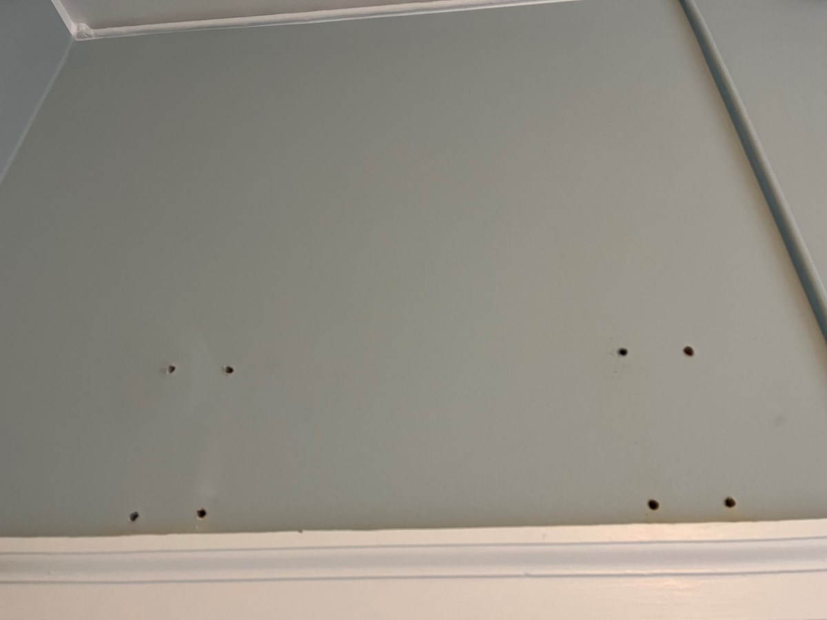

Jeg bor i en ældre lejlighed hvor væggene ikke ligefrem er af solid beton.
Jeg har forsøgt at skrue en pull-up bar op over en af dørene men da jeg hang mig i den blev den løs.
Raw plugs er 10 Ø
Findes der en måde at få den til at sidde godt fast? Fx bore helt igennem vægen og skrue nogle rør igennem som jeg så kan skrue skruerne fast i?
Du har sikkert ramt i fugerne, så du prøver at finde sten at bore i. Så holder det sikkert. Lige i døråbningen er måske ikke det mest velvalgte sted, fordi der ikke er meget mur. Hvis du vælger løsningen med at bore gennem muren, kan du bruge gevindstænger, som du skruer en møtrik på på hver side af muren. På siden modsat pullup baren sætter du en stor skive.

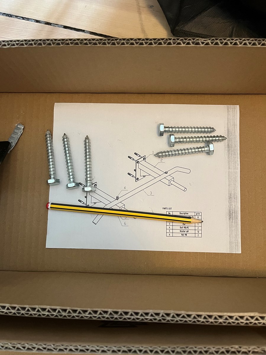

Prøv som Fabrin nævner at ramme mursten, og brug eventuel længere skruer så plugs kan slås lidt ind i muren.
På dit billede ligger der lige bestemt en pæn blyant hen over så jeg ikke kan se længden på medfølgende skruer.
