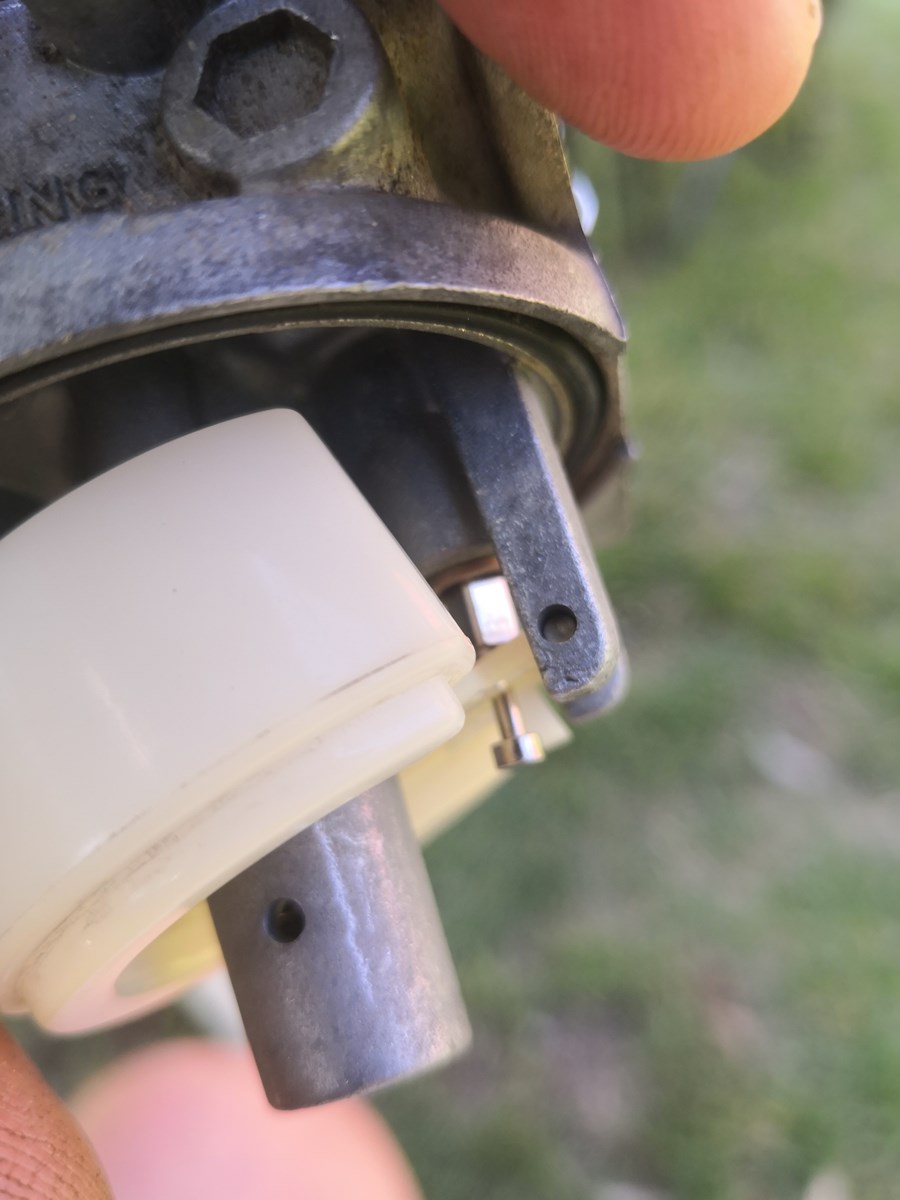

Jeg har just haft karburator på min Stiga plæneklipper adskilt for at rense. Alt godt.
Monterer den igen, og maskinen starter og kører.
Men! Benzinen pisser ud af karburator som skidt fra en spædekalv, så af med den igen.
Jeg kan nu se, at svømmernålen slet ikke bliver skubbet højt nok op, så den lukker for dysen, hvorfor benzintilførslen ikke stoppes.
Nålen kan ikke rigtig sidde anderledes i svømmeren, men den sidder jo tilsyneladende ikke, som den skal. Det er, som om, der mangler noget mellem nål og svømmer som afstandsstykke.
Det er den samme nål som før, men der sad den åbenbart, så den lukkede tæt.
Nogen bud på at løse dette?

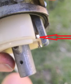

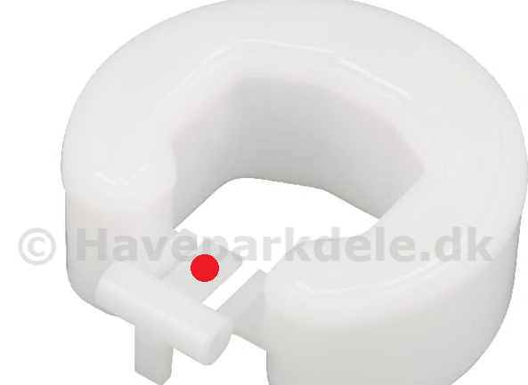

Svømmeren vender rigtig nok, men enden af nålen skal ligge oven på svømmeren, og ikke stikke igennem.
Enden af nålen skal ligge på den lille plastflig, hvor jeg har markeret med en rød prik.

Ahmen, for fanden, jeg tænkte nok, at det var sådan noget. Jeg har endda forsøgt at lægge den der, men syntes, det virkede som noget pullerværk. Jeg forsøger igen!
Tusinde tak!

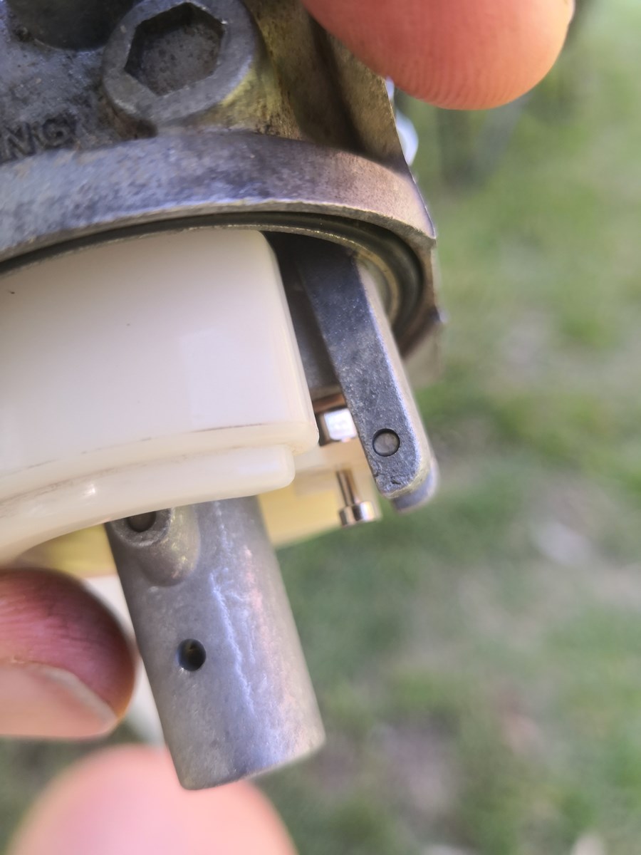

 Nå, det virker sgu heller ikke. Så sidder nålen bare fuldstændig i spænd, og svømmeren vipper ikke frit.
Det er meget mystisk!

På de mc'er jeg har haft, skal svømmeren vende med blæren nedad i bundkarret, og så skal nålen så fortsat stå på plastic tungen.
Prøv det.

Ja, jeg har set flere af hans videoer. Men nej, det løste heller ikke problemet.
Jeg fik en eller anden plæneklipper-hobby-reparatør til at gennemgå den inden vinteren, slibe kniven etc, og den har kørt fint siden.
Jeg har ham dog efterhånden nu mistænkt for at have brugt lidt fiksfakserier til at få den nål til at sidde korrekt (jeg aner ikke, om det er den gamle nål, der er i, og han har brugt en anden og fået lavet et eller andet sjov), for den kan absolut ikke sidde på nogen af de foreskrevne måder - det er som om, den er for lang. Som man siger.
Så nu tager jeg et hak i mit selvbillede og smutter ned til den lokale småmotor-nørd/specialist og får ham til at give den et hurtigt blik.
