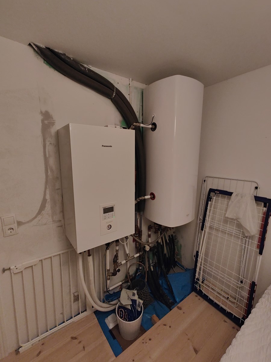

Vi står med et hus, hvor den tidligere ejer har installeret indemodulet til luft-vand varmepumpen i et værelse, som vi tiltænker skal bruges som gæsteværelse.
Er der nogen, som har erfaring med at bygge et lydisoleret skab rundt om pumpen? Eventuelt hvilke lydisolerende materiale, som er gode at arbejde med i den forbindelse 🙂
Jeg tænker selv, at der skal bygges en ramme rundt om indemodulet, nogle lydisolerende sider, samt en plade, som kan løftes af, når pumpe skal have sit årlige servicetjek.

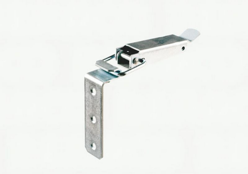

Du kan spænde det fast på væggen med snaplåse som man bruger til at lukke trailer sider.
Man kalder dem nok kasse lukke beslag.

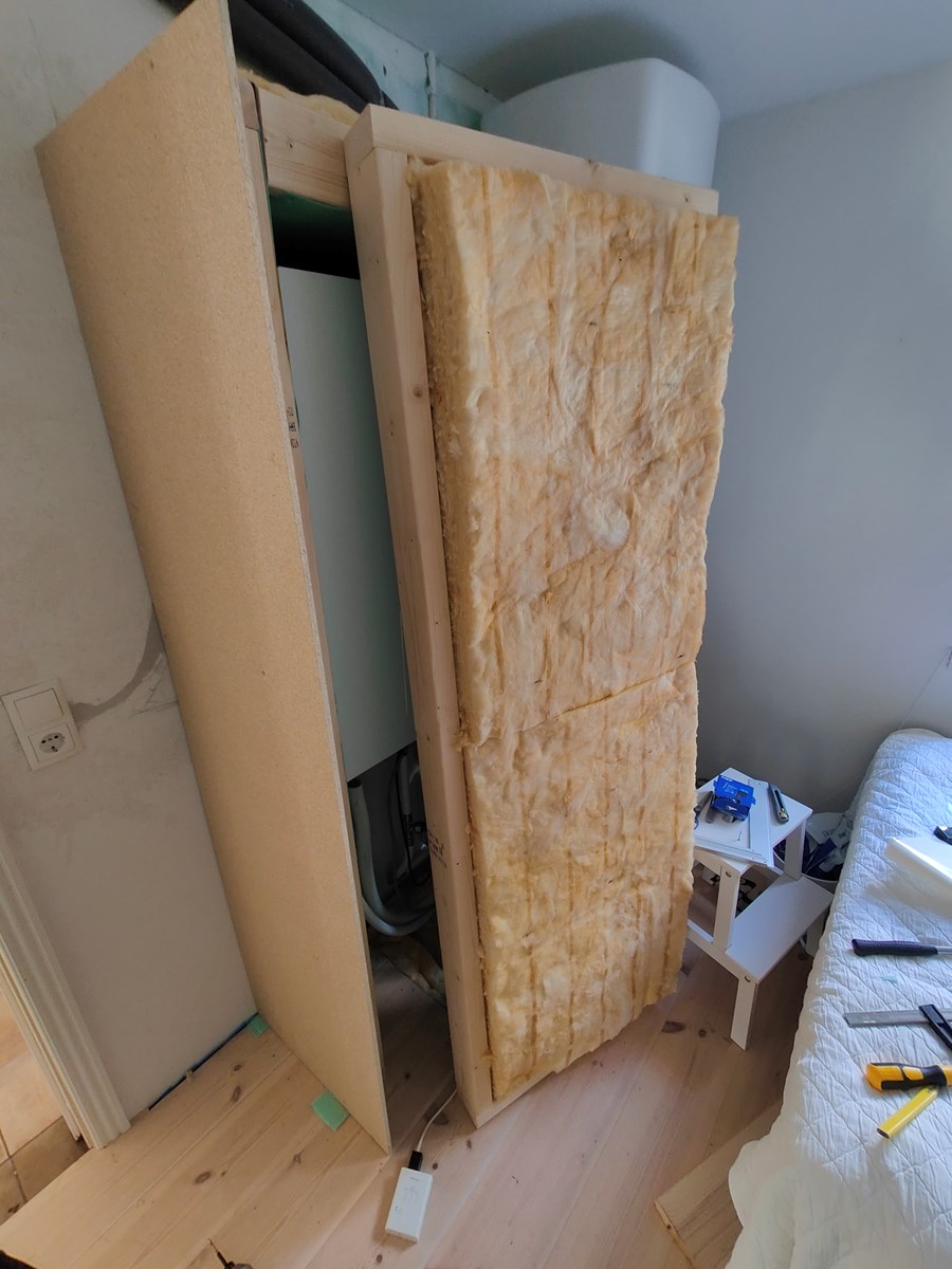

Jeg har sat nogle resonanceplader på siden af varmepumpen og bygget en isoleret ramme) lægter, glasuld og spånplade) uden på, som kan tages af. Ikke kønt, men heldigvis bygger jeg et ekstra lag uden på så det ligner et tøjskab 😉
Når det hele er sat sammen, kan jeg lige give en status. Allerede nu er lyden dæmpet, men håber på det giver noget ekstra, når alt er lukket til.
