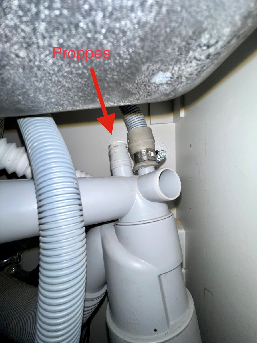

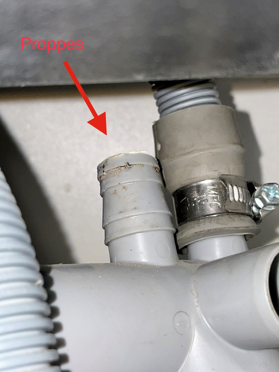

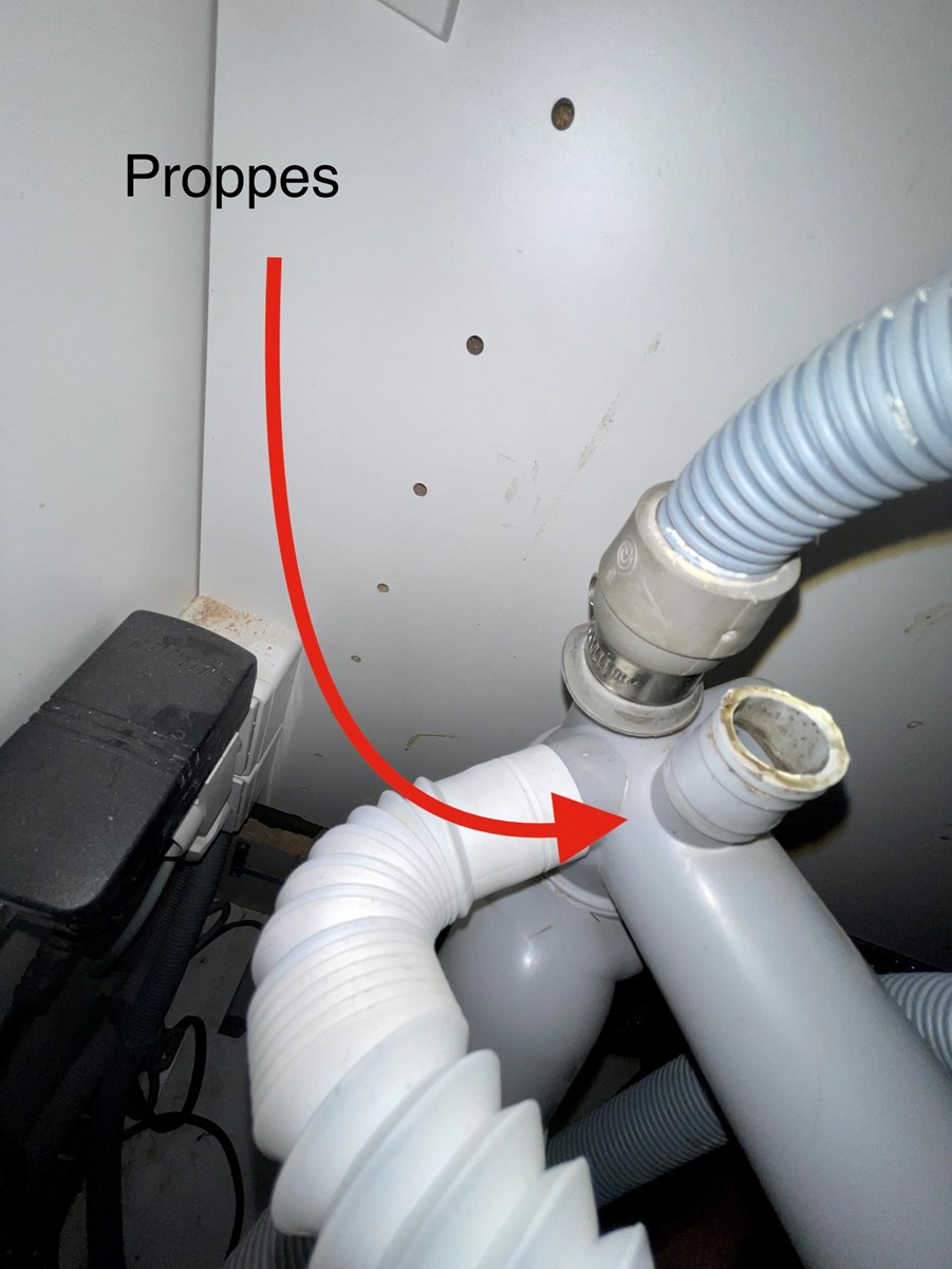

I forbindelse med flytning har vi afmonteret vaskemaskinen og jeg antager at jeg bør sætte en prop over/i den studs den brugte som afløb.
Hvor finder jeg en sådan prop (studs?)?
Bauhaus og Silvan kunne ikke hjælpe :(

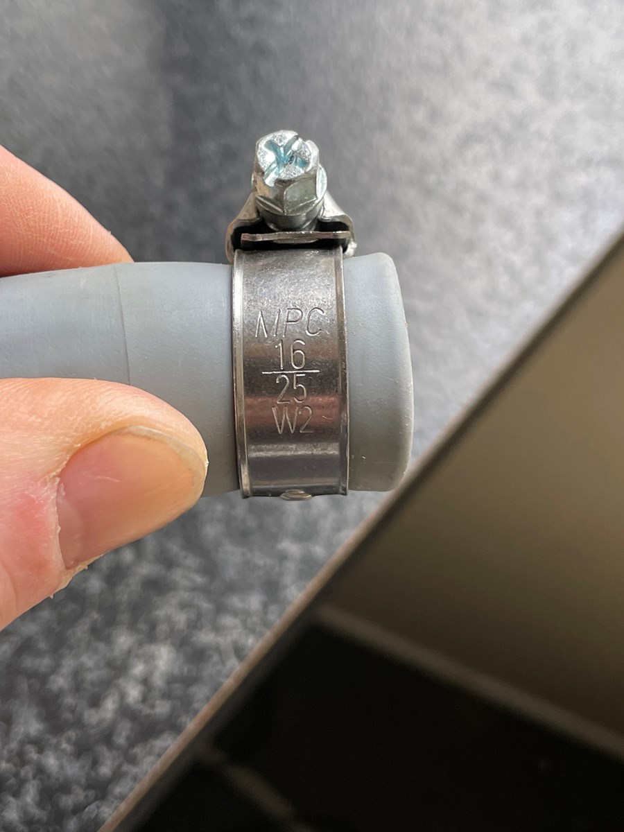

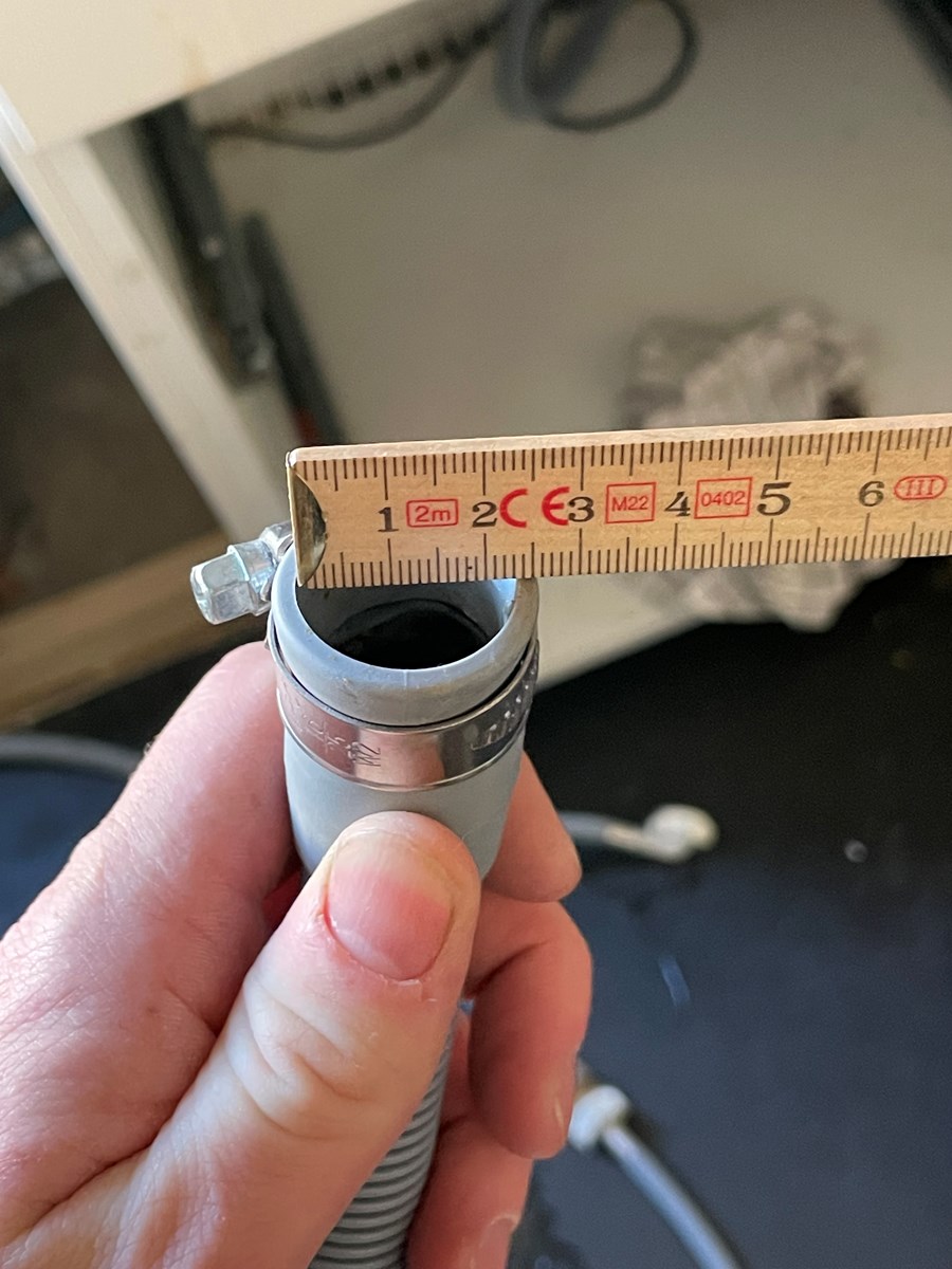

Slangen som var klemt ned over studsen har en diameter på 23 mm.

Kender dem ved navn som slutmuffe og renseprop, men I dit tilfælde er der ikke noget gevind at skrue imod.
Hvis du ikke lykkes med at finde noget må det blive en midlertidig løsning med en plastikpose og nogle elastikker.
/BOFH
vinprop ?
Stykke kosteskaft ?
1 tomme gummislange ned inden i først - derefter med en prop indeni ?
Tak for rådene, vi endte med at bruge noget kraftigt afdækningsplastik over studsen i dobbelt-lag, og holdt det fast med en elastik samt en kabelbinder.

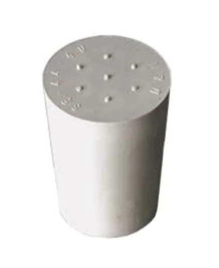

Hvis andre leder efter gummipropper, så fandt jeg faktisk nogle, men man skal finde dem i hobby bryggebutikker til vin og øl eller butikker som sælger udstyr til laboratorier eller kemi-undervisningen i skoler. Propperne er smallere for neden end for oven, og de beskrives ofte med tekst som Gummiprop uden hul 27/21mm, se fx udvalget hos Grippingslund vingård og Butik Vinmark.
Hvis du skal søge efter propper (når linkene herover ikke virker længere), så prøv at google gummiprop uden hul  20..27/15..20. Google tolker 20..27 som "et tal mellem 20 og 27*, så det er nyttigt til ikke at begrænse søgningen for meget.
Endelig snakkede jeg med en, som nævnte at der muligvis sidder et rør inde i samlingen, og at dette kan drejes og dermed lukke af for alle studserne. Det ville så kræve at der bores nye huller til de studser som stadig er i brug. Jeg fik ikke testet det, men det er være at have med i overvejelserne hvis andre falder over denne tråd :)
Der sidder ikke noget inde i røret som kan drejes.
