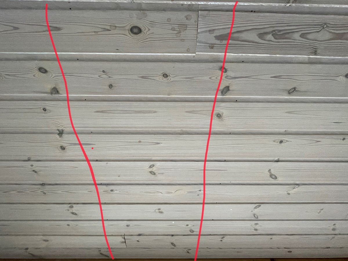

Gipsloft i stedet for træbrædder.
et hus fra 2002 med lofthøjde på 237cm.
Jeg overvejer at sætte gipsplader i stedet for. Kan man pille træet væk og sætte gipsplader på eksisterende lægter??
afstanden er ca 38-45cm mellem rækker af søm som holder eksisterende træbrædder.
Du kan også bare sætte gips på brædderne.
Elektronikteknikeren
Du kan sikkert sætte plader på eksisterende lægter, men der skal ekstra lægte ind hvor plader mødes. Det vil nok være ved 120 cm.
Men som skrevet så kan du skrue dem direkte op. Men du skal nok sætte en del skruer i brædder først. De slaæ sættes netop i sømrækker.
Du ved ikke hvilke stifter loftet er slået op med, og om de kan bære gipsplader.
Jeg ville hive de gamle brædder ned først for at få de ekstra cm loftshøjde.
Dog ville jeg lige sikre mig at der er forskalningbræddre bag brædderne - noget du kan sætte gipsen på - det tror jeg der er.
Dernæst er der nye gipsplade, filt, 3 x spartling+slibning, grunner, maling....Stort arbejde.
