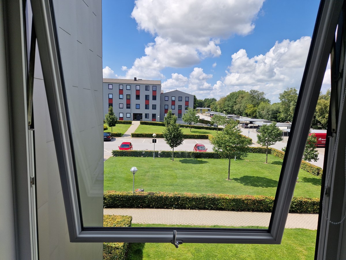

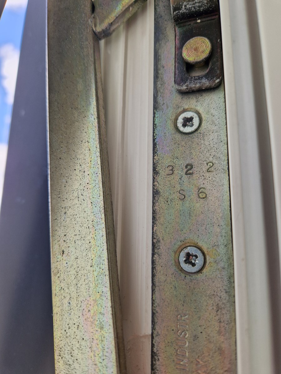

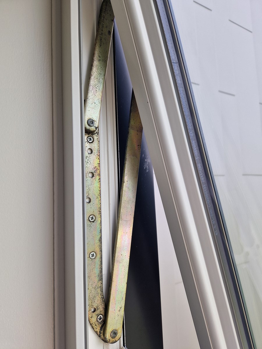

Har nogen vinduer som er meget løs så de har det med at blæse i da de ikke kan holde sig åben.

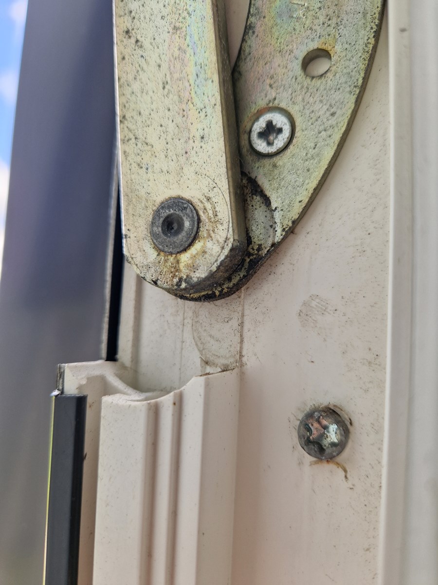

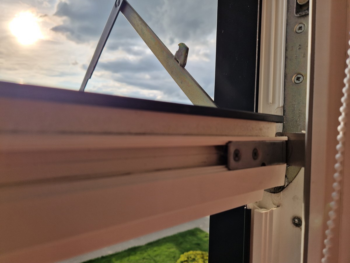

Har ledt på Google og tjekket vinduet for at se om der er noget der kan spændes men kan ikke lige se noget da dem der sidder i vinduet er flade uden mønster. Har taget nogen Billeder af det.
Nogen der ved hvor man spænder vinduet så det ikke er så.løst og kan holde sig åben
På vores topstyrede vinduer er der en friktionsbremse i toppen man kan justere på når vinduet er helt åbent i max position.
Beslaget på dine vinduer er dog ud til at det er uden en føre/glideskinne i siderne som bremsen spænder imod så er ikke sikker på det er muligt på dine vinduer.

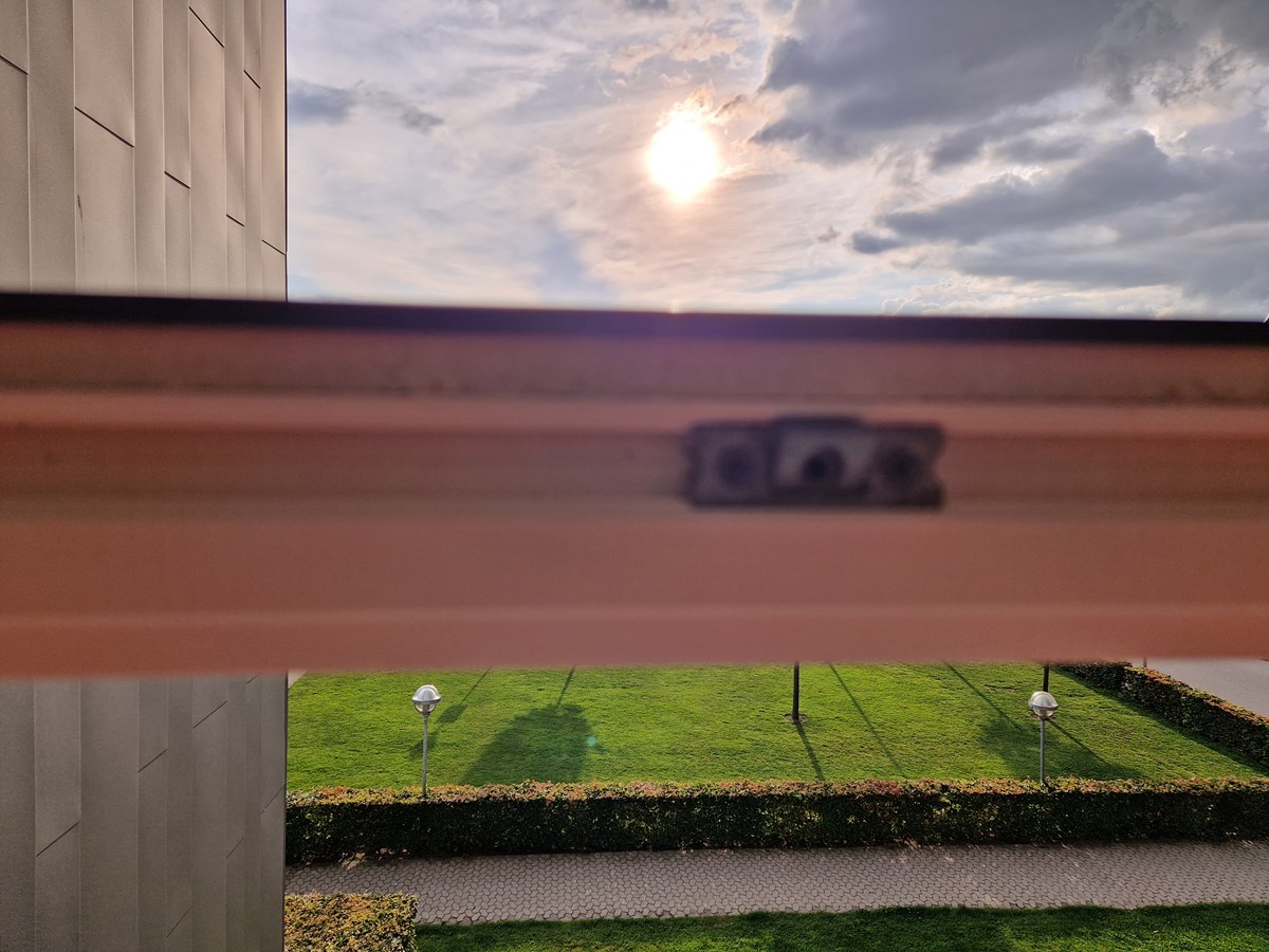

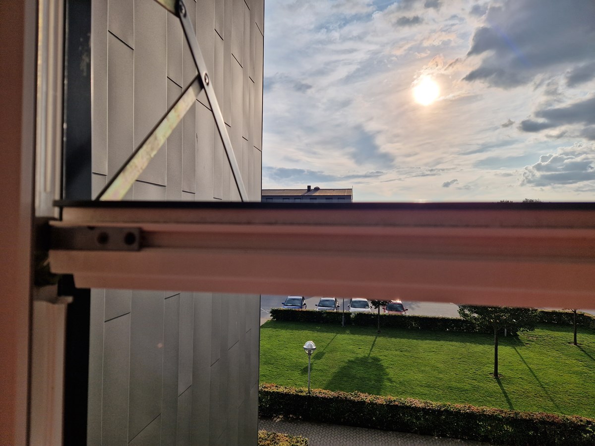

 Tak for svar... har taget nogen billeder af toppen. Men ser ikke ud til der er noget der kan spændes da det ligner beslag der er skruet fast i vinduet og sidder i en skinne i hver side
