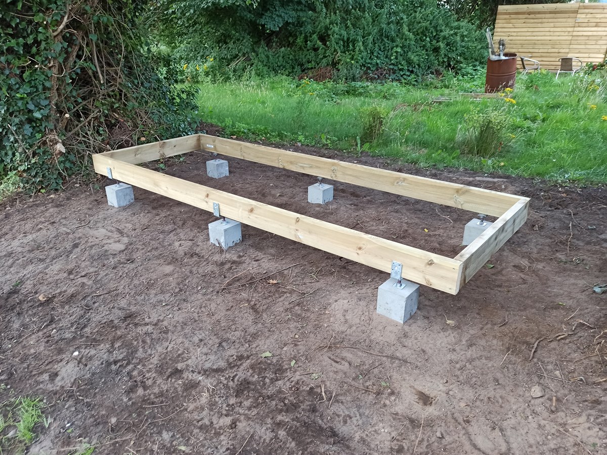

Disse stolpesten fra jemogfix er meget praktiske, da de kan justeres. Og hvis man bare sørger for at starte med at justere dem helt ned, så kan man altid justere lidt op igen hvis noget skulle sætte sig.
Jeg er pt. selv igang med at bygge et brændely med dem.
