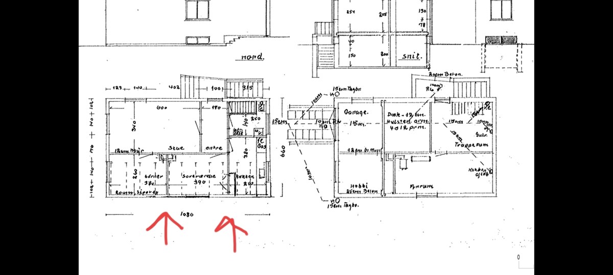

I huset er der 2 vægge som er placeret vinkelret og adskiller køkken fra stuen. Disse 2 vil vi gerne fjerne.
Der er umiddelbart ikke noget der hviler på væggene men er i tvivl om de er stabiliserende.
Og i fald at de er stabiliserende hvad skal jeg så gøre før jeg fjerner dem?
Har vedhæftet tegning med pile mod de 2 vægge jeg vil fjerne :)

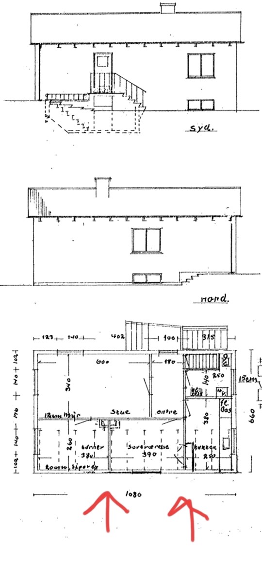

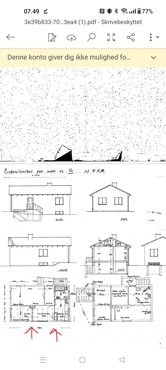

Her er to billeder hvor der måske er lettere at se :)
Den der går ind mod skorstenen er stabiliserende.
Men det du angiver med pile er ikke vægge mod stuen, det er mellem køkken og værelser.
Overvej om det ikke er bedre at flytte køkkenet i stedet, det kan være meget lettere, hvis i alligevel skal lave nyt.

 Du har helt ret, det er vægge mellem køkken og værelse.
Køkkenet har en super god placering og derfor vil vi gerne fjerne de 2 vægge.
Hvad tror du det kræver ift. at den ene væg er stabiliserende?
Det kan sikkert løses med en indmuret stålsøjle, som ikke er noget der er vældig stort arbejde når man ser projektet som en helhed.
. Det vil du kunne få en bygnings ingeniør til at beregne.
