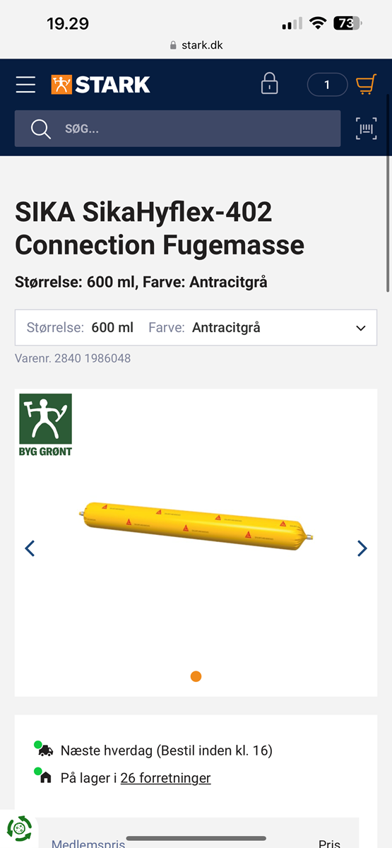

Jeg har indkøbt glittevand og alt det stads. Der er også isoleret og bagstoppet. Men nu er jeg i tvivl ift fugemassen. For ville umiddelbart tænke silikonefuge, men kan se det er billigere end fugemasse på pose. Se billede for den jeg tænker at gå med. Indvendigt går jeg med en akrylfuge.
Er det stort set det samme og samme fremgangsmåde, udover en anden type pistol, og er en byggefugemasse et godt valg til vest og sydvendte vinduer? Eller er jeg på vej ud i noget skidt?

Brug SikaHyflex®-402 Connection, den er beregnet til formålet, og i god kvalitet, så heller spendere lidt flere kr på det..

 Er den det værd og til at bearbejde?
