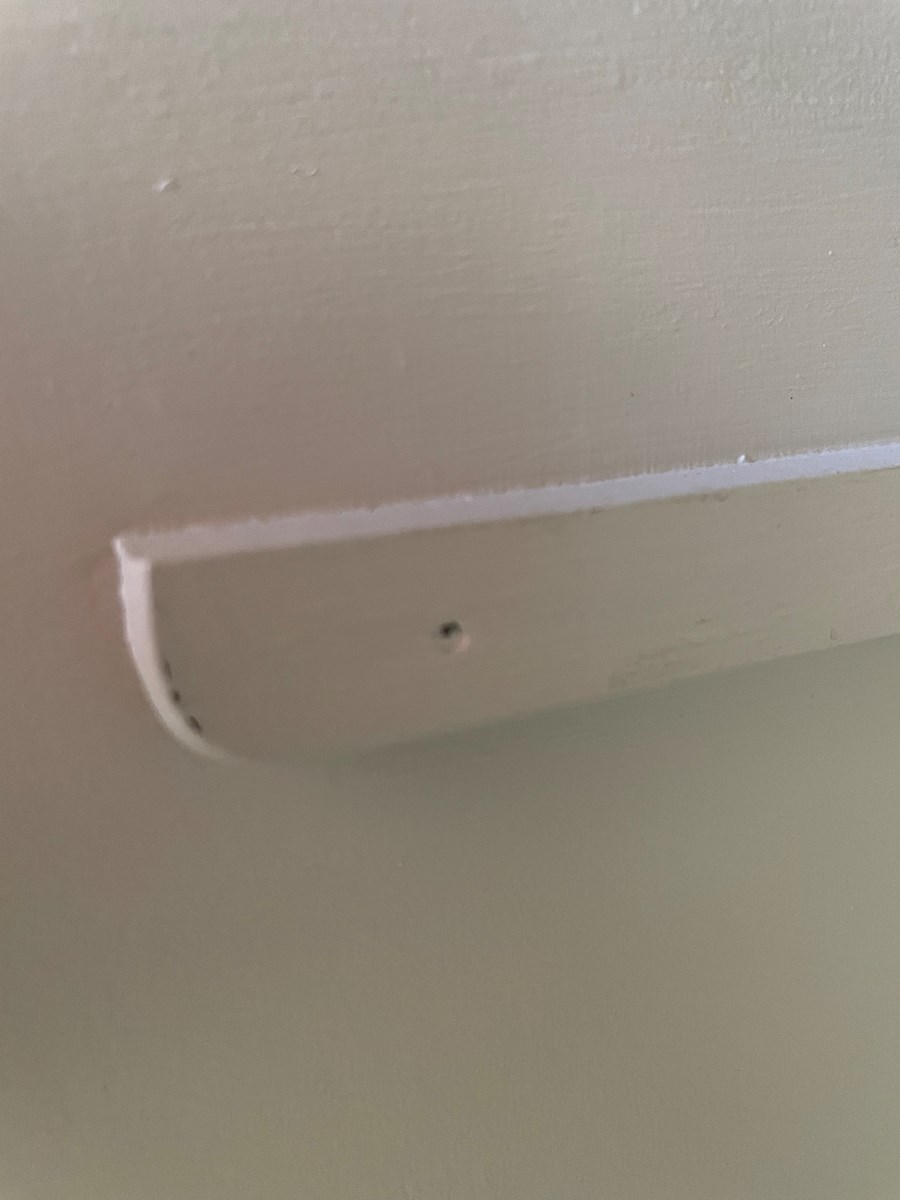

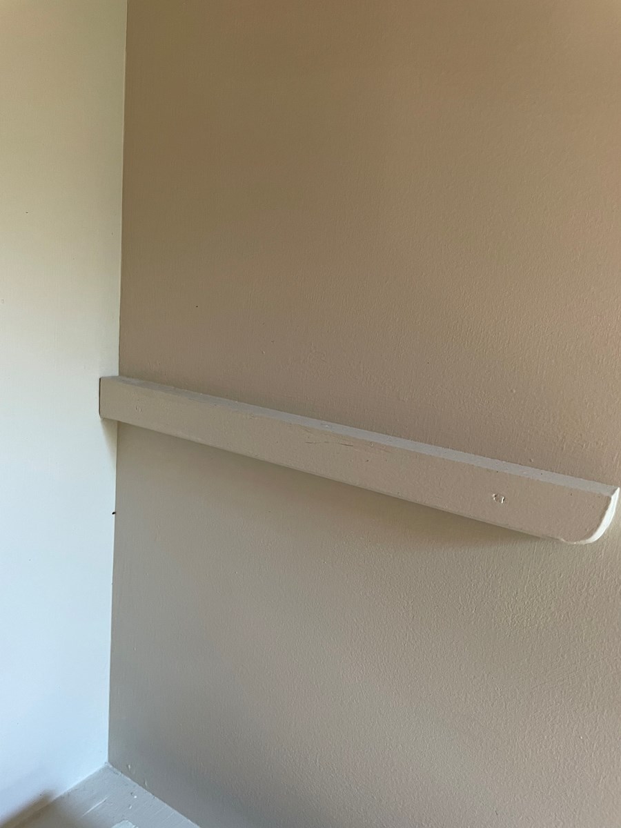

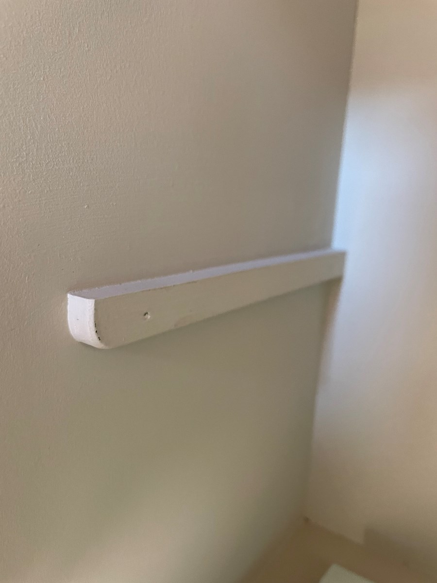

Jeg er ved at istandsætte et gammelt dækketøjsskab, og i den forbindelse skal jeg fjerne nogle "trælister" (hedder stensikkert noget andet, men håber jeg gør mig forståelig), der sikkert har båret en hylde engang. Sømmene er slået så dybt ind, at jeg ikke kan gennemskue, hvordan jeg kan fjerne listerne. Nogen tips?
Bank et stemmejern, eller anden slank bred genstand, ind mellem liste og skabet, lige ved siden af sømmet, brug noget mellemlæg mellem stemmejern og skabssiden, og bræk forsigtig ud.
Skal listen ikke genbruges, kan du flække den på langs, bank et stemmejern ind i enden, ud for sømmene, så listen revner.
Mange tak! Jeg har en spatel, som jeg vil prøve i første omgang så. Hvad mener du med mellemlæg? For at skåne skabet altså?
Spartel er nok ikke stift nok, men det er et forsøg værd. Ja, mellem lægget er for at skabet ikke skal få dybe ridser.
