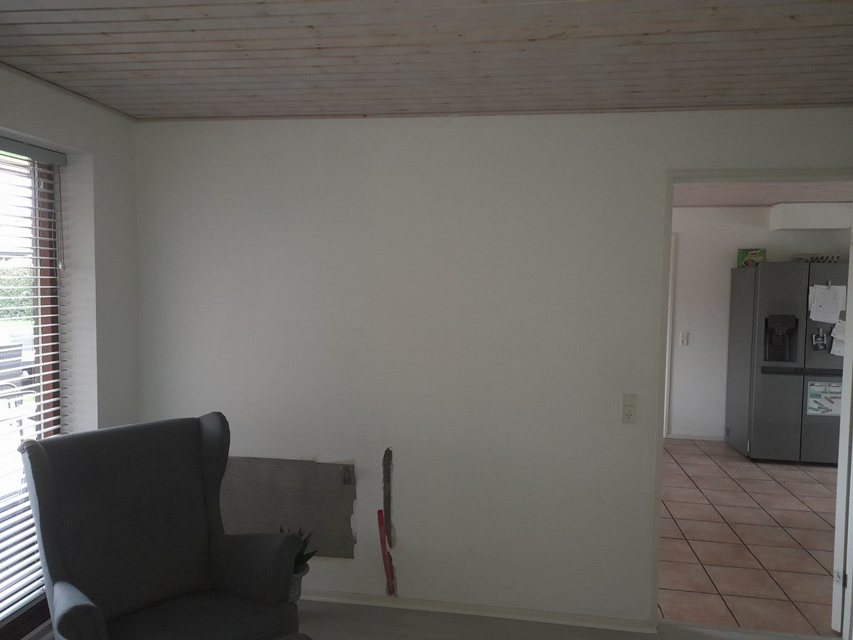

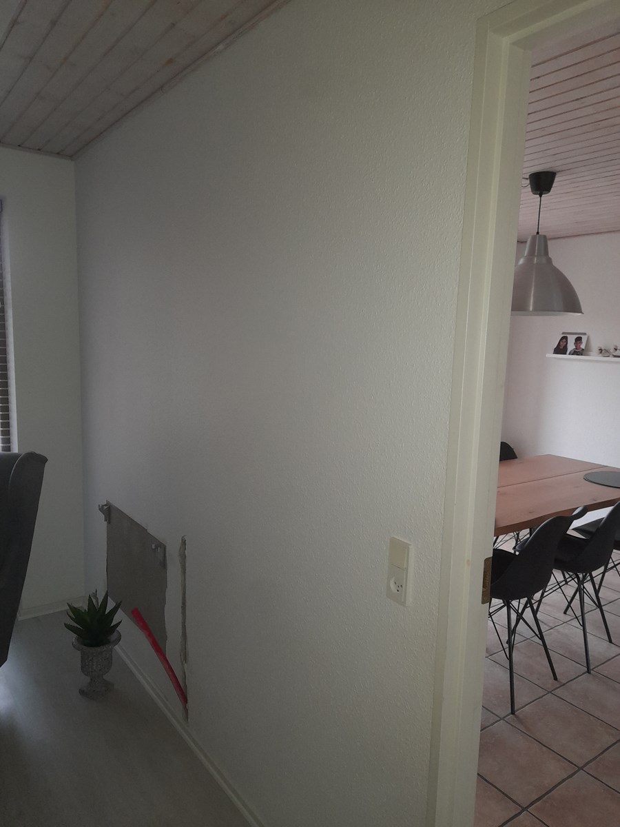

Jeg skal have væltet denne gasbeton væg. Ej bærende eller stabiliserende.
Jeg tænker at anvende bajonetsav med passende klinge. Så jeg kan save i firkanter.
MEN, hvordan løber kabler til stikkontakter normalt. Er det direkte lodret fra lys/stikkontakt og op i loft eller er der andet jeg skal være opmærksom  på? - elektriker flytter/sløjfer kontakter. Men vil gerne lidt i gang inden han kommer.
Om ikke andet tænker jeg at købe en kabeldetektor fra Jem og fix.
På forhånd tak.
Der er stor sandsynlighed for at kabler/rør går lodret eller vandret fra afbryder og stikkontakt. Skru en kontakt løs og se, hvilken retning kabel eller rør peger henad.
Og klingerne til mur fås billigt hos jem og fix, dem kan du bruge til din bajonetsav.
Elektronikteknikeren
Du kan banke så hårdt på væggen at tapet eller maling går i stykker. Altså nogle store skrammer i væggen nu den alligevel skal ned. Så kan du se forskel på den almindelige gasbeton og så den mørtel som el rør / kabler er indmuret med.
