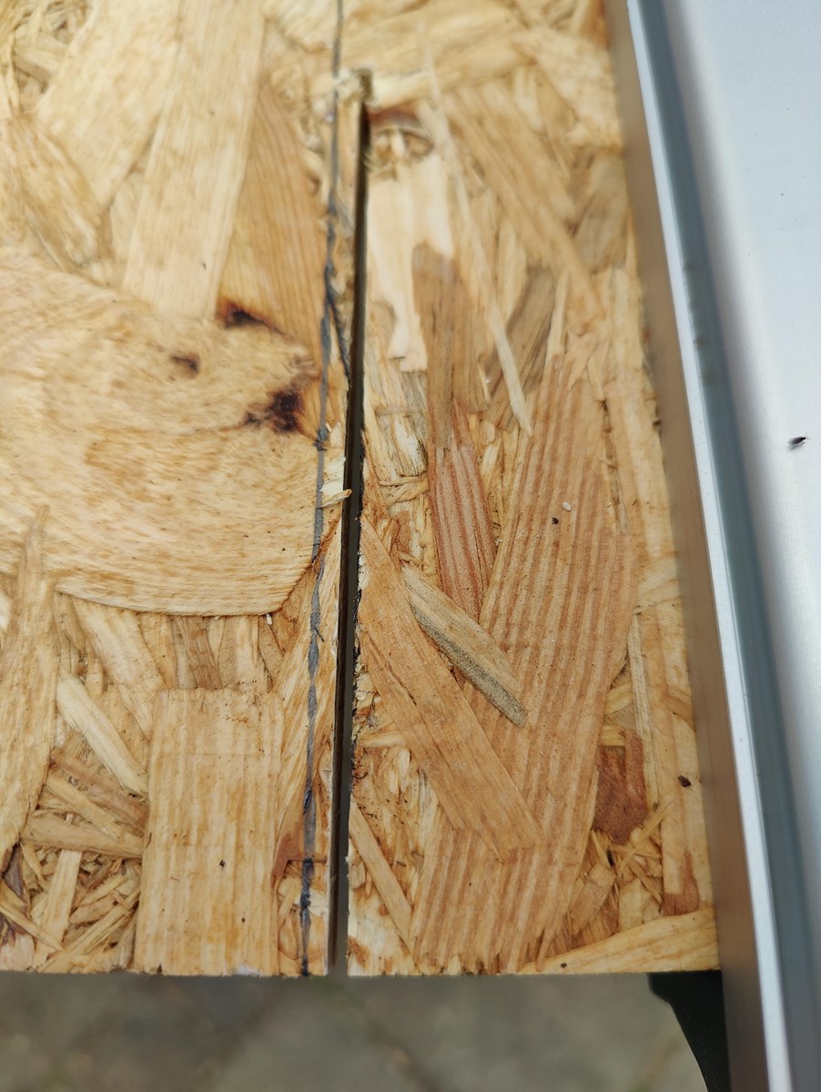

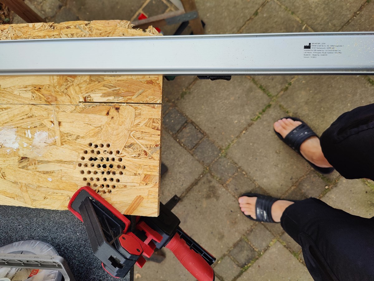

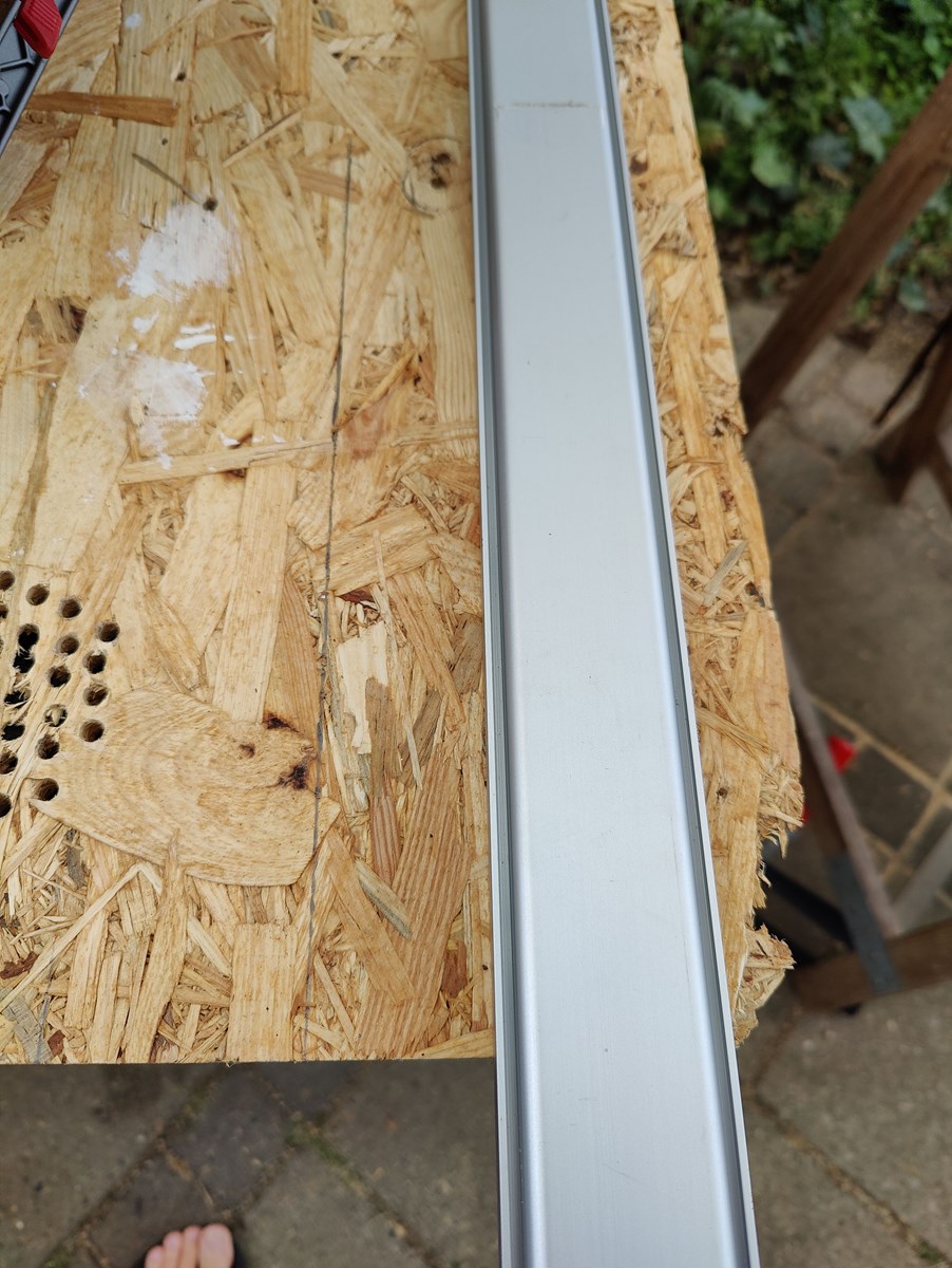

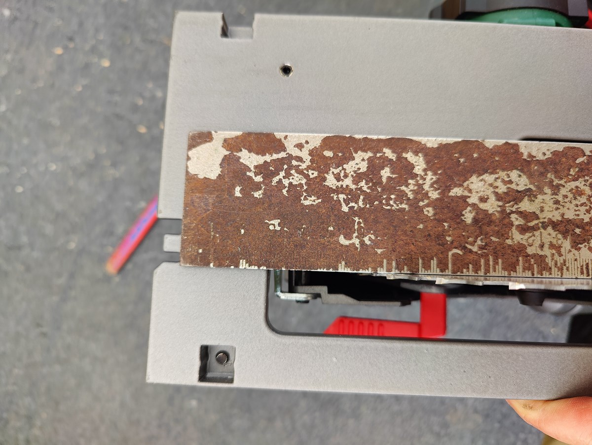

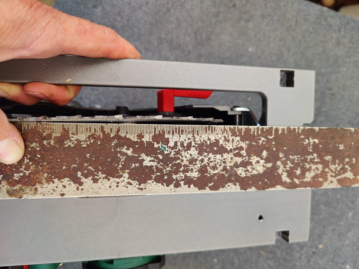

Måske mig der bare er uheldig og har fået en "defekt" enhed eller ikke forstår at bruge / indstille den,

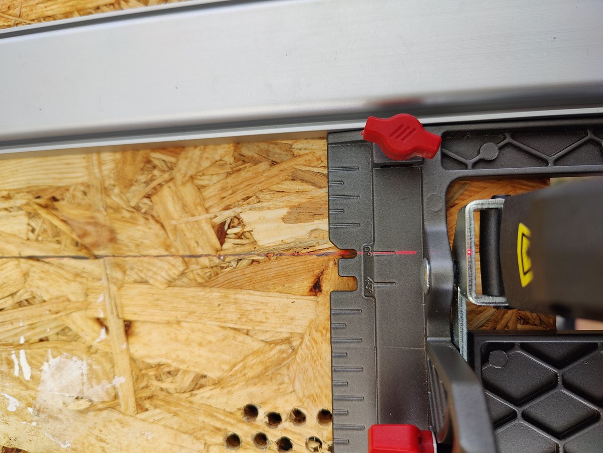

Men klingen vinkler lidt ud og skærer ca 4 mm ved side af hvad jeg mener er hvor den skal skære (der hvor laser lyset markere 0 grader).

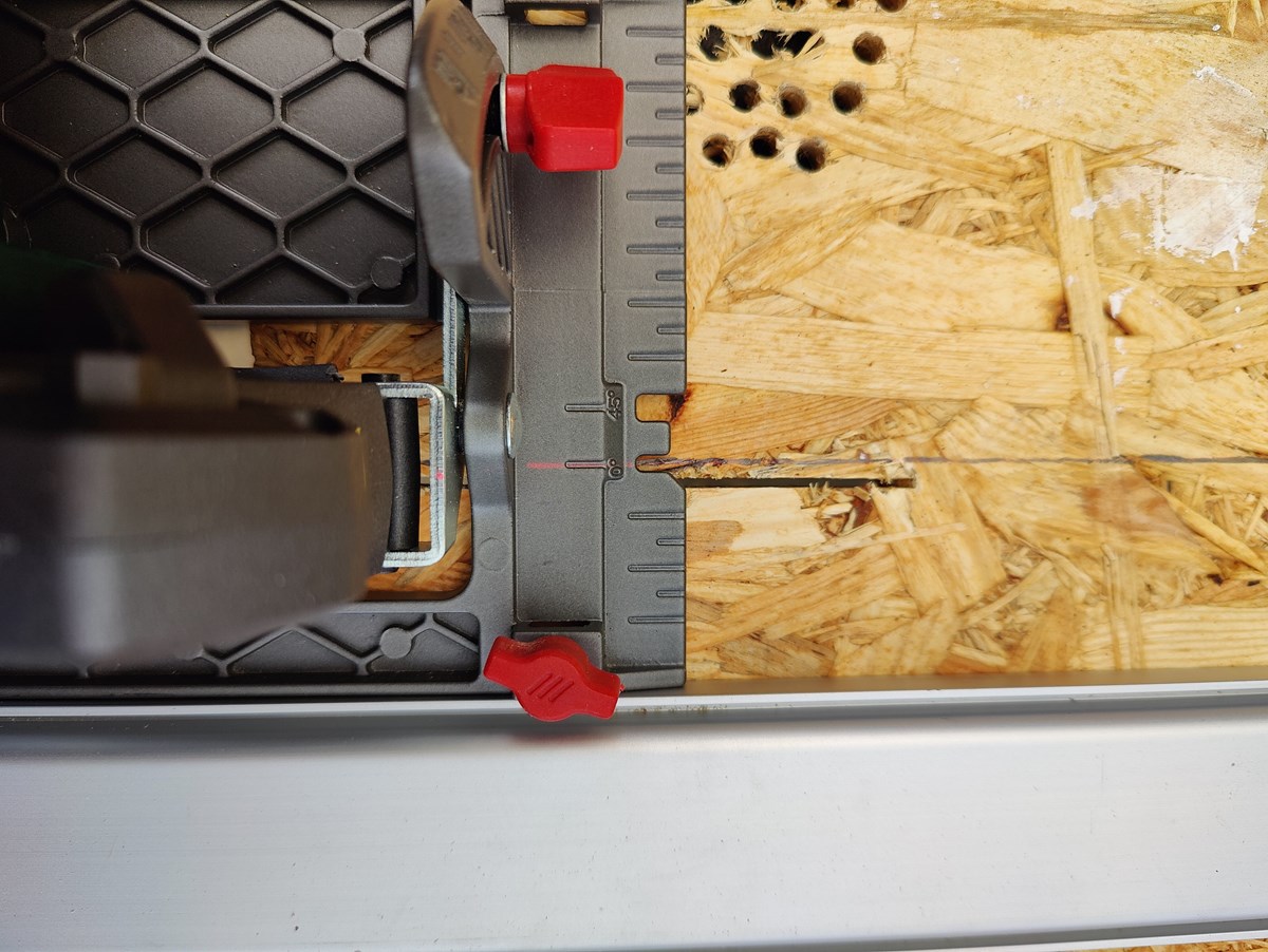

Jeg kan kun justere skærevinklen fra 0 til 45 garder, men kan ikke justere "måleren" / skærepladen, som rundsaven hviler på , så 0 er ud for savklingen.
Men ja måske mig der ikke forstår mig på rundsave
Se billeder.

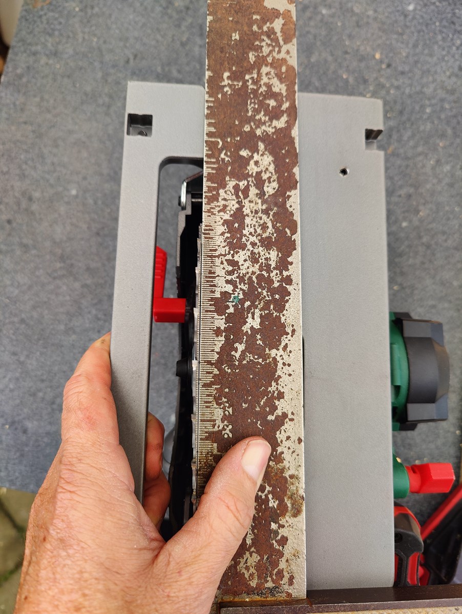

skal lige klaregøre, at det ikke den lysegrå skinne jeg snakker om, men den mørke grundplade "linial" der ikke passer hvor der står nul og hvor klingen skærer

Jeg kender ikke Parkside, men normalt er det muligt at indstille "sålen" i forhold til klingen(det kræver som regel værktøj). Sålen er jo på en eller anden måde skruet fast til maskinens faste del.
Kanten på sålen skal selvfølgeli være parallel med klingen, ellers er saven ubrugelig.
Når klingen er montere, så vinkler den lidt til højre (billede 6 + 7 + 8 hvor rundsaven er set  fra bunden/nedefra. Dvs når der saves så trækker den mod højre og presser alt for meget ind mod en evt skæreskinne.
