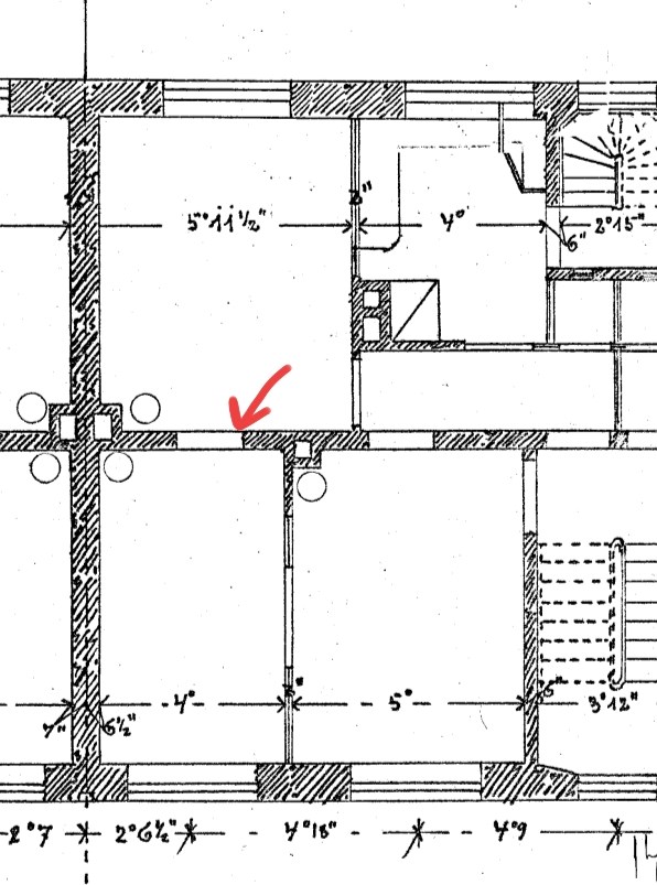

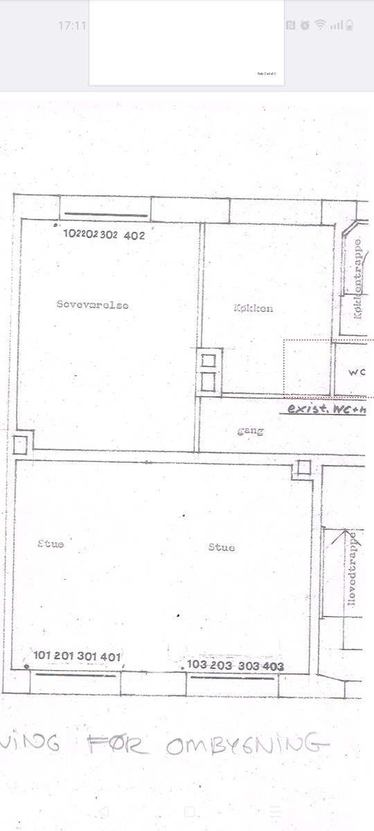

Er væggen med røde pil bærende? Pt er der ikke en dør i mellem (se 2. Billede).

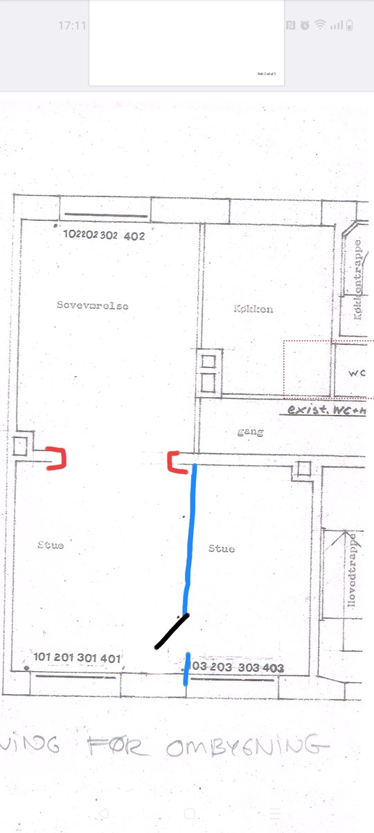

Og Jeg tænker om at have denne vægge fjernet (ikke kun at have en dør igen men en større del af den). Se 3. Billede.
Men måske det ikke er muligt? Eller for meget arbejde?

Efter som det er en etageejendom (hoved- og køkkentrappe) med overliggende etage, er væggen bærende.
Det vil kræve en godkendelse, fra given myndighed, at ændre i den bærende konstruktion.
Tak for svaret! Men hvis jeg vil gerne have en dør igen på samme sted, kræver det ikke en godkendelse. Er det korrekt?

Alt andet lige, kræver det ikke godkendelse, hvis det kun er et spørgsmål om at reetablerer døren i eksisterende blindet dør hul.
