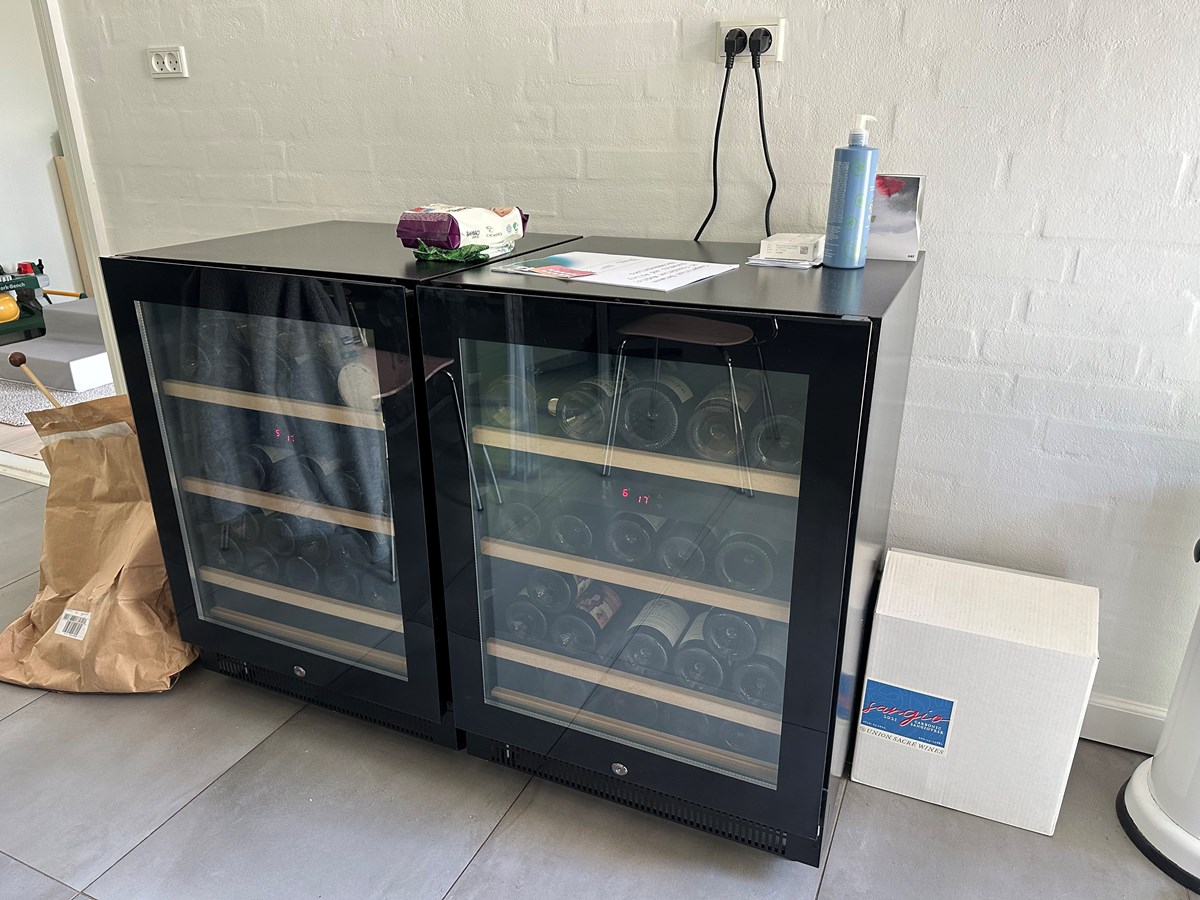

Vi er i den situation, at vi har to vinkøleskabe stående i køkkenet. Jeg har hele tiden godt kunne tænke mig, hvis de blev bygget ind i nogle elementer, så jeg kunne have en bordplade over, hvor mit kaffeudstyr kan stå.

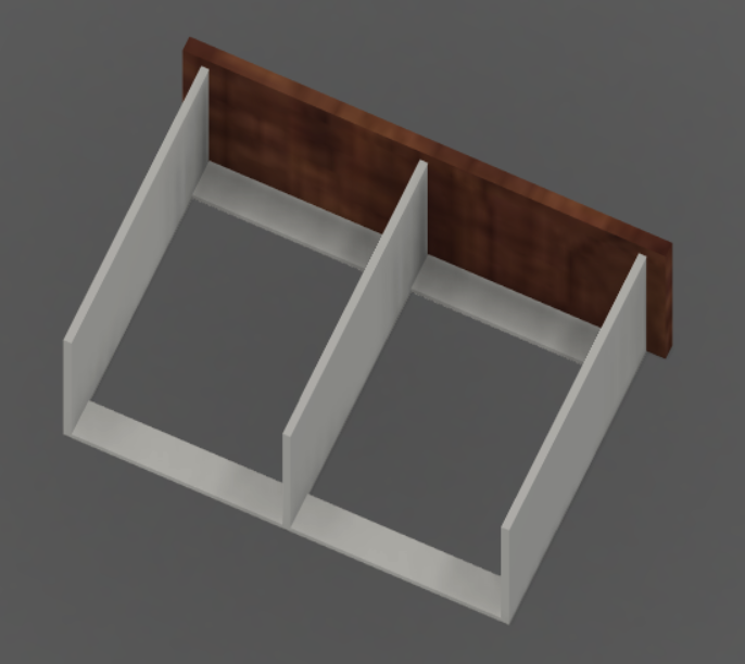

Køleskabene er for store til, at de kan puttes ind i de typiske indbygningselementer, så både køkkenfirmaer og IKEA forslog blot at købe nogle gavle, save dem til, og så montere en bordplade på. Dvs en gavl i hver ende og en mellem de to køleskabe.
Det er for så vidt også ok, men nu står jeg her med gavlene som kun er 15mm tykke. Det betyder i sagens natur at det jeg kan skrue ind i dem kun bliver nogle ret små skruer.
Og kaffemaskinen vejer 30 kg, og dertil kommer ca 15 kg kaffekværn.
Er jeg fuldstændig paranoid når jeg tænker, at den konstruktion nemt kan blive for ustabil til at holde så meget vægt? Eller er der gået noget helt skævt i den rådgivning jeg har fået
Eller bruge samme bordplade til endegavle også. Og mellemsiden kunne så trækkes lidt tilbage og males sort så den næsten er usynlig.
Men husk at der nok skal være plads til ventilation
