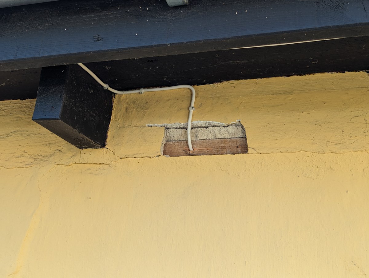

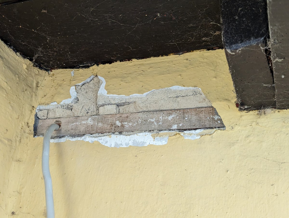

  1. Der er ført ledninger ud gennem muren oppe under taget to steder, hvilket har revet noget af pudsen ned, som alligevel sad løst. Umiddelbart tænker jeg at sømme et eller to lag hønsenet fast i træværket og så pudse op. Er det helt skævt?

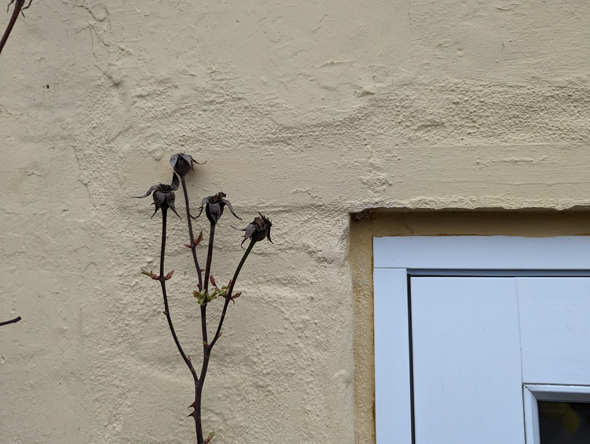

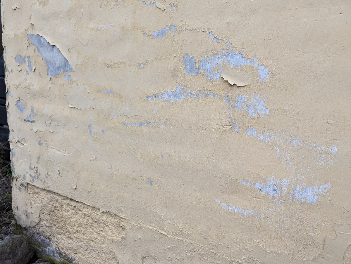

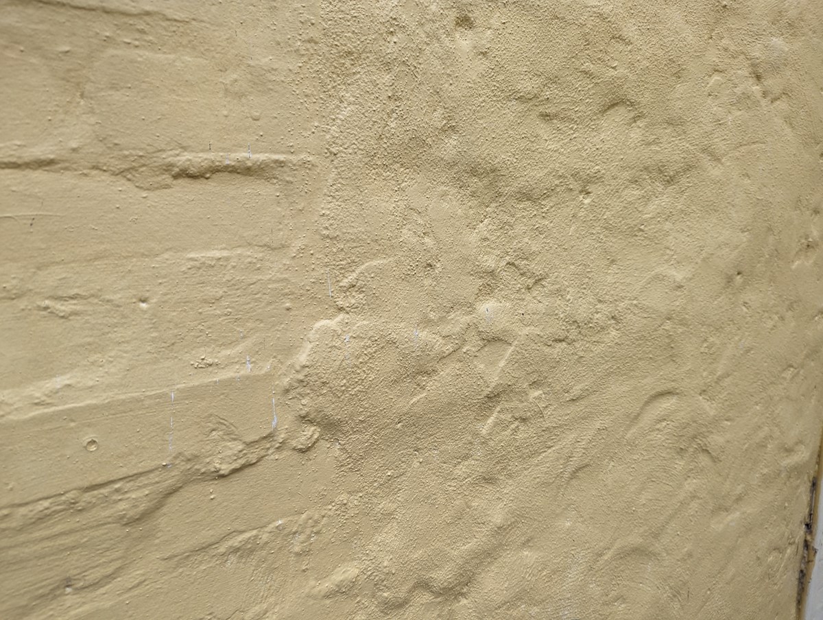

  2. Generelt er facaden træt med masser af ujævnheder, sjusket murerarbejde, afskalling, revner, huller osv. Jeg føler, at det rigtige at gøre er at banke al løs puds ned og pudse op igen, men det bliver godt nok hurtigt til nogle kvadratmeter, hvilket jeg har fået lidt mere respekt for, efter jeg har pudset op indvendigt. Det ville selvfølgelig stå knivskarpt, men jeg er klar over, at det har begrænset levetid. Jeg er ikke sikker på, at det er dét værd ift. at lappe de værste skader og male henover. Det skal måske nævnes, at det ikke er den primære bygning. Hvad ville i gøre?

Jeg ville nok kun reparere hvor kabler kommer igennem. Hvis hele huset ser sådan ud, så er det helt ok.
Okay, tak. Så er det dét, vi gør. Hvad med spørgsmål 1? Jeg kommer ikke til at købe terracottavæv for at reparere så lille et område nemlig.
Galvaniseret kylling net, en del søm i træet ( små i træet og noget længere i fugen )  og trække ståltråd imellem, der er flere muligheder for at få det til at sidde fast. Men det er altid et problem med 2 materialer ( træ og mur ) som arbejder forskellig.
