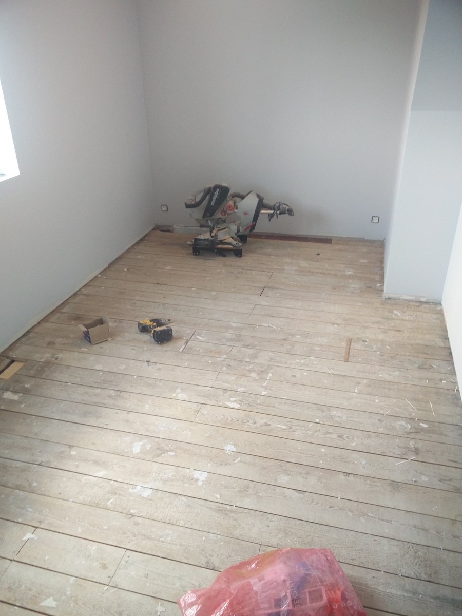

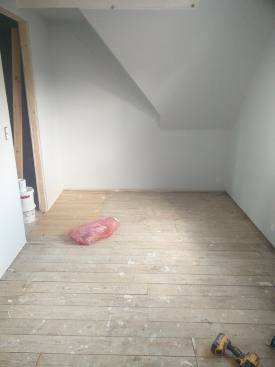

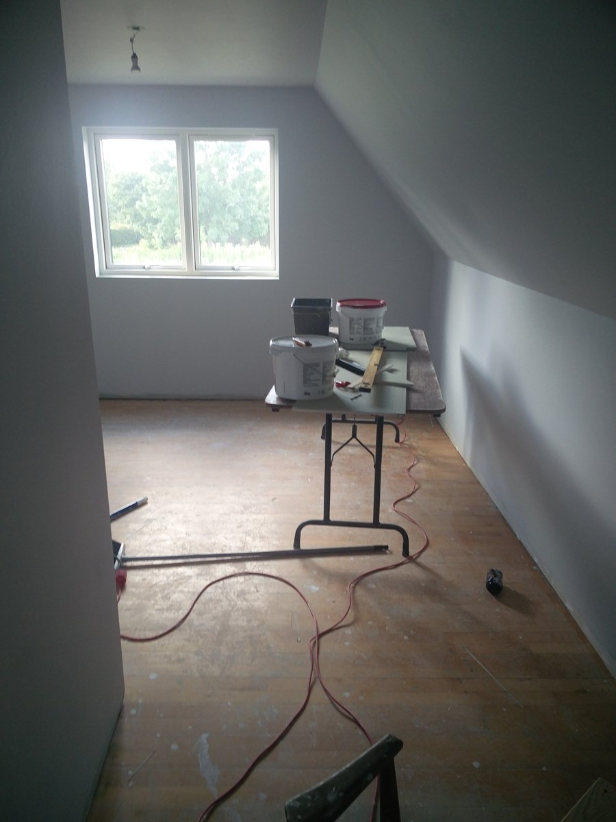

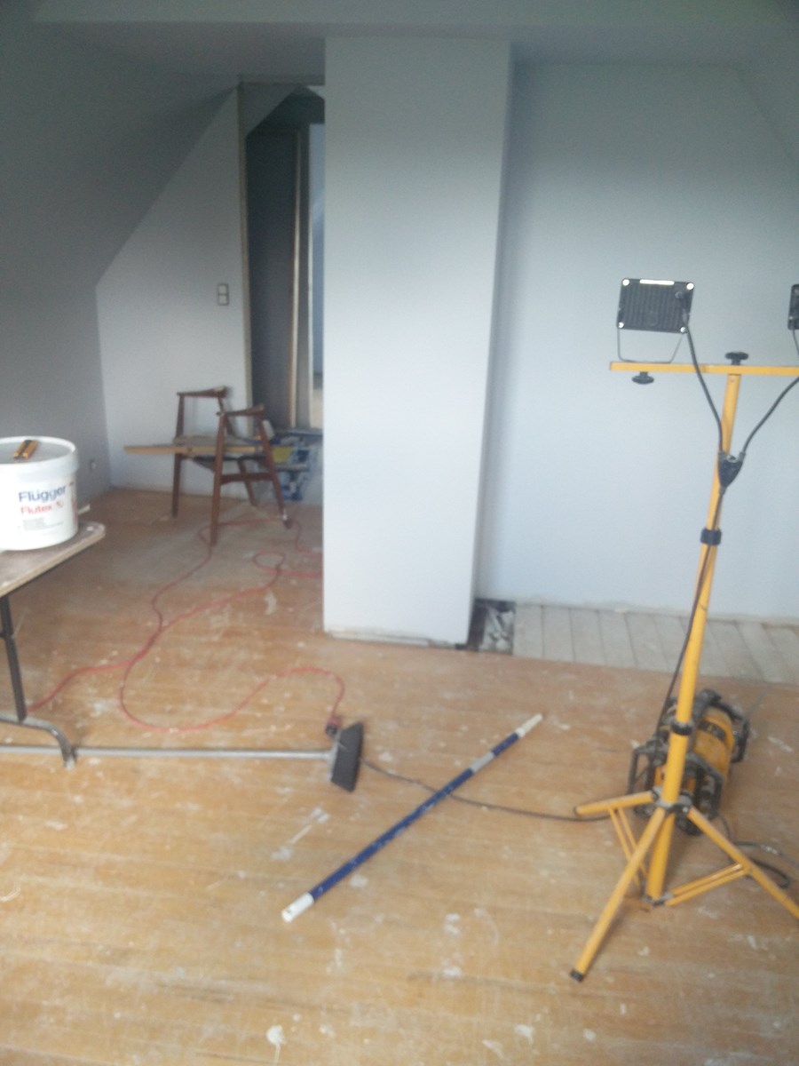

Hej alle sammen, er der nogen herinde, som har erfaringer med gulvvarme under fyrrestræsplankegulv?
Jeg har været i gang med renoveringen af førstesalen i lang tid, og er nu kommet til gulvet.
Jeg ved det :), jeg burde have revet alt det gamle plankegulv op og lagt gulvspånlade i stedet for, da det ikke bevæger sig så meget, men det har jeg altså ikke gjort.
Jeg er klar over at plankegulv bevæger sig en hel del, i for hold til fugt og varme.
Min plan har hele tiden været at lægge forskallingsbrædder oven på det gamle gulv, derefter varmefordelingsplader/rør og sidst gulvpap, inden det nye plankegulv så skulle ovenpå.
Men jeg er simpelthen blevet i tvivl om, om det er et fuldstændig håbløst projekt.
Her er der billeder af 2 værelser, som det blandt andet drejer sig om.
Håber der er nogen af der, som har nogle brugbare input. God dag.

Rent bortset fra problemer med loft men især dørhøjder, så kan jeg ikke se noget andre problemer i det. Du har jo afsat dørhuller så det er der jeg ser problemet.
Varmeslanger tager ikke skade af at gulvbrædder giver sig under eller over dem.
Dine nye gulvplanker skal naturligvis kunne klare gulvvarme, men det kan leverandøren oplyse om.

det vil med garanti gå galt med den opbygning
vil du ikke tage de gamle brædder op , lægger du gulvspånplader oven på , fuldlimer dem i samlingerne og skruer dem fast i de gamle brædder ( skru tæt )
så kan du lave varme og et svømmende gulv oven på
De forskallings brædder der skal være mellemrum for varmefordelingsplader lægges på tværs af undergulvet. Så skrues de fast. Varmefordelingsplader, slanger og gulvpap. ( se fodnote )
Derover lægges nyt gulv som sættes fast på forskalling. Når der er tale om fyrre planke gulv ( ikke klikgulv)så skal de fasgøres. Du må kunne mærke forskalling / varmeslanger igennem gulvpap så du ikke sømmer / skruer ned i slanger.
Jeg vil anbefale at tegne med tusch over på gulvpap, så du hele tiden mindes om hvor du ikke må skrue.
