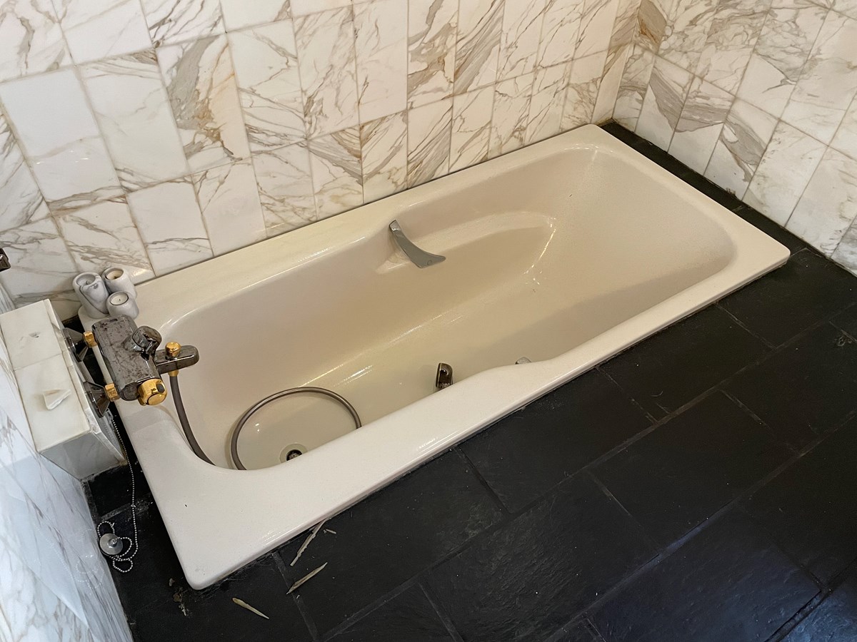

Hej - jeg har overtaget et hus med nedsænket badekar. Jeg har en mistanke om skimmel under badekarret, da det lugter meget jordslået fra kanten af badekarret.
Jeg vil gerne have det op for at kigge under. Og det skal kunne sættes i igen. Hvordan gør jeg det?
Tak
 Vh.
Jeg ville skære gummifugen væk hele vejen rundt, Så ville jeg forsigtig banke nogle træ / plastkiler ind ved kanten flere steder og mærke efter om den ikke giver sig lidt.
Bruger du koben direkte er jeg bange for at emalje springer af på kanten.
Når den er løs kan du konstatere om den kan trækkes op i den lave ende ellers må du have lukke for vandet og afmonteret blandings batteri

 Tak for svar. Skal jeg afmontere afløbet først?
 Vh.
Det er jeg noget i tvivl om. Hvis der en skrue i midten kunne du jo skrue den af, og så se bagefter hvordan det kan samles igen.
Der er jo nogen der har fundet ud af det engang
Hvis der er en skrue i midten af afløbet, så det kan skilles ad, kan du sikkert få badekaret op uden at ødelægge badekar og afløb.
