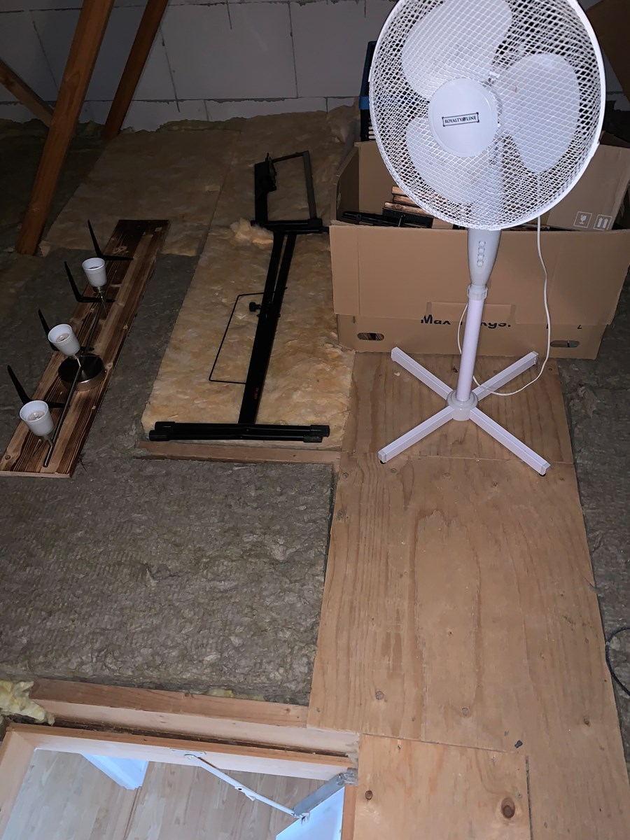

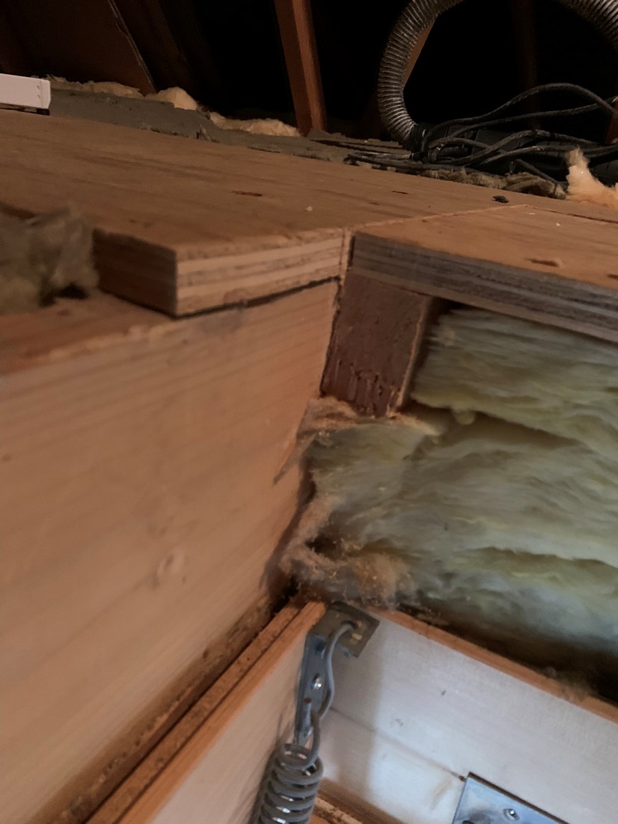

Vedr. beslag vil det hjælpe med et foto eller 3 af nuværende gangbro og loft.
Beklager, fotos er vedhæftet.

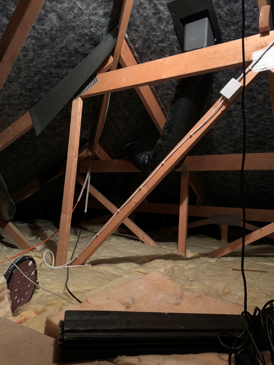

Hvordan er ende gavlen opbygget?

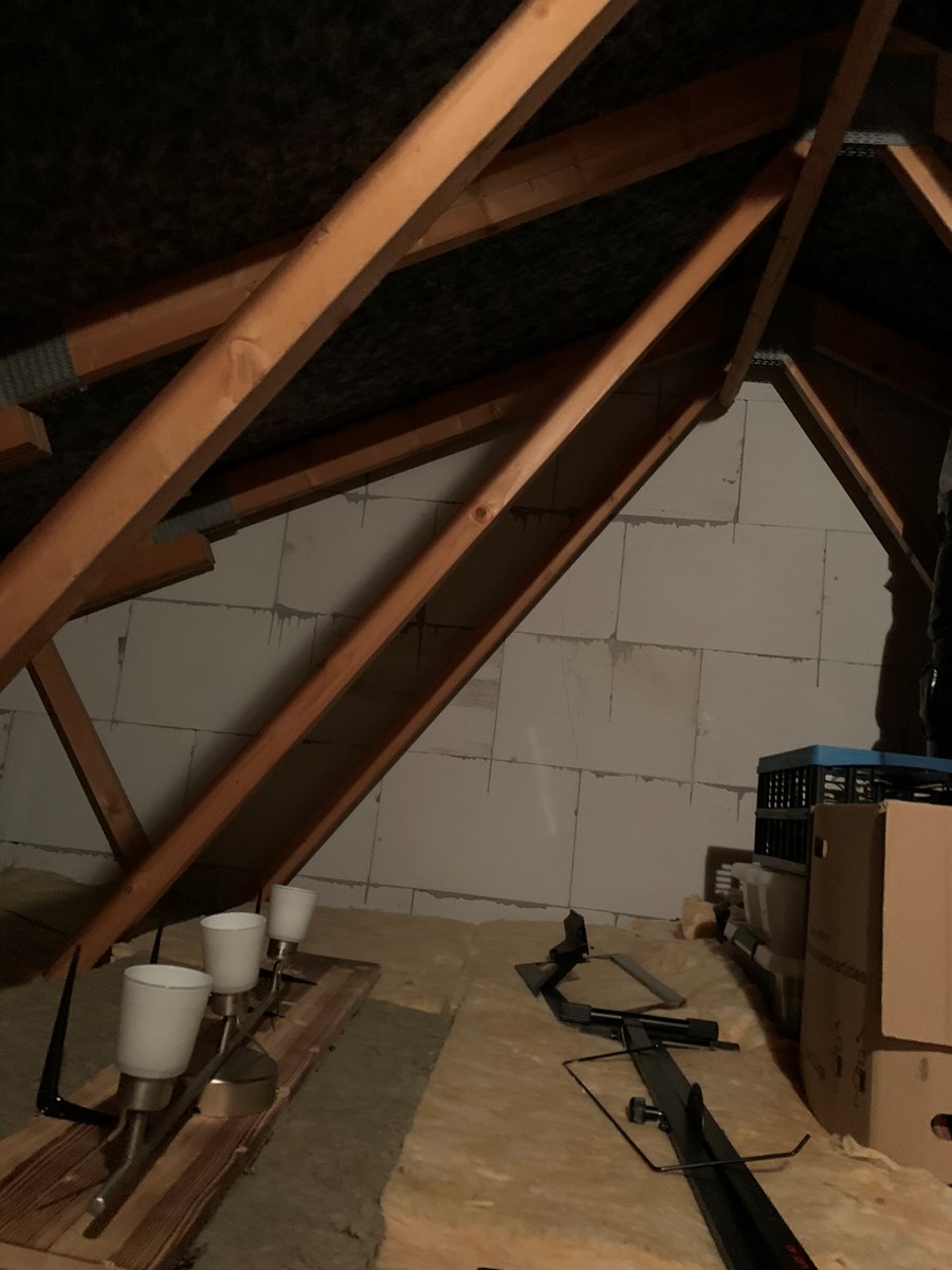

Den ene ende er som skrevet afslutning på blokken af 4 rækkehuse. Denne har jeg også vedhæftet billeder af, set fra loftet. de 2 sidste billeder.

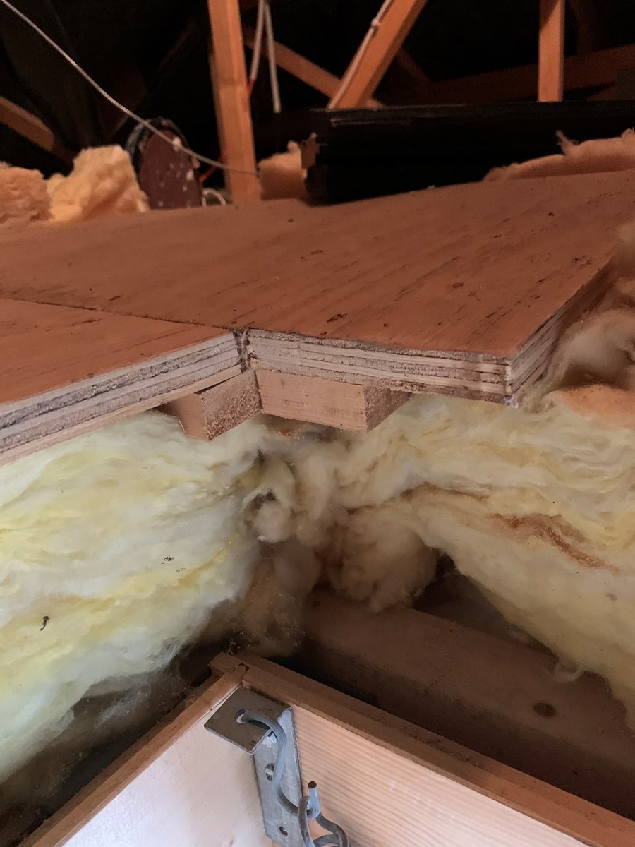

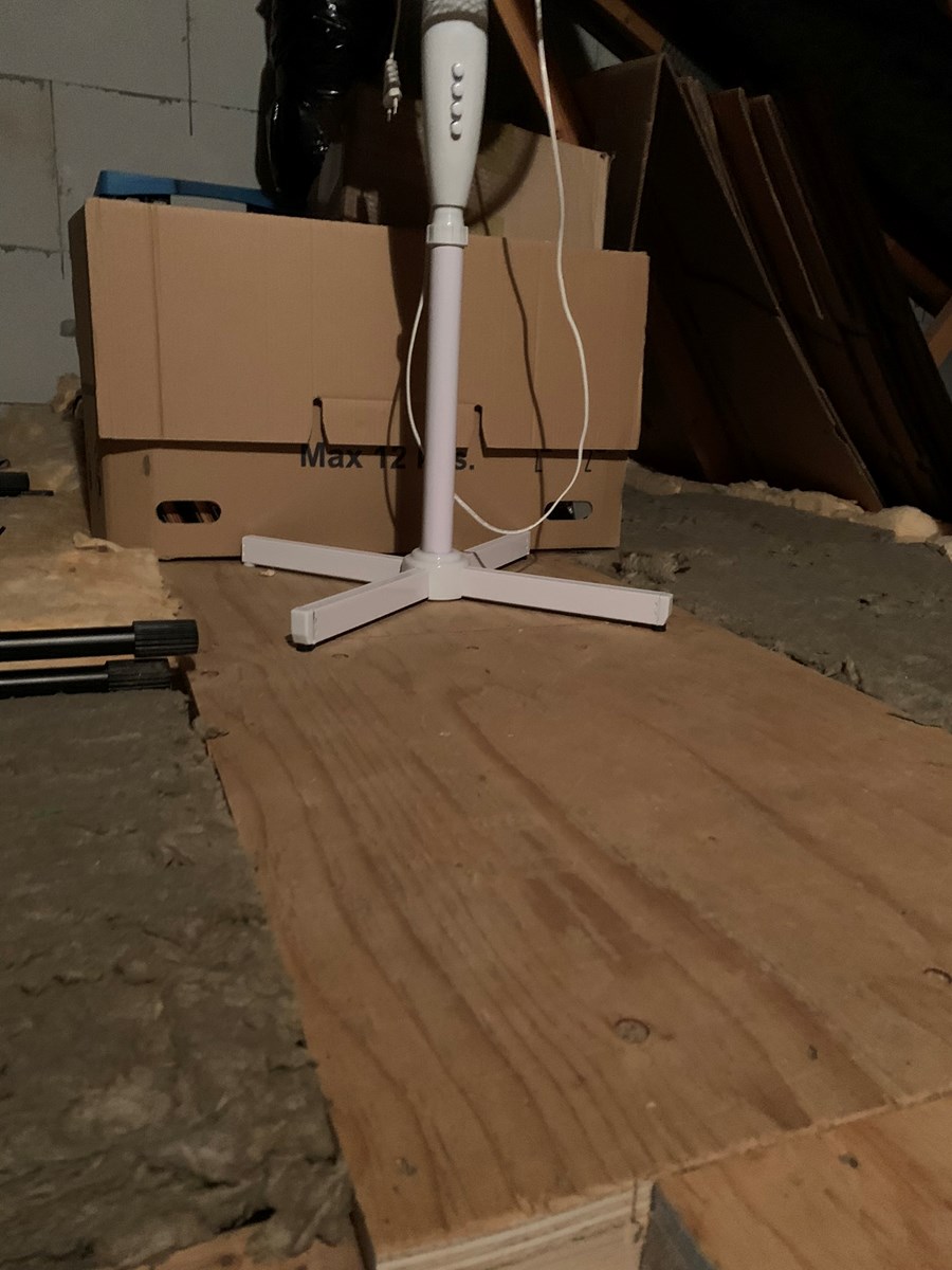

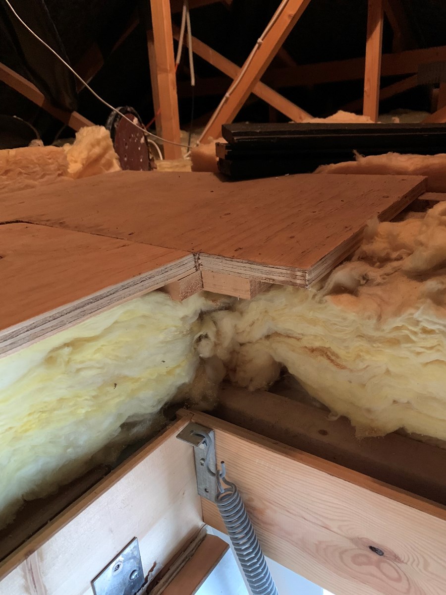

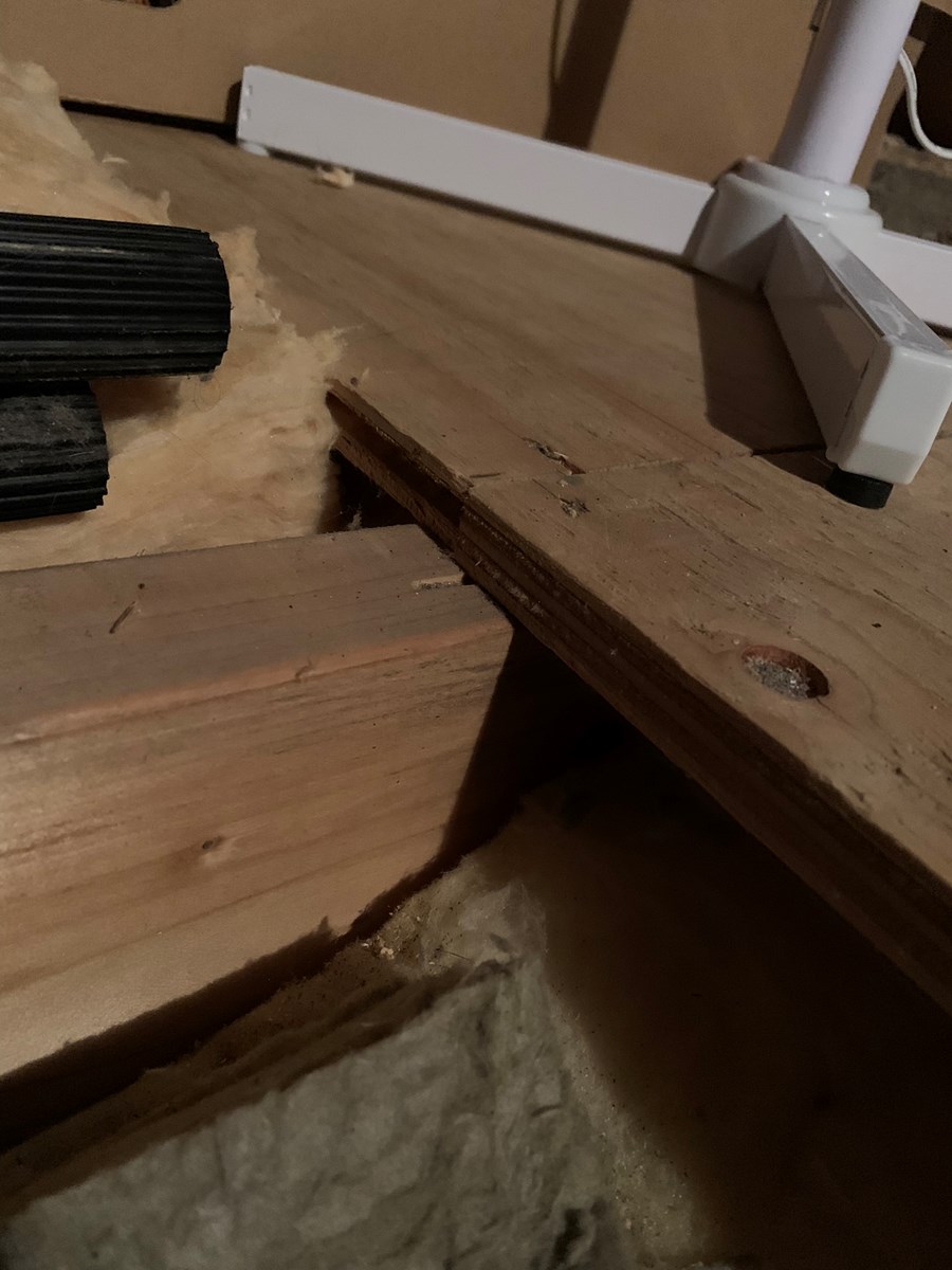

Alt andet lige så ser det ud til at gangbroen er lagt oven på spærene, evt. med et mellem stykke af spær træ.
Det kan du bare øge med yderlig spær træ eller lægte. Skrues sammen eller bruge Søm/hulplader som hjælp.
Tror ikke din gangbro har nogen afstivende effekt.

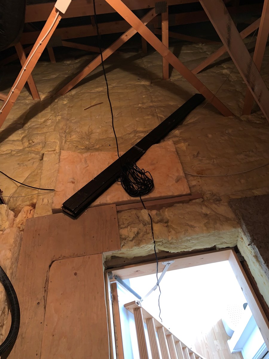

Ud fra foto ser din loftlem ikke ud til at være særligt godt isoleret.
For bedre isolering bruges der også lem for oven, som inspiration vedhæftes pdf filer.
