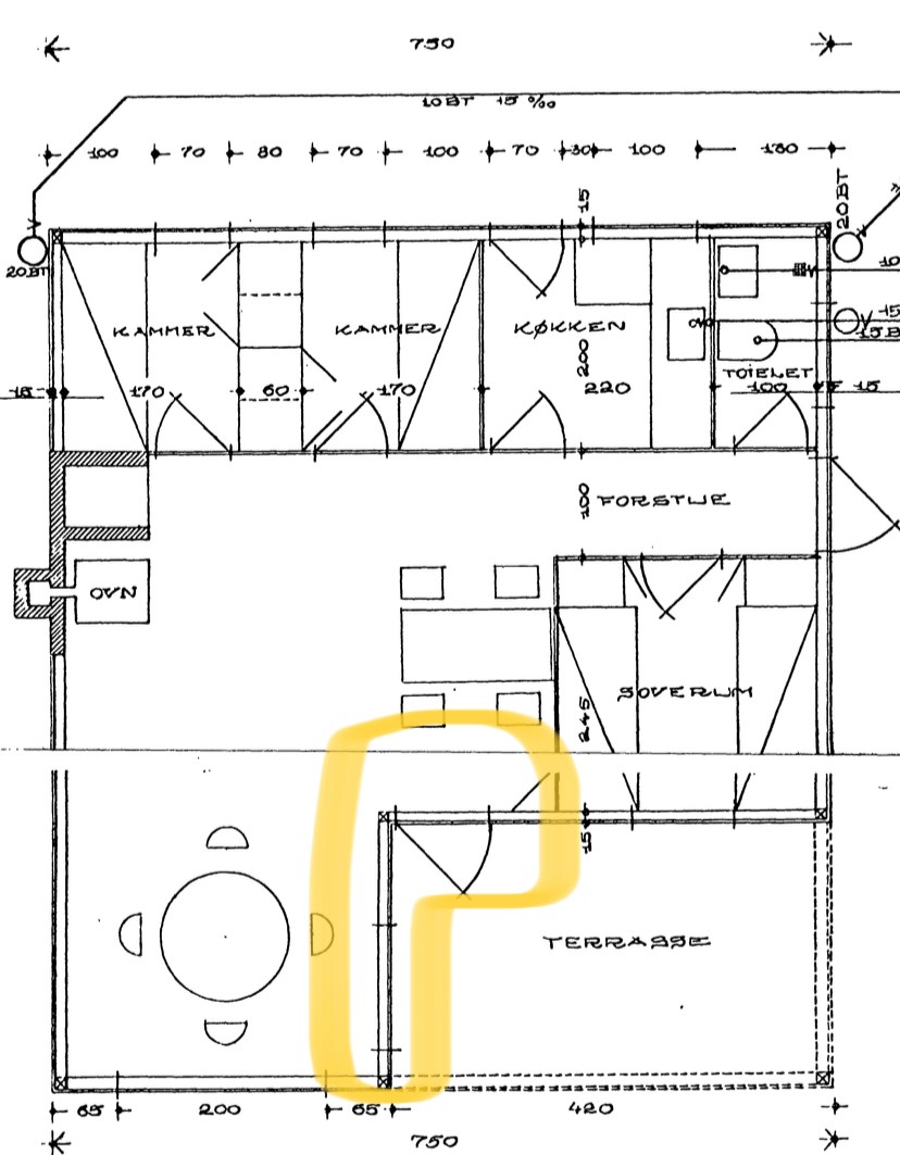

Kan man ud fra tegningen her se om væggene i det gule er bærende ? Eller om man bare kan fjerne dem :-/ Det er i et træhus hvor tagkonstruktionen går ud over terrassen (som jeg vil inddrage).
Det kan man ikke afgøre ud fra den tegning. Der kan være noget valm som væggen understøtter. En snittegning, eller et billede af huset kunne hjælpe.

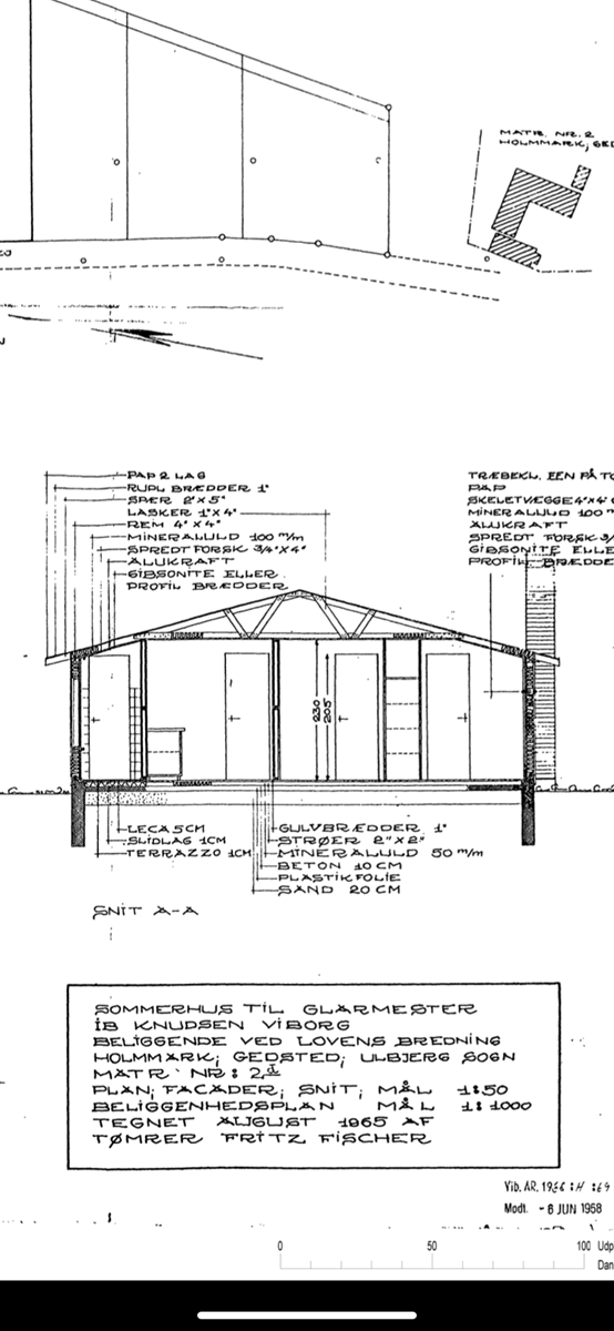

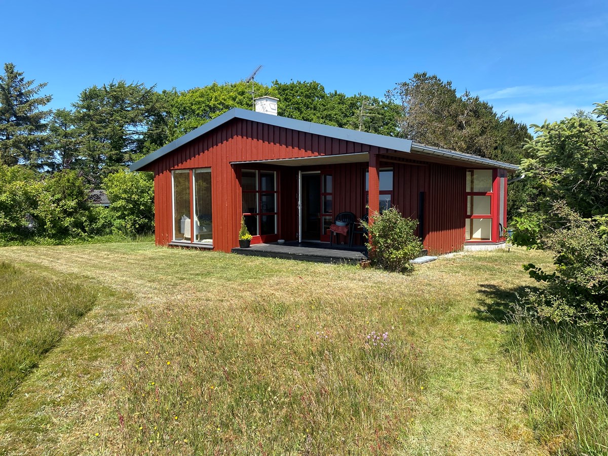

 Hjælper de her billeder evt ?
De spær vil jeg mene er selvbærende, selv om snittegning ikke lige viser netop hvor den overdækkede del er.
Stolpen ved busken og den vandrette bjælke bærer så spærene.
