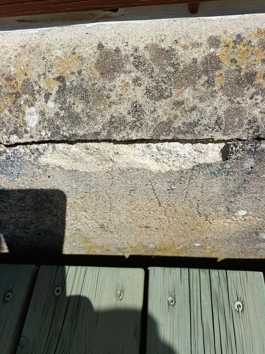

Hej skal en af de nærmeste dage til at rense sokkel der skaller meget på sydgavlen, men lidt besværlig da der er en stor træterrasse som er tæt på soklen men vil prøve at komme så langt ned som muligt den måler
ca.30cm x7,8 = 2,4m2
mit spørgsmål er hvor meget kan jeg blande så jeg kan nå at bruge det, og hvor lang tid skal det sidde inden jeg pudser af, måske kan jeg bruge en stålsandspartel dem er jeg vandt til.
Mvh Freddy

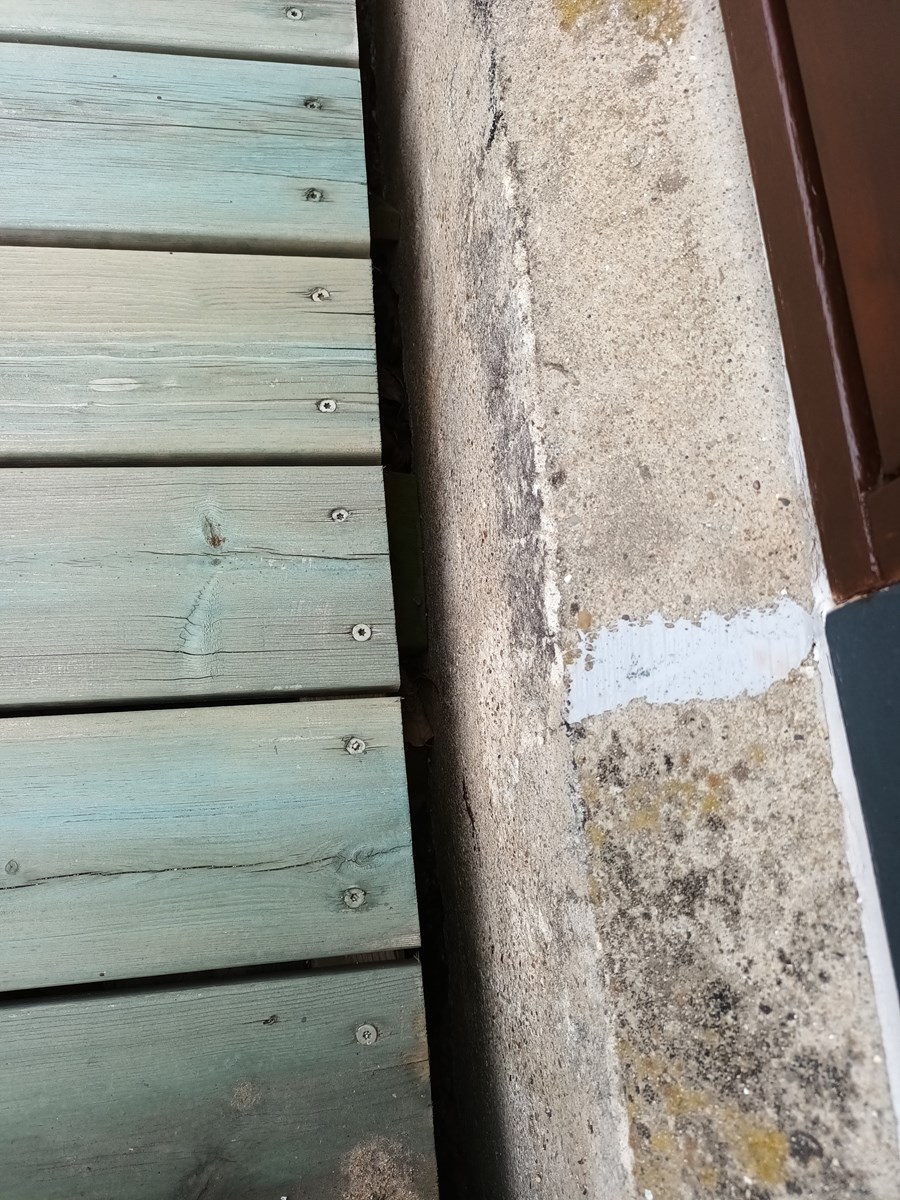

Hej Erik og tak for rådet, der er ikke plads til at kaste det på, der store vinduer og en træterrasse, så jeg må prøve at trække det på
Mvh Freddy
Så skal du trække det på så du sveder. Det skal mases godt ind i overfladen.
Tak det vil jeg prøve når jeg skal i gang, der er bare ikke mere plads end det her så lidt svært men kan nok lade sig gøre
