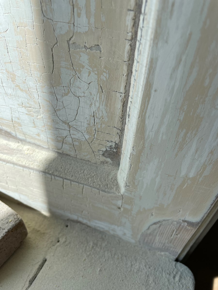

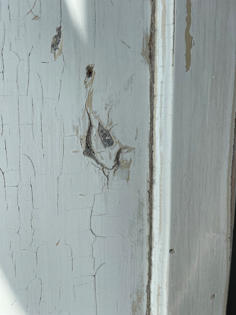

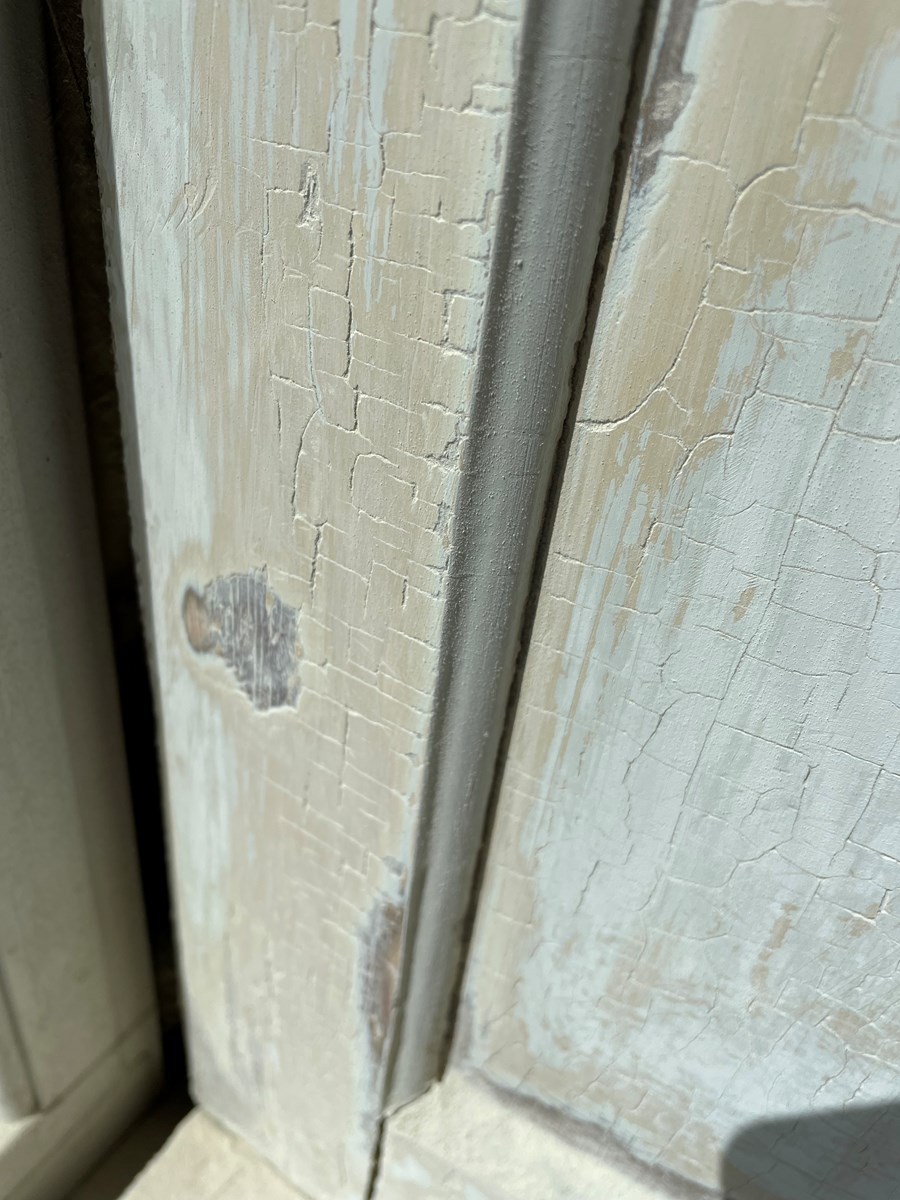

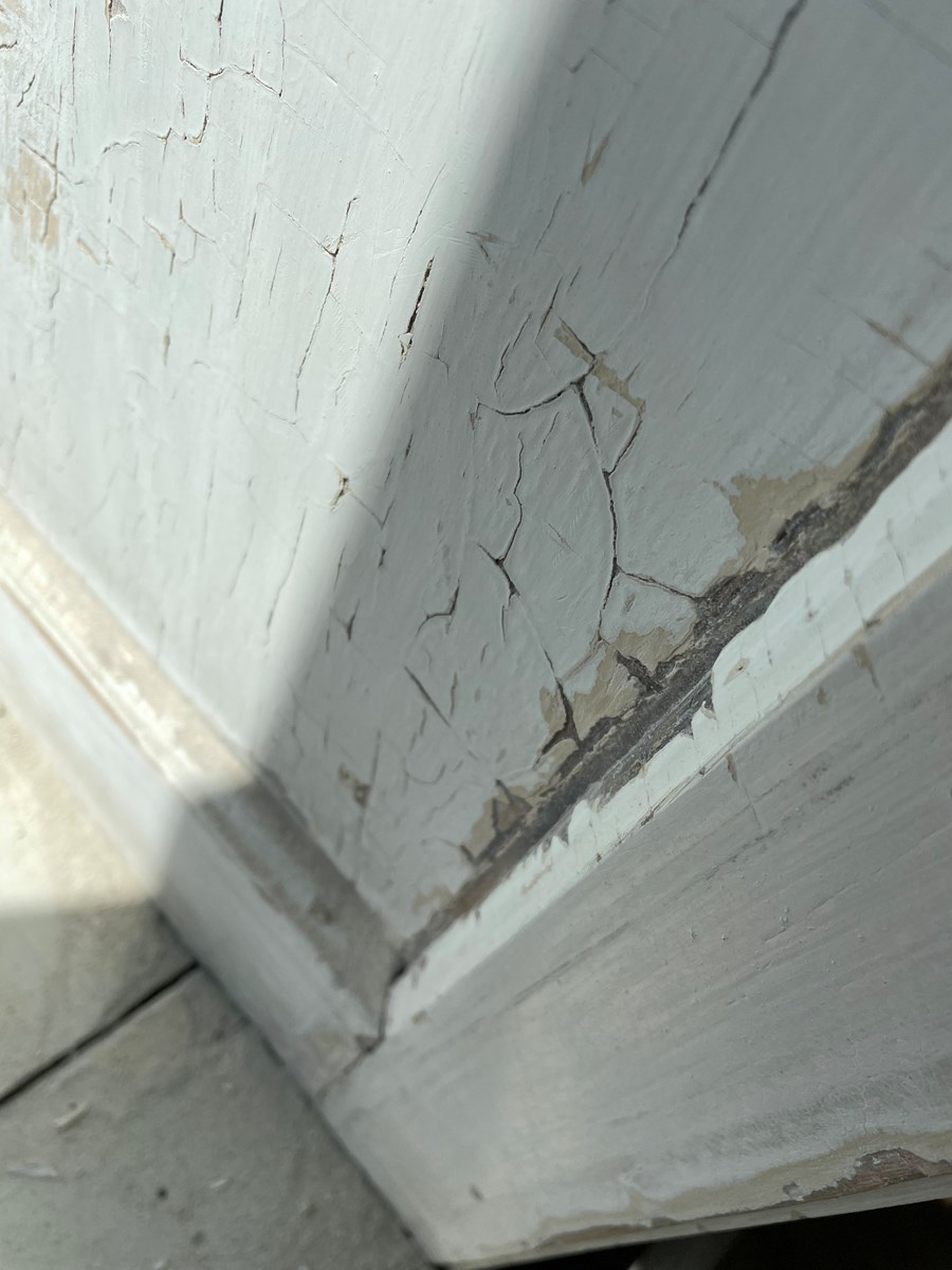

Jeg er ved at renovere gammel Kbh-lejlighed som jeg har overtaget. 7 kæmpe vinduespartier (2 m høje) hvor maling på “solsiden” er krakeleret og rigtig grim, har taget virkelig mange søm ud samt steder med knaster/harpiks.
 Har slebet med excentersliber, med trekantssliber og klods/hånd og det ser stadig forfærdeligt ud.
Mangler virkelig gode råd og tips & tricks, da det er ved at tage pippet fra mig 😅
Skal jeg stoppe med slib og spartle alle flader med god træspartel (Dalapro Wood finish), grunde med alkyd mellemmaling og så slutmaling?
Eller har I nogle gode input og råd?
Se billeder
På forhånd tak 😃
Ja det ser ud til at være rigtig mange lag af maling.
Hvis du har mod på det, ville jeg bruge en varme pistol.
Ellers er spartling også en udvej.
I begge tilfælde skal der slibes efterfølgende.
Og begge mine forslag tager tid.
Brug maling & lakfjerner - ellers bliver det aldrig pænt

Tak for gode råd til alle 👍🏻
Endte med at blive en kombi - 5-6 gange lak- og malingsfjerner, meget mere slibning og til sidst spærregrunder, spartling og maling
(Og ja, 6 gange lak- og malingfjerner var ikke nok til at få bugt med meget gammel (lin?)oliemaling 😅
Håber dæleme det holder.
