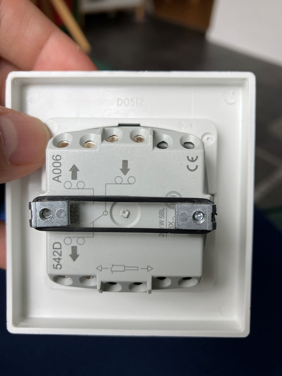

Hej skal sætte nu afbryder op med korrespondance. Men kan ikke få det til at virke.
Der sidder gammel afbryder med korrespondance i forvejen og farvekoder passer ikke nej.
Der er 3 ledninger
1 konstant strøm
1 strøm når man trykker kontakt ind
1 nul.
Ligger billede op af ny afbryder hvis en kan fortælle mig hvor de ledninger skal sidde

Du kan godt bruge den omskifter du har til et kiprelæ. Men du skal have købt en ekstra fjeder så knappen hopper tilbage. Du kan også bruge en almindelig afbryder med fjeder. Når du har monteret fjederen, skal du tilslutte den med konstant strøm til pil-ind. Den hvor der kun er strøm når du trykker skal tilsluttes den ene af de to pil-ud. Du skal vælge den hvor der kun er strøm, når du trykker. Den anden vil der være strøm på, når du ikke trykker. Hvis du bruger den, virker det måske, men de andre trykknapper vil ikke virke.

Hvis der er to røde og en hvid, er der stor sandlighed for at den hvide (mellemledning til lampe ) skal på pil ind, og de to røde på pil ud.
Du kan løsne den anden korrespondance afbryder og se på farverne. Hvis de to røde er i de samme forbindelser som i den første, og den tredje er en anden farve (fase, typisk sort), så er det korrespondance A og du kan roligt montere det, som jeg beskriver.

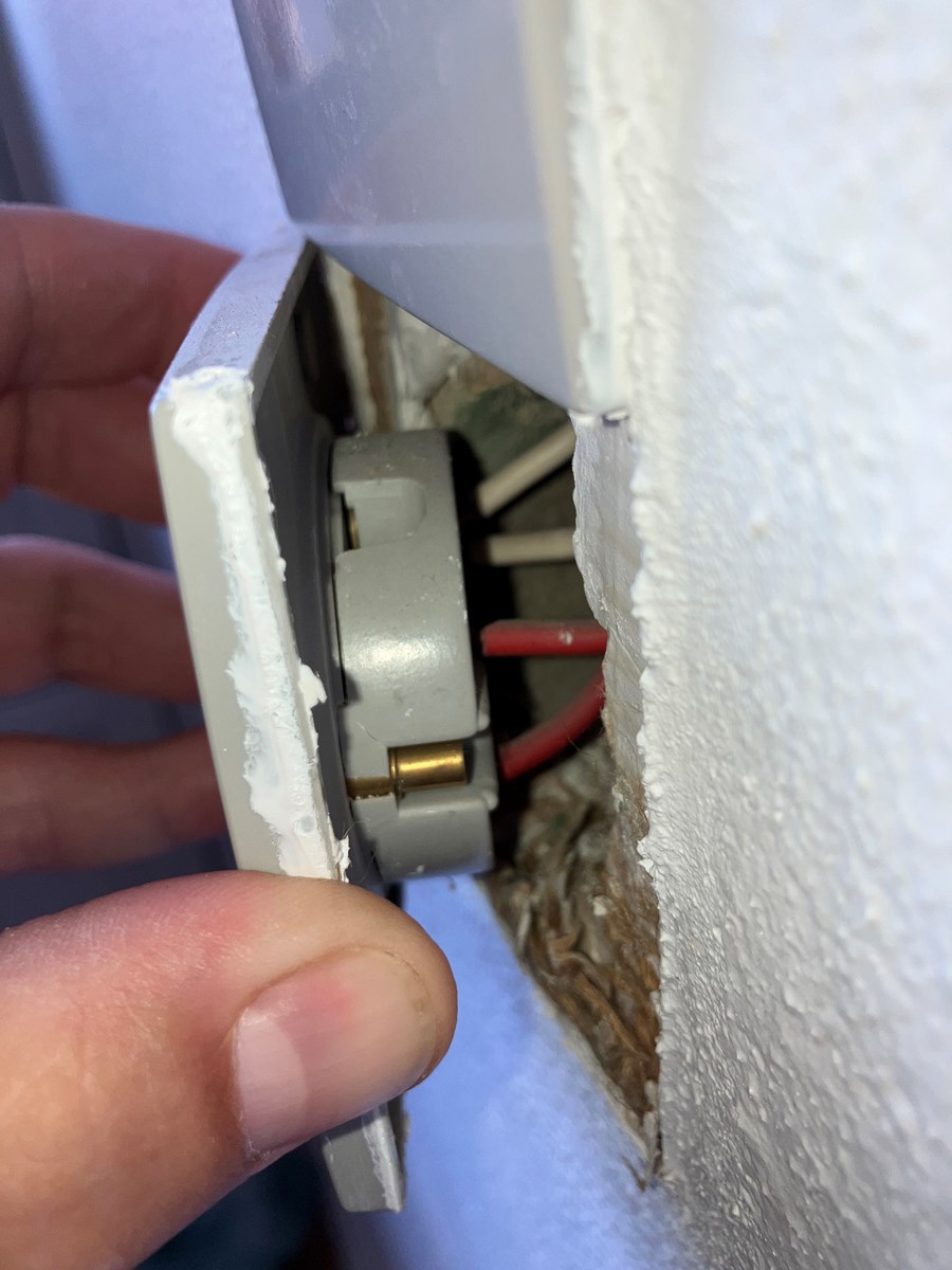

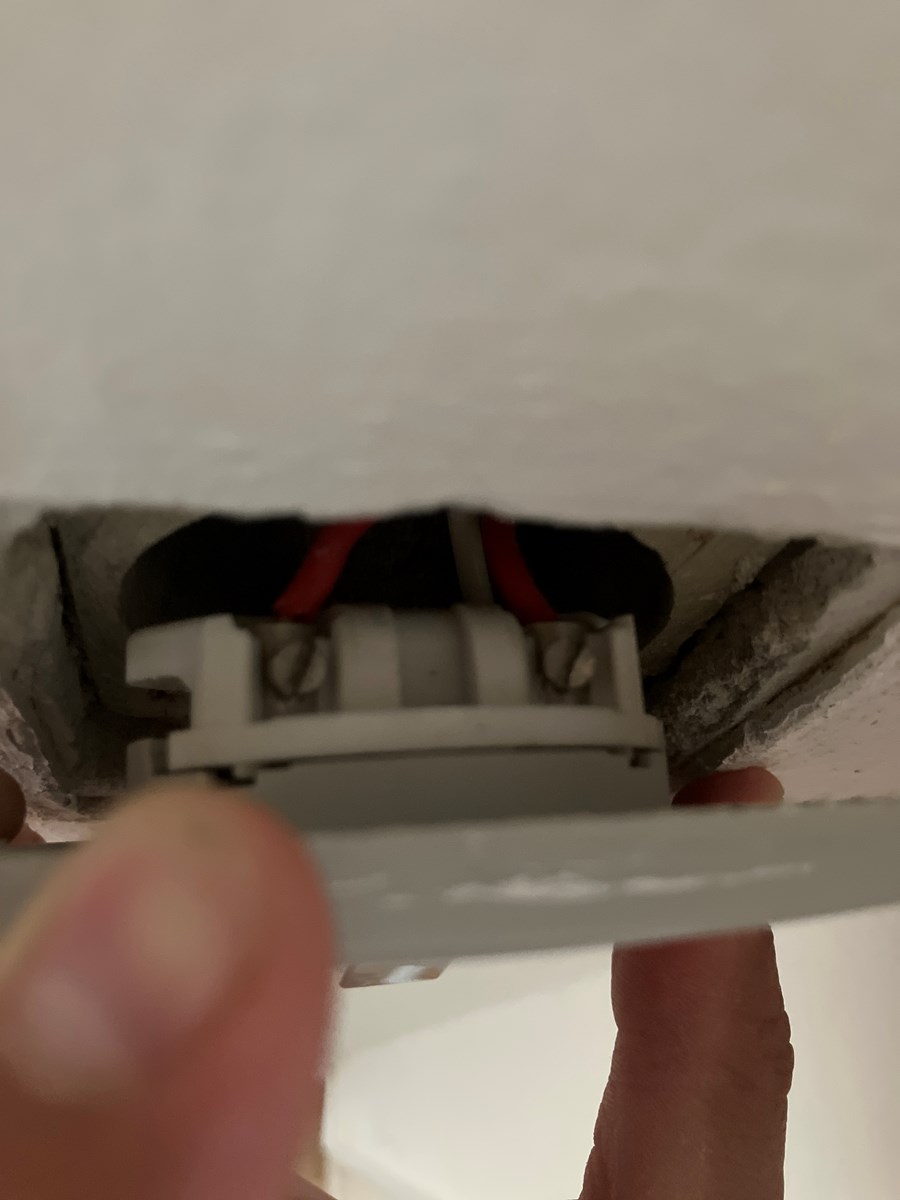

Kan du ikke vise et billede af monteringen i den gamle afbryder? Eller bedre et billede af begge korrespondance afbrydere.
 Prøver lige hvad Godeven skriver og ser om det fungerer. Er bare to røde ledninger i toppen og en hvid for neden på den gamle afbryder i ene ende af gangen, kigger lige den anden
S. Fabrin skrev den 19-07-2023 14:49:42
 Anden afbeyder i gangen, der er to hvide i Venstre foroven og en rød i højre og en rød for neden.
I anden ende er der en rød i hver side foroven og sen hvide i for neden.
Det er en A korrespondance, og de hvide er fase.
Så i begge ender de røde i > pil ud < Og den anden i > pil ind <
