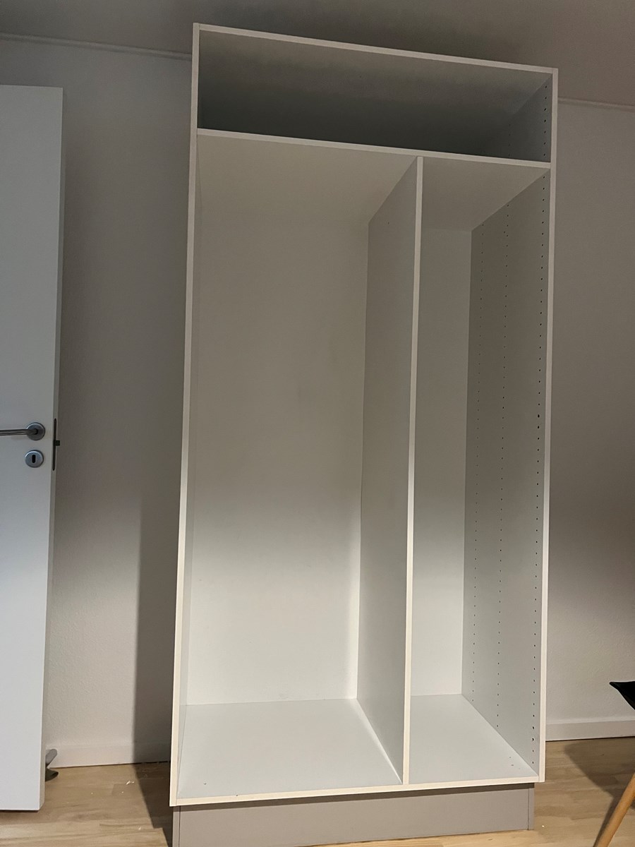

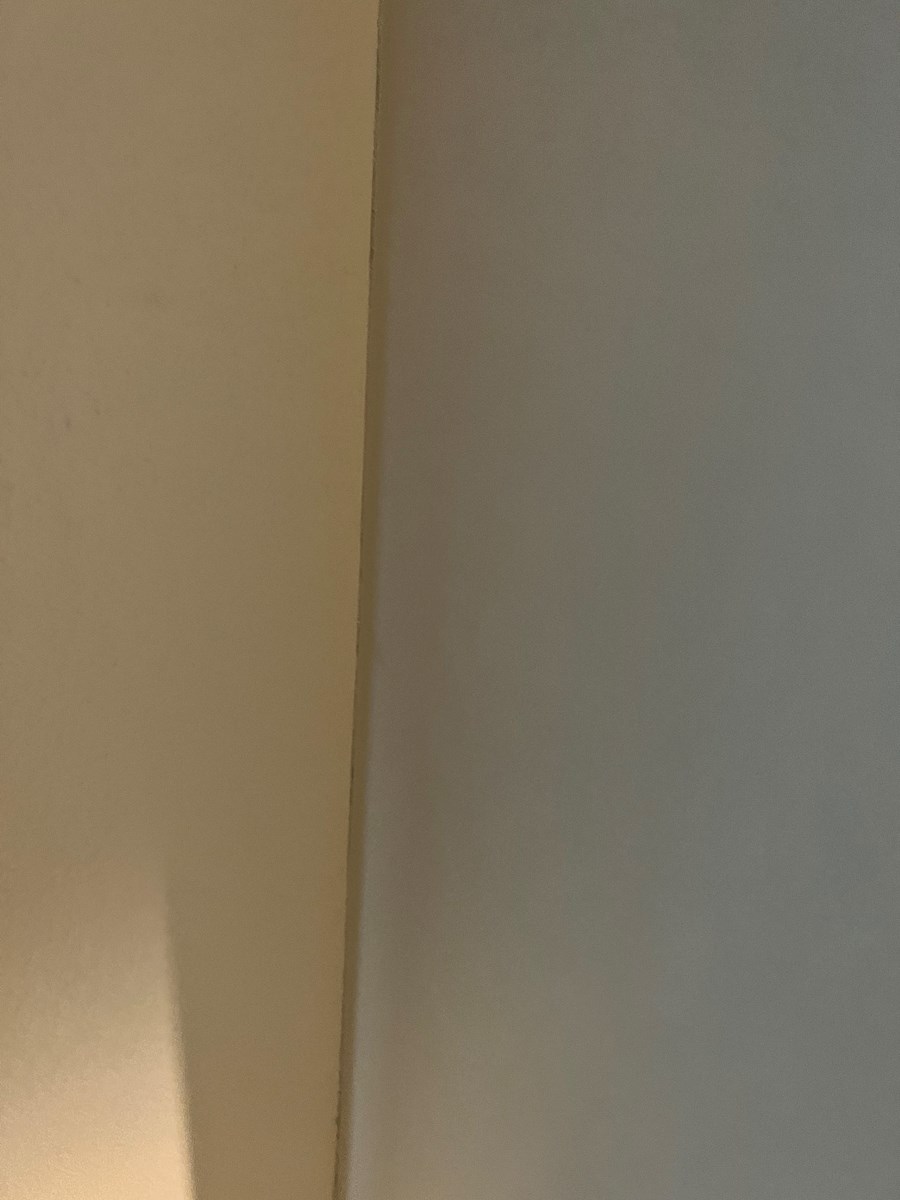

Jeg skal have pillet et ældre tøjskab ned, og meget gerne uden at ødelægge det, da det i lejebolig. Jeg har fjernet 2 beslag i toppen af skabet der var skruet fast til væg og skab. Problemet er nu, at det forsat virker til at skabet sidder ret godt fast, bl.a på grund af det nærmest er klistret fast i mange lag maling i kanten. Søger derfor nogle fif til at få pillet det sidste ned uden at rive tappet eller skab i stykker
Jeg ville forsigtigt skære med en skarp hobbykniv ned langs kanten af skabet, så malingen blev skåret fri af skabet, men UDEN at skære i tapetet.

Den er måske også sat fast til sokkel. Der kan være et par dykkere ned igennem bunden af skabet.
