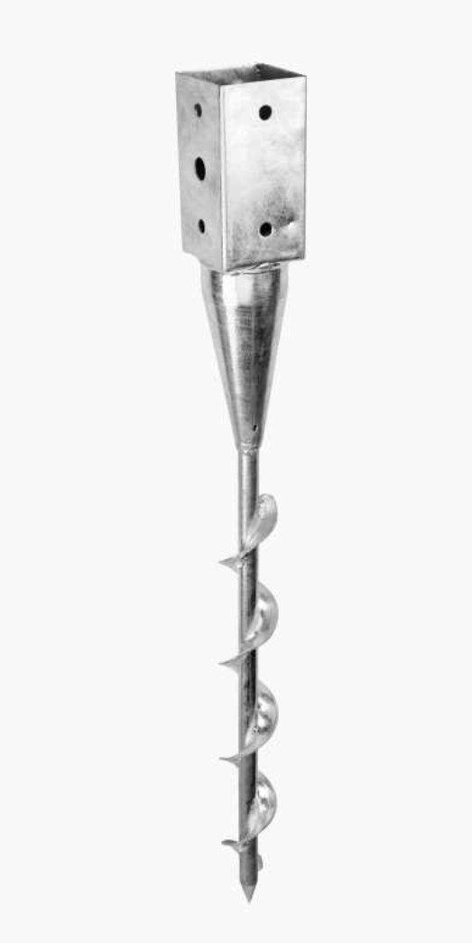

Jeg skal have indhegnet en del af min have. Der er en sø i bunden af haven og mit barnebarn er begyndt at gå stærkt. Mit hegn skal kun være 1 meter højt og bestå af trådgitter mellem pælene og jeg vil gerne kunne fjerne det igen uden at skulle grave beton fri. Vil disse ankre kunne bruges?
70 X 70 X 800mm jordanker skrue

Ja det vil fint kunne holde et trådhegn i en meters højde, tror nu også mindre kan gøre det, evt galvaniserede rør der bankes 70-80 cm i jorden.

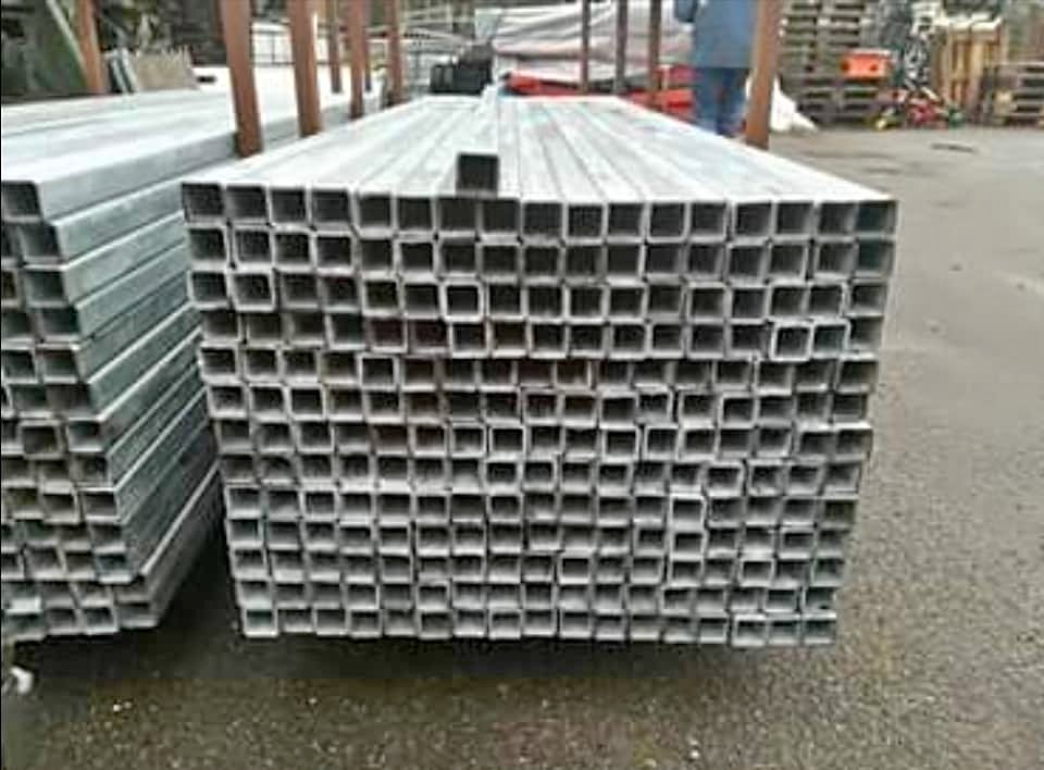

Nu ved jeg ikke hvor i landet du kommer fra, men eks sådanne 40 x 40 x 3 galvaniserede profilrør, i 2,4 m længde, til kr 75 stykket.

Det skal nok kunne holde, så længe du ikke laver et massivt hegn ud til en mark eller lign hvor vinden rigtigt kan tage fat
Jeg har lavet en kompostbeholder i 1,5x1,5x1,5m for 4 år siden med lignende spyd - den står stadig som da jeg lavede den

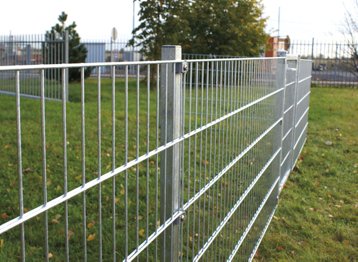

 Vi har panelhegn, det har børnebørnene ikke kunne kravle over , der er ellers et par ihærdige drenge på 4 og 5 år..
Billede fra jem og fix..
