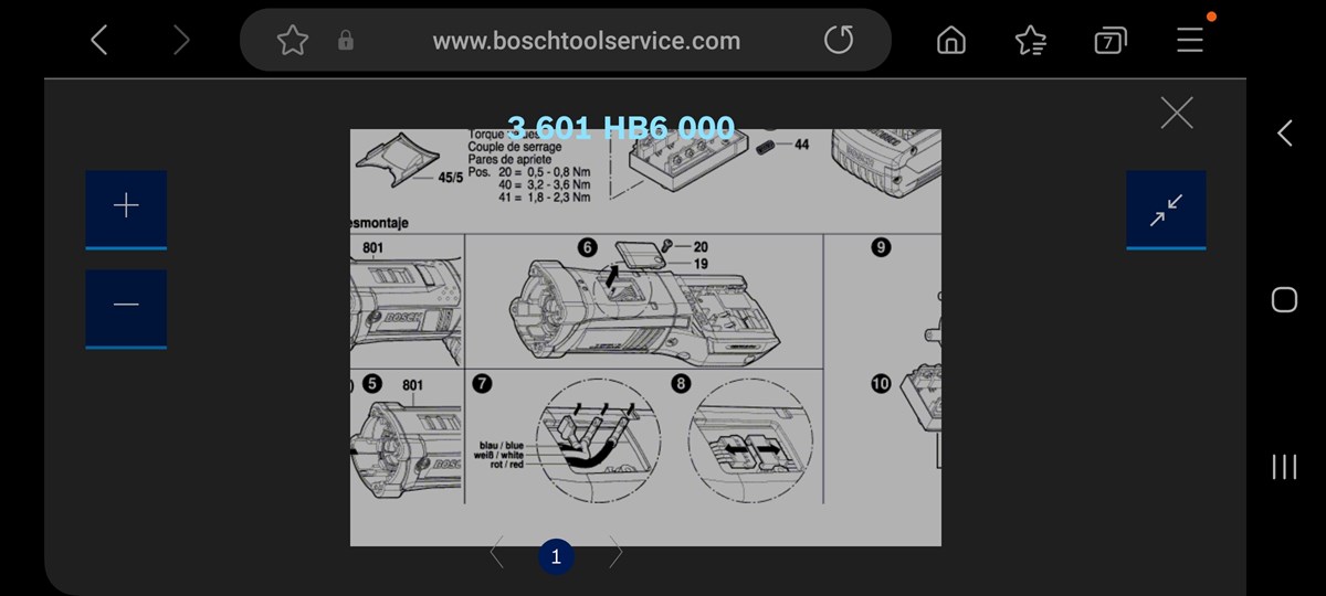

På undersiden er der en klap, der kan skrues af.. under den er der ligesom 3 ledingsterminaler.. hvad er de mon til?

Et godt bud er et modul der gør at når maskinen tændes, så tændes den originale bosch støvsuger man bruger som understøtter denne funktion. Precis som fein maskiner også kan
Det var også min tanke, men hos Bosch er det rundt.. det er heller ikke umiddelbart angivet i manualen,  at man kan åbne..🤔

Jeg har en Bosch (blå) skruemaskine med et rundt dæksel, der kan skrues af. Det er til montering af en bluetooth-enhed/antenne, så man kan bruge deres app. I modellen større end min maskine, kan man bruge det til indstilling af f.eks. hvor følsom kickback-funktionen skal være. Ved ikke helt hvad fordelen er ved at have det i en multicutter...
Mvh. AllanE
jeg har kontaktet bosch og de er ved og dyrke spørgsmålet nu, du får svar ligså snart jeg får mail fra dem.
kan du lave et billed af dækslet med det der er under, det vil bosch gerne modtage så skal de nok afklare hvad det er
