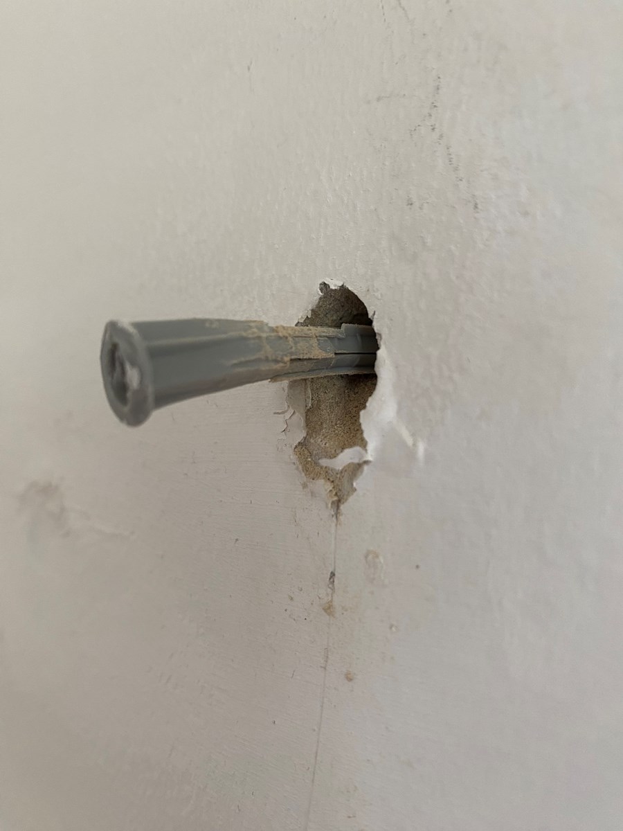

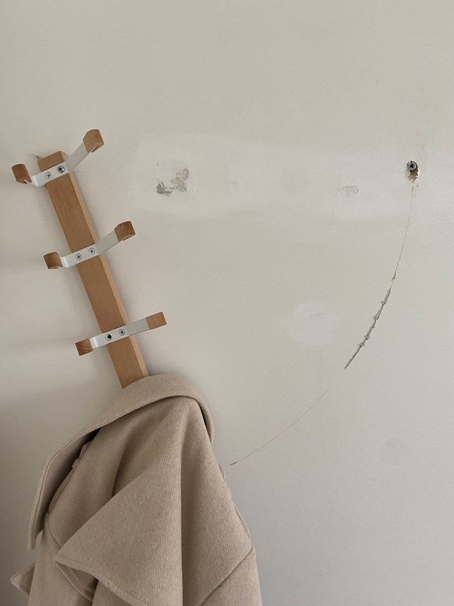

Meget porøs væg - hvad gør jeg? Kayasen 2 18-07-2023 11:27 Min væg kan ikke bære på en knagerække og gir slip for anden gang. Hvad gør jeg forkert eller er det helt håbløst at montere noget på denne type væg? 🥹 se vedhæftede billeder. Håber nogen kan hjælpe med gode tips og trick 🙌🏻 8 svar Følg tråden Annonce Annonce Annonce

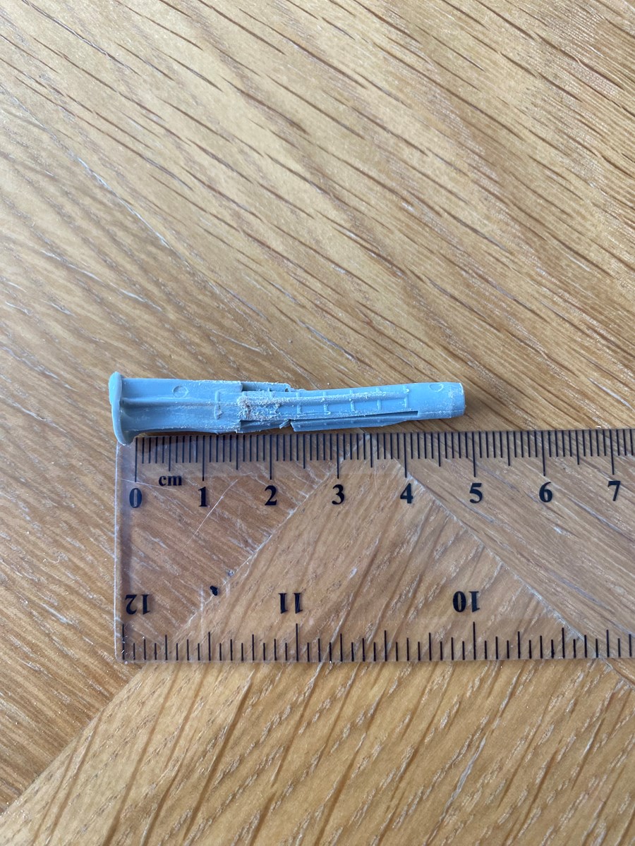

S. Fabrin 19663 4400 18-07-2023 11:59 Uden at vide hvad væggen er lavet af eller om du har ramt en fuge, får du lige to spørgsmål: hvor dybt har du boret hullet og diameteren af hullet. Hvor lang en skrue bruger du og passer den til dyblen. På dit nederste billede med dyblen ser det ud til at skruen ikke har været helt inde i dyblen. fase

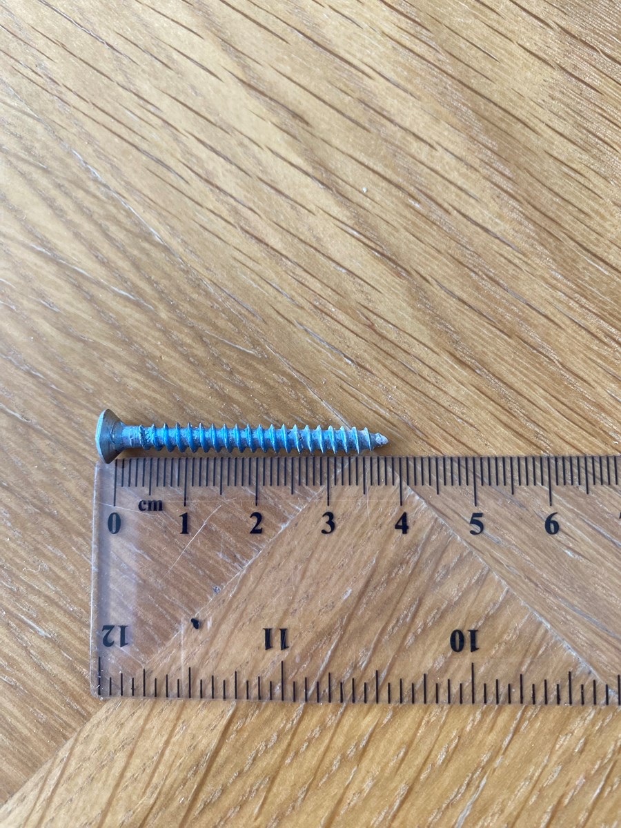

Kayasen Trådstarter 2 18-07-2023 12:14 Hullet er 5 cm dybt og det samme er dyblen. Har vedhæftet yderligere billeder. Jeg har ikke nogen diameter på hullet, tænker problemet er væggen som nærmest smuldrer når man borer i det og når man så endelig tror det lykkes, kan det ikke holde til det 🥲
GodeVen 4345 5220 18-07-2023 12:30 En dybel skal side fast i hullet inden man skruer skruen i. Skruen får dyblen til at udvide sig og derved sidder den godt fast. Det er især den inderste halvdel, der udvider sig.Jeg gætter på at enten er den en gammel murstensmur, hvor du har ramt fugen, eller en pudset trævæg. Hvis du banker hårdt på vægen kan du høre forskel.Hvis det er en murstensmur, bør du lukke hullet med Polyfilla eller tilsvarende, og bore et nyt hul 3-4 cm højere eller lavere. Du kan også prøve at genbruge hullet med en større dybel og skrue, men det er problematisk.Hvis det er en pudset trævæg, kan du prøve en almindelige træskrue og undlade dyblen. Skruen må ikke være for kort, men må selvfølgelig ikke komme ud på den anden side.Hvor gammelt er huset? Er det en mellemvæg eller en ydervæg?
GodeVen 4345 5220 18-07-2023 12:36 Skruen er for kort. Den skal jo igennem knagerækken først. Hvis den er 15 mm tyk, kommer skruen kun halvt ind.

Jens J. 890 3500 18-07-2023 13:00 Skruelængden er vigtig. Den skal gå 5 mm længere ind i væggen end ravplugsen er. De vil sige hvis din knagerække er 15 mm tyk og du bruger en 50 mm plugs skal skruen være 70 mm.Det er også en fordel at købe nogle gode kvalitets plugs og ikke bruge de kinaplugs der normalt følger med produkterne.Bor hullet forsigtigt i en porøs væg (ikke slagboremaskine) ogt støvsug hullet rent for støv inden du montere plugsen.Jeg har også tidligere - som je_ns foreslår - brugt 2 komponent spartel med stor succes i en porøs væg.Brug en frysepose, klip hjørnet af og lav en lille sprøjtepose. Så kan massen nemmere komme helt ind i hullet. Hilsen Jens J."Køb billigt og græd mange gange, eller køb kvalitet og græd én gang"
Lummair 90 18-07-2023 13:28 Enig med de andre om længere skruer og bedre plugs.Jeg bruger de her:https://www.jemogfix.dk/nkt-fasteners-t6-universaldybel-6-x-45-mm-10-stk/5114/9033484/https://www.jemogfix.dk/nkt-fasteners-spunskrue-elz-5-0-x-70-mm-10-stk/5118/9358276/Og brug ikke et murbor til så porøs en væg. Et almindeligt bor laver et pænere hul, hvor dine plugs passer bedre.https://www.jemogfix.dk/irwin-hss-pro-bor-oe6-mm/3110/9513348/
