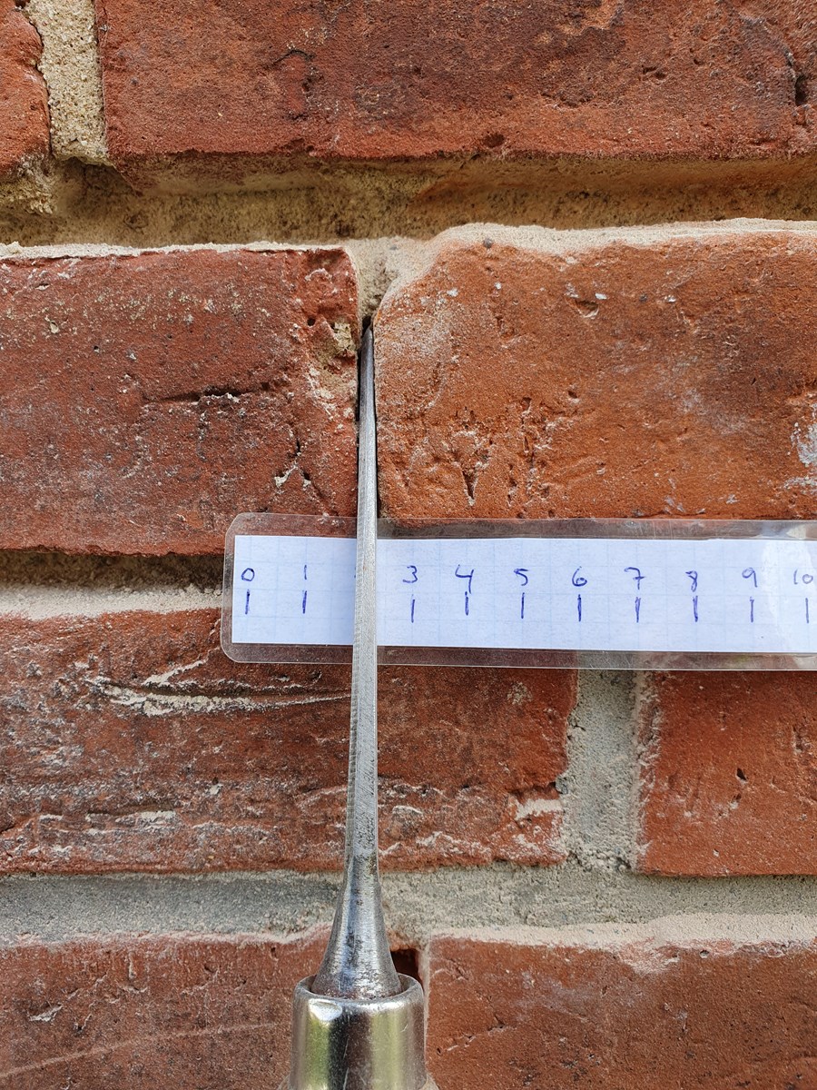

Jeg er ved at omfuge (med hydraulisk kalkmørtel), og der er en del meget smalle (2mm) mellemrum mellem stenene.
Hvad gør man? Kan man proppe et eller andet produkt fra en tube i?
Hvis du bruger en fugefræser, kan du uden større problemer fræse lidt af stenen, så du får en bredere fuge. Dermed kan du bruge samme mørtel, som alle andre steder. Det er pænest.
Du skal ikke bruge andre materialer end den mørtel du blander. Godt råd med at fræse lidt ekstra, men du kn også slå en stump af med fladmejsel. Ellers bruger du bare kanten på fugeske til at presse noget mørtel ind med.

Jeg ville helst ikke fræse ud i stenene, så får de en mere porøs overflade, der nemmere trækker vand.

Det er en normal murer trick at slå et hjørne af.
