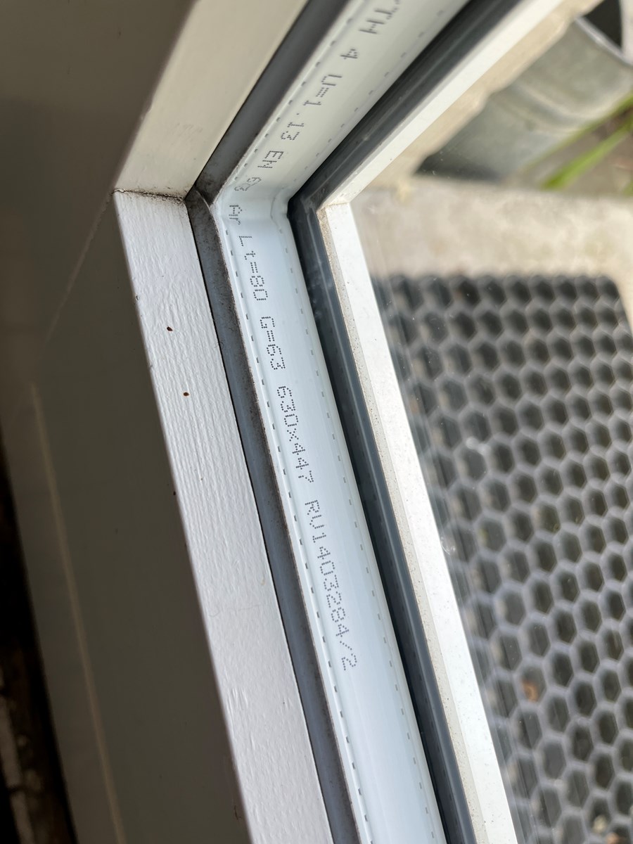

Hej er der nogen der kan hjælpe med om tykkelsen på ruden på billedet er angivet? Bredde og højde er ret klar 😊
Hvis det er et vindue du kan åbne, kan du bruge et skydelære. Mål tykkelse på vinduet og træk afstanden på glaslisten fra. Du skal være påpasselig med at få alle højdeforskelle med. Må så nøjagtigt som du kan, da der skal måles flere gange, kan fejl summere op. Normalt er det et lige antal millimeter.
Hvis du skal bestille ruden, er målene (højde og brede) de udvendige mål på glasset altså inklusive det der gemmer sig bag glaslisten. Det er ikke højde og brede på det du kan se igennem. Målet skal passe indenfor 5 mm, hvis det er traditionel montering, med afstandsklodser.
