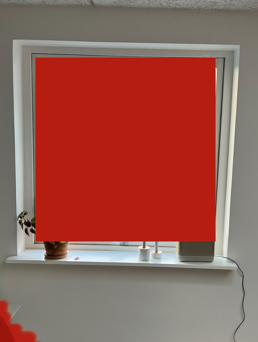

Er det tilladt at komme med et hjertesuk. Hvad er det, der gør at ikke bare trådstarteren men også andre ikke finder det nødvendigt med billeder af det, der skal ændres.
For nu at komme til sagen, har du ikke et par billeder af vinduet?
Sorry. Det er den ubevidste bevidsthed om ikke at dele personfølsominformation vs praktisk anvendelighed. Nu med billede hvor ungerne lige uden for blev fjernet 😅
Vinduet udenfor går helt op til remmen, ja. Døren tænkes lige så høj så op til rem uden sten over. Indenfor er der gasbeton over som på billedet
