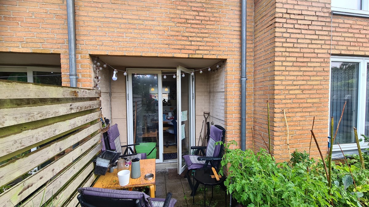

Vi bor i et lille rækkehus og min kone vil gerne have et halvtag over vores terrassedør.
Jeg er ikke håndværker, men vil gerne have at hun er glad - happy wife, happy life😁

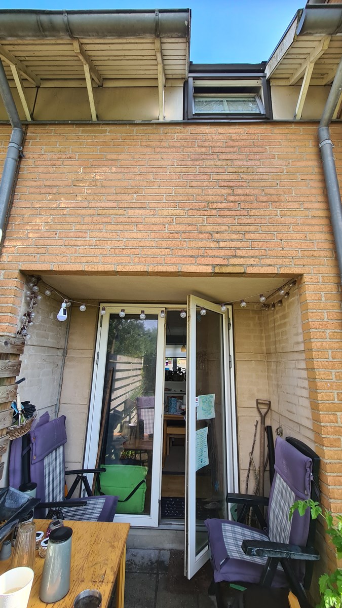

Det indhak vores stole står i er 0,96 m dybt, 2,30 m højt og 2,15 m bredt.
Er der nogen der kan hjælpe mig igang?

Vi har fået tilladelse fra boligforeninge. Jeg tænker det gerne må være en meters penge dybt, men vi har ikke alverdens penge at gøre med. Er det ikke billigere at lave det selv?
Hvis jeg nu nøjes med en halv meter i dybde, ville man så kunne undgå at sætte ben på?

Har i overvejet en markise, måske lidt à la denne
En markise er faktisk et rigtig godt bud. Den kan komme længere ud uden at have et ben (fordi den kan rulles ind og dermed ikke er udsat for vind, når det blæser). Og samtidig tager den ikke lys om vinteren, hvor I i forvejen må have en ret mørk stue, da døren sidder så langt tilbage. Og de manuelle modeller koster ikke nødvendigvis ret meget i dine mål: https://www.harald-nyborg.dk/sunsha-standard-markise-2-x-15-meter
