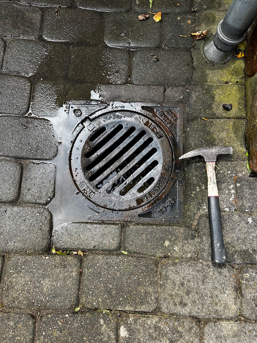

Vi har et vandbrønd i haven som trænger til ar renses for snavs. Det er første gang vi skal åbne dæksel, med vi formår ikke at få det af.
Mit spørgsmål er; hvordan åbner man dette dæksel (se billede).
• vandbrønddæksel er ikke rustet fast
• dækslet kan bevæges 0.5 mm til siderne
• vi kan bare ikke løfte det op
• skal vi have et bestemt værktøj eller måske teknik til at løfte det op? 😊
håber at få nogle gode input fra jer 🤞

I den side af risten, hvor hammeren er placeret, stikker du en krog eller spidsen af hammeren ned i et af hullerne og trækker til. Så skulle dækslet gerne åbne sig. Det kan godt sidde fast så træk til.

Kan det være en form for hængsel eller ”tap” oppe øverst i venstre hjørne?
Jeg ville give det noget WD40 eller lignende hele veje rundt, gerne nogle dage træk. Måske slå forsigtigt hele vejen rundt for at løsne det.
Og så ville jeg forsøge med en krog nederst i højre hjørne, måske med en form for ”vægtstang”. En lang lægte, er langt koben eller lignende.
Hej igen. Vi har prøvet med WD-40, hammer, skruenøgle, koben og løfte låget med stæk snor mellem tremmerne, med det sidder fast.
Selve låget bevæger sig sidelængst 0,5 millimeter, så det er ikke rustet eller irret fast.
Det er som om at der er en indvendig låsemekanisme, som gør at vi ikke kan løfte låget af. Indvendig er der på to af siderne hver sin jernplade som stikker 8-10 cm ned fra låget. Det er som om disse plader holder låget fast.
Jeg er lidt “lost” og kan ikke finde noget på nettet som kan hjælpe.
Hvad med den lille runde "dims" ud for tappen? Kan den noget? For eksempel trykkes ned.
Inden I nu giver helt op, så prøv at spørge en kloakmester om han kan løse problemet.
Lummair skrev den 18-07-2023 08:05:42
Jeg tror at du med denne type skal have et stykke fladjern ned ude for enden af tappen. Der sidder nok en låsemekanisme du skal have skubbet til side. Måske du kan bruge en kratig skruetrækker eller en tynd mejsel.
Der skal nogen gange masseres en del for at få låsemekanismen fri.
Se fx beskrivelsen på dette dæksel:
https://www.stark.dk/raw-32-sl-d-karm-med-daeksel-12-5t-384-mm-384-mm-315-mm?id=6720-5718943
 Ja det er lidt besværligt, som jeg husker skal der presses ned i mellemrummet mellem tappen i dækslet og karmen, så frigives låsen, og du kan vippe dækslet op.
Hej alle, så var den løs!!
Tak for alle gode input -
Det var nemlig at presse ned i mellemrummet og “trække up” som en spand maling. Til sidst giver de indvendige lås sig, og dækslet kan hives af. Boom!
Igen; tak for gode inputs. Nu er brønden renset!
Dækslet var nemlig af typen PN32 (link til Stark hjemmeside foroven) - her skriver de hvordan det åbnes.
