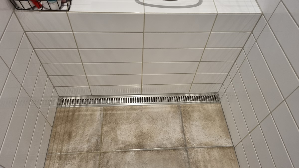

Vores "nye" Unidrain (i hus fra  2016) lugter af kloak - i 5-10 sekunder - efter at man har tændt for
vandet i bruseren. Vi er ikke sikre på, om det har lugtet fra starten, men hvis det har, var lugten langt
mindre fremtrædende end nu....
Og tilsyneladende har vi glemt at nævne det til 5-års-gennemgangen, hvilket naturligvis er torske-
dumt  :o(
Vandlåsen løber aldrig tør - dét ER checket.

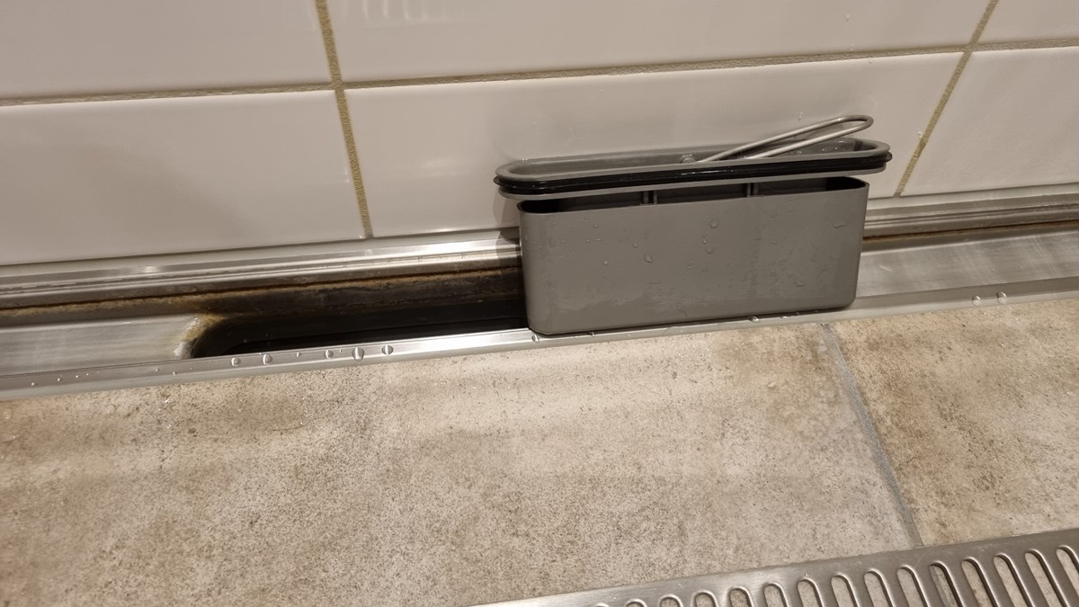

Unidrain bliver renset omkring hver 3-4 måned. Bruseslange og -hoved er forsøgt udskiftet
og selve vandlåsen er intakt - såvel plast-skålen som gummipakningen omkring plast-skålen - intet hjælper tilsyneladende....
Det lugter KUN ved ifyldning og kun i 5-10 sekunder - så forsvinder lugten igen.
Nogle, der kender til problemet og har idéer til, hvad vi kan gøre for at afhjælpe problemet?
Bh Jesper

der mangler sikkert en udluftning på strengen
Det vil også være min teori.
Prøv evt. at lave en midlertidig udluftning i nærheden, f.eks. ved at afmontere vandlåsen fra nærmeste håndvask, således at der er frit åbent til kloak. Prøv så om der stadig kommer dårlig lugt op ved Unidrain.
