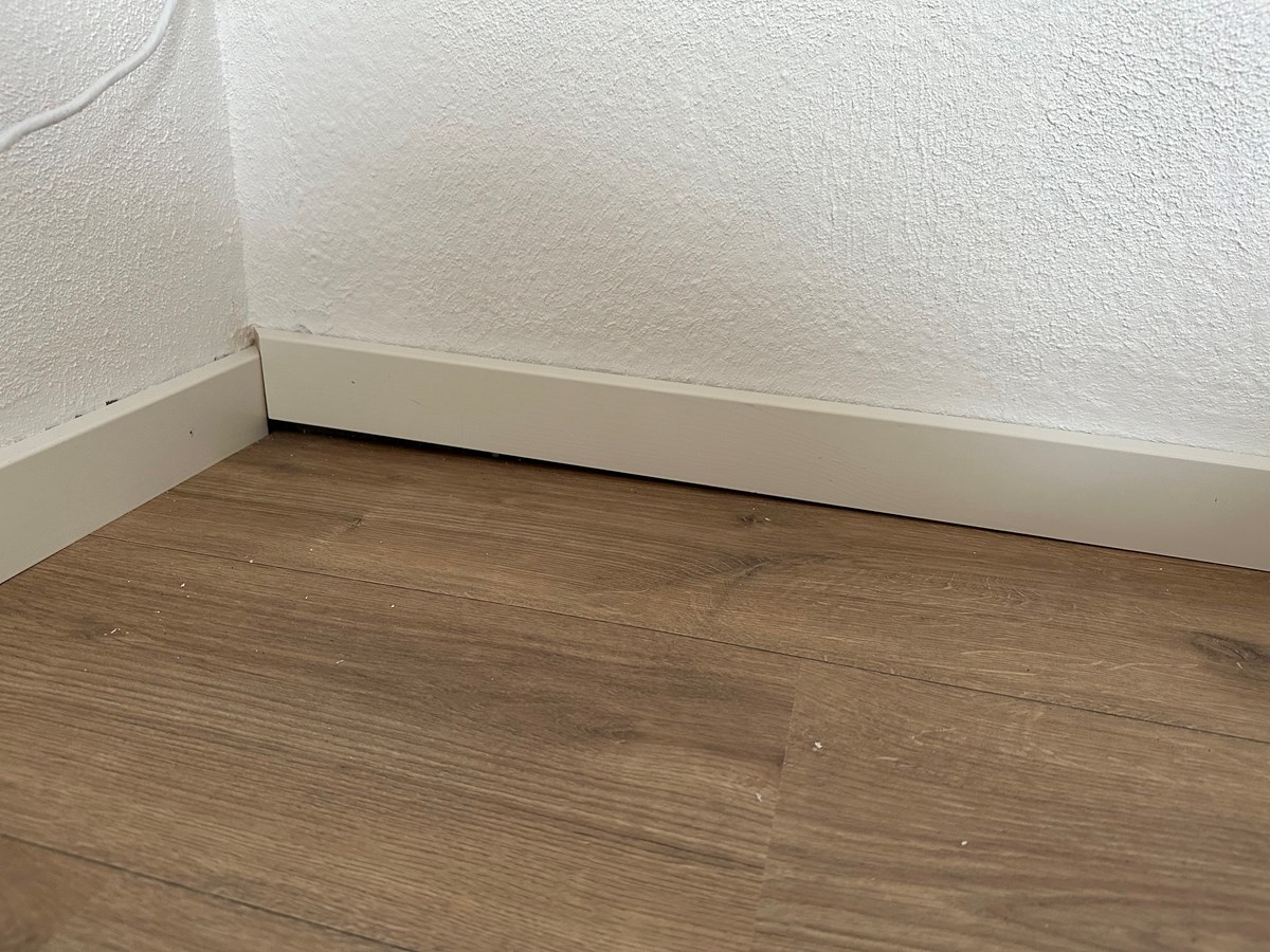

Jeg er ved at lave nye fodlister men da huset er af ældre dato og ikke altid helt lige ender jeg i denne situation.
Listen ligger lige det meste af vejen men mod “enden” af et rum daler gulvet en smule. Hvordan laver man sådan et hjørne pænt?
Jeg har ikke håndelaget til at skære hele den lange liste med en stiksav pænt så den passer resten af vejen.
Kan du ikke presse fodlisten ned mod gulvet, ved at lægge et stump (1m) bræt, på toppen af listen og tynge den ned med din vægt, indtil du får den fastgjort?
Hvis du ca. 5 cm. fra enden af panelet borer et hul lodret gennem panelet så kan du med en lang skrue skrue det fast i gulvet og derved tvinge det på plads, du kan evt. på bagsiden af panelet save nogle snit på tværs halvvejs gennem ca. for hver 5 cm. det vil gøre panelet mere bøjeligt. Skruen undersænkes og spartles, ligeså med savsporene øverst på panelet.
Du skal vel alligevel have sandlister på, så det bliver ikke at se, hvis du saver lidt skævt med stiksaven.

Anders K skrev den 13-07-2023 13:12:11
 Sandlister er noget man bruger hvis man ligger nyt gulv uden at skifte fodpanelerne.
Tegn højden af med en blyant på fodpanelet ved at ligge den på gulvet og tegne langs panelet. Høvl så det der er tættest mod gulvet af med en håndhøvl. Så er der ikke noget der skal males om på panelerne og tager kun et øjeblik.
Har du ikke en håndhøvl, så er der masser på dba. Da alle gds folk efterhånden tror alt kun kan laves med maskiner.
Selvbygger med stort S.
Det du viser på billedet kan du korrigere for ved blot at bøje panelet nedad, når det ellers er fæstnet langs det øvrige stykke.
Elektronikteknikeren
…. og kan du ikke bøje det helt ned kan du måske kompensere ved at løfte det tilstødende en anelse. Og skjule skævhederne med fejelister.
