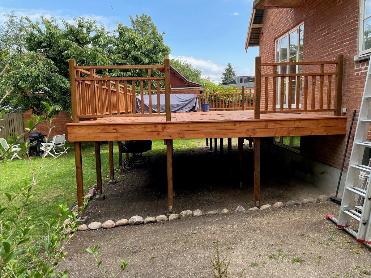

Hej, Jeg skal bygge en trappe til en træterrasse.
Terrassens dæk er 1,6m i højden og jeg er i tvivl om hvilke trappevanger der vil passe til formålet og hvordan det bør monteres. Den længste færdiglavet vange jeg kan finde har 7 trin og måler kun 1,19m. Hvilket umiddelbart ikke er nok til at nå terrassens dæk.

Se venligst vedhæftede billeder.

Du kan lave dine egne med alm spærtræ, evt købe det som trykimprægneret hvis det skal stå med jordkontakt.

Hvor høje de skal være kommer jo an på hvordan du vil bygge den, altså hvor langt igennem de skal skæres og stadig kunne bære. Mon ikke 195mm kan gøre det i de fleste tilfælde, husk at overholde 63cm reglen hvis den skal være rar at gå på.

Hvis du i stedet for køber 2 spærtræ som er bærende og derud over en som du saver til trekanter som du skruer og limer oven på de 2 bærende. så er det meget nemmere at få det til at passe. Men du er nødt til at tegne det op i fuld størrelse for at at kunne måle trekanterne.

Du kan også lave et indhak, i vanger for hvert trin. Det er den gode gammeldags måde at lave trapper på. Så sidder vanger ude på siden af trappen og ikke inde under. Der kan så bores huller i toppen af vangen til balystre hvis man ønsker gelænder på trappen. Nen de kan også skrues på ydersiden hvis det ikke er runde balystre
Hvis du bruger 195 x 45 så laver du hak ind på 10 mm dybde som passer til tykkelse på trin. Med lim og 2 skruer ind ind hver trin-ende er det en fin metode.
Hvis du følger link fra BOFH, så regnes der der på en trappe hvor terrassen er 155 cm høj. Det r vist det regnestykke som med en smule tilpasning kan bruges hos dig.
Jeg ser en skrå grund hvor man starter på trappen. Der skal du beregne på gang linjen. Altså det sted hvor man går på trappen. Det ligger typisk 0,5 m fra gelænder, eller hos dig ca. midt på.
