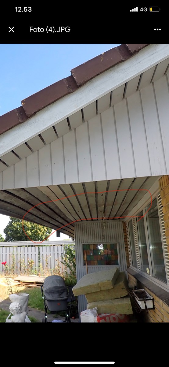

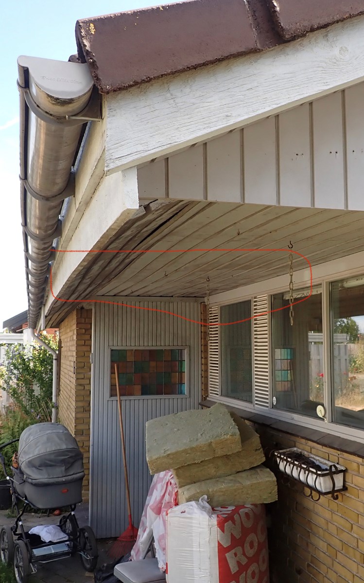

Jeg kæmper en lang kamp mod forsikringen omkring et hus jeg købte sidste år. Jeg har købt et enfamiliehus og i den forbindelse har vi kunne konstatere at taget har været opført forkert. Der har været flere ting, blandt andet overskåret rem og to spær der ved endegavlen hang frit i luften. Derudover vil jeg mene, at der ligeledes er et spær i midten af huset som har sat som følge af fejldimensionering af taget og dets udhæng. Forsikringen har sendt følgende billede som “bevis” for at der der ikke var lokal nedsænkning af tag ved overtagelsetidspunkt. Det er jeg uenig i. Spørgsmålet er egentlig;
1) Ser i nedsænkning i det markerede område ligesom jeg?
2) Hvor langt må et udhæng være fra rem og ud uden at være understøttet?
Taget er tungt - betontegl. Spærfoden er 45x95 og har en spændvidde på ca 10m fra rem til rem (som jeg har læst det kræver det en noget større spærfod)

Hvor mange mm er bjælkefoden nedbøjet ydderst i forhold til inde ved vinduet ?
Jeg ser det som en konstruktion hvor de yderste udhængs brædder følger spærfodens vinkel. Det er helt almindeligt på den måde det ser ud på siden af skuret. Foran ved den overdækkede del, ligger den største del af udhæng vandret.
Så jeg ser ikke noget problem på billedet.
Hvis spærene bøjer nedad, så ville detet begynde ved muren/remmen. Så ville det stykke jeg ser som vandret kunne udmåles med vaterpas om det er sunket betydelig.
Det ligner at udhænget buler ned midt på, lige omkring de 2 bagerste kroge.
Hvis billederne er taget før du købte huset(du skriver at de har sendt dem som bevis) vil jeg da stille spørgsmålet om hvorfor er de 2 billeder er taget. Man kunne formode at synsmanden har haft en årsag til at fokusere på det sted.
Bare kald mig BBB
Et andet spørgsmål i oplægget. "2 spær ved andegavle hang frit i luften"
Det er heller ikke ualmindeligt. De kan hænge i lægter som er forstærkede. Man anbefaler at der lægges reglar eller U jern ind over 2-3 understøttede spær som så rækker ud og bærer udhængs spær.
Men ofte kan lægter alene holde udhæng, men det kommer an på afstanden fra sidste understøttede spær og ud til den som "hænger frit"
