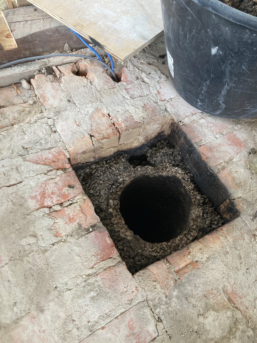

Jeg bruger den gamle skorsten som føringskanal af pex slanger fra 1 sal og stue til fyret i kælder. Min frygt er at sod lugt kan trænge igennem de nye gulve. Nogen der har er godt forslag til at lukke det til?

Det kommer jo noget an på hvilken gulv konstruktion du planlægger.
Det et novopan sporplader lagt på oprettet 2x4
Vh Jens
Skorstenens top bør lukkes med en betonflade. Det nemmeste er at mure en flise på.
Du kan så bore huller til at trække dine rør igennem. Rør gennemføringerne skal forsegles grundigt.
Undlader du det, er der garanti for skorsten vil kunne lugtes

Jeg tænker følgende og det lyder i rimelig tråd med det du skriver👍🏼
lægge en x-finer i bunden bore huller til rør i kanal, montere rør i 20 cm foringsrør. Faststøbe foringsrør i 10 cm beton. Afskære foringsrør og herefter fuge mellem foringsrør og rør.
Så er det tæt og kan arbejde.
Lyder det fornuftigt?

Ja det er en fuld ud gangbar løsning. Grunden til forslaget om flisen, var for at undgå at du skulle til at støbe
