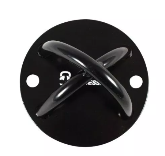

Jeg planlægger at hænge en boksepude på godt 45 kg op i loftet nede i kælderen. Men vil gerne have lidt sparing til, hvordan den hænger stabilt og sikkert.
Huset er en muremester fra 1952. Nede i kælderen er der pudsloft, forskalling og så et bjælker. Jeg tænker, at jeg skal have fundet en bjælke, hvor jeg kan montere et ophængsbeslag, som kan fordele vægten lidt. Det kunne f.eks. være sådan et beslag a la billedet.
Hvad tænker I - lyder det fornuftigt og vil det kunne holde. Og ikke mindst, kan bjælken holde? Alternativt er et vægophæng.

Hvis bjælken er en af dem der holder etageadskillelsen, kan den selvfølgelig holde. Hvis den ikke kunne, ville gulvet i stueetagen brase sammen, hvis der stod en person på det.
Bjælken skal nok holde. Prøv at placere skruerne så tæt på midten af bjælken med de to skruehuller på langs ad bjælken.
