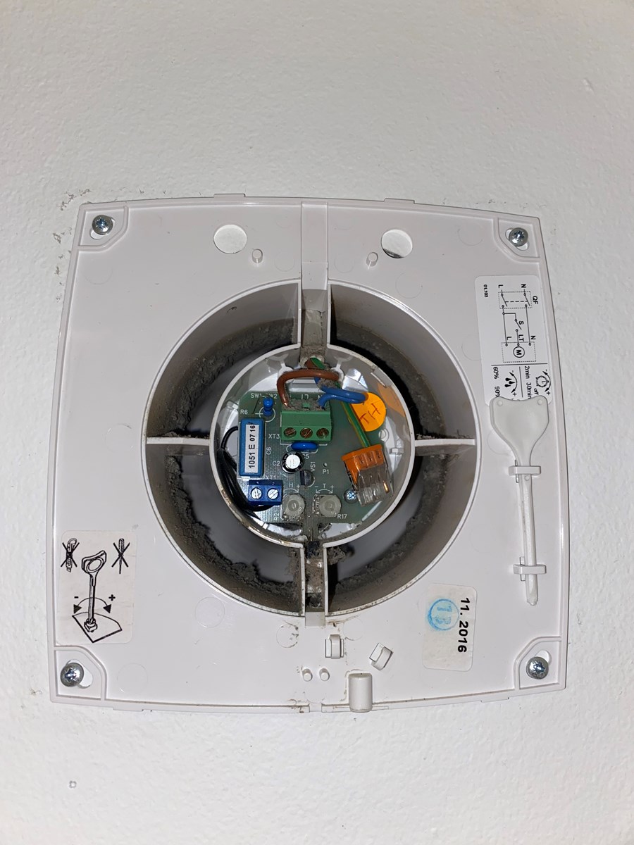

Ventilatoren i mit badeværelse vil desværre ikke stoppe.
I forsøget på at stoppe den, har jeg skruet på de to “hvide” plastik-skruer (se billede), med bogstaverne H og T over. Er det rigtigt forstået, at det regulerer tid og fugtighedsmåleren? 😊 Blot for at sikre mig, at jeg ikke har skruet på noget forkert.
Tak for hjælpen!
Det er rigtigt at de to plastikskruer H og T Bestemmer  fugt og tid. Så du har ikke skruet på noget forkert. Har det altid været sådan for ventilatoren får ikke nogen besked om at duer i rummet (Lyset tændt). Det kan betyde, at ventilatoren forsøger at bringe fugtigheden ned under den indstillede værdi, som ikke nås.
For at den skal gå i stå skal fugtigheds knap H ( Humanity) skrues op imod plus. T ( timer ) skal skrues imod minus.
Så skulle den gå i stå 2 minutter efter at fugtighed har nået ned på 95 %
Står H til den anden side nemlig 50% så går den aldrig i stå, da du ikke kan komme ned på 50 % relativ fugtighed her om sommeren.
.Ja, selvfølgelig skal H stilles på max. Det burde jeg have skrevet. Sådan er det, når man ikke bruger hovedet til andet end at holde ørerne fra hinanden.
