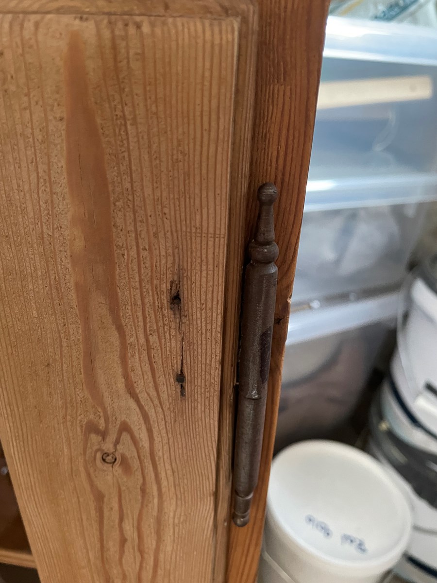

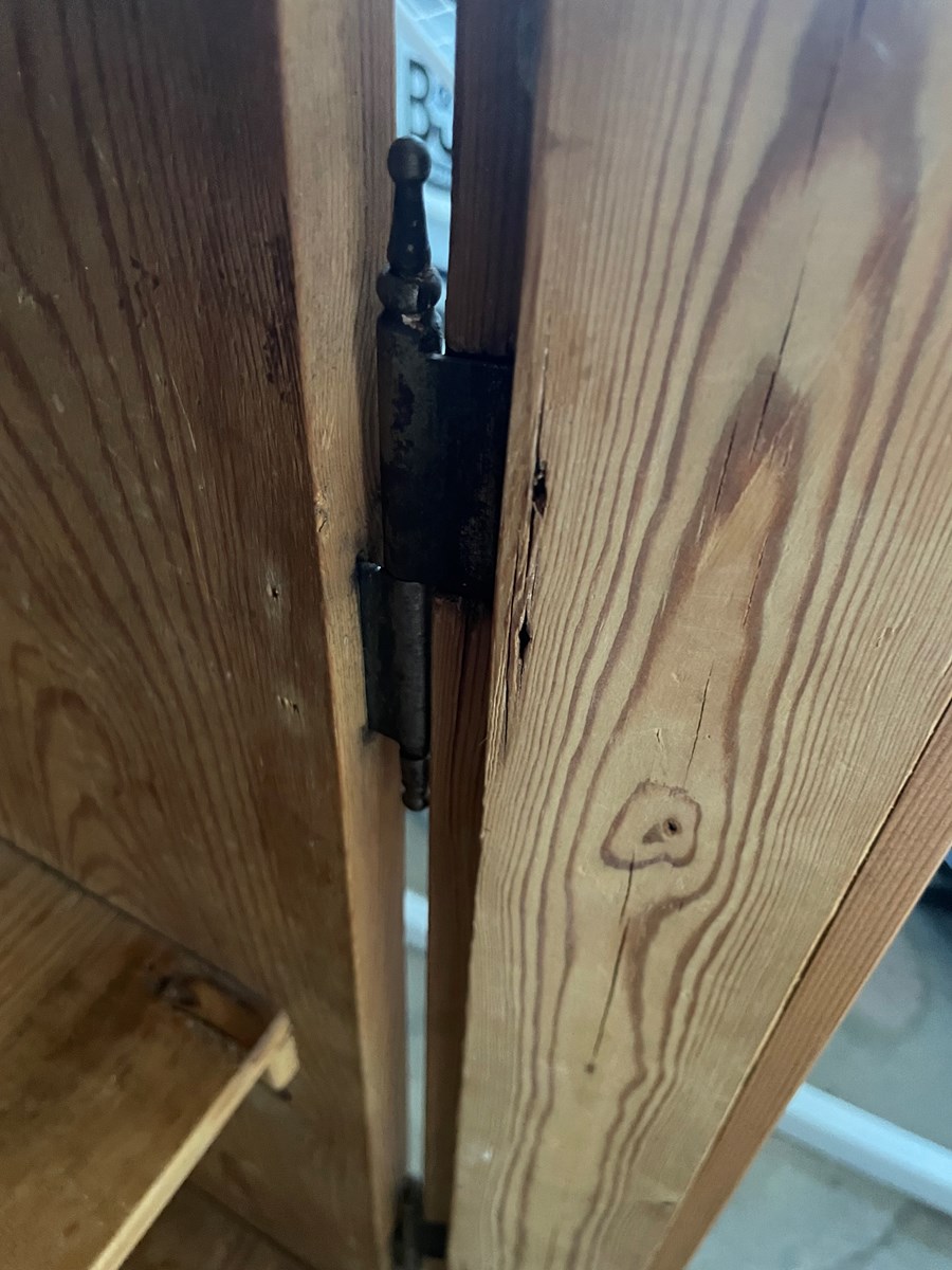

Jeg skal til at slibe og male et gammelt vitrineskab, men jeg er desværre allerede gået lidt i stå, da jeg ikke er bekendt med hængslerne. Der er ingen skruer, men huller efter søm og et enkelt synligt søm. Hvad kaldes den type hængsel og hvordan får jeg dem af? Jeg har forsøgt at Google det bedste jeg har lært, men blev desværre ikke meget klogere. Krydser fingre for min redningsperson er herinde! 😊
du banker sømmene ud med en tynd dorn , så er de lige til at trække ud
Banker sømmene ud? Kan du mon uddybe?
Du må trække se søm ud på en eller anden måde.  Der står i mit link, at man har brugt " søm uden hoved", dvs stifter.  Så der er muligvis stifter i de søm huller.
Her kan du læse hvordan de monteres.
https://tibberuphoekeren.dk/webshop/haengsler-vridere-beslag/haengsler/skabshaengsler/skabshaengsel-1850/?attribute_pa_format=venstre&gclid=Cj0KCQjwtamlBhD3ARIsAARoaEwPsWIUWXWfxumGqbLo0BmnIiTj-t1hVy3jsQThWmWlCBX7_mep14caAnUNEALw_wcB
Perfekt! Tusind mange tak. Det får jeg fikset. Der sidder også et lille porcelænsgreb på skuffen, som jeg umiddelbart heller ikke kan få fjernet. Der er ingen skrue på indersiden af skuffen. Giver det mening? I så fald, hvordan Søren får jeg det af?
