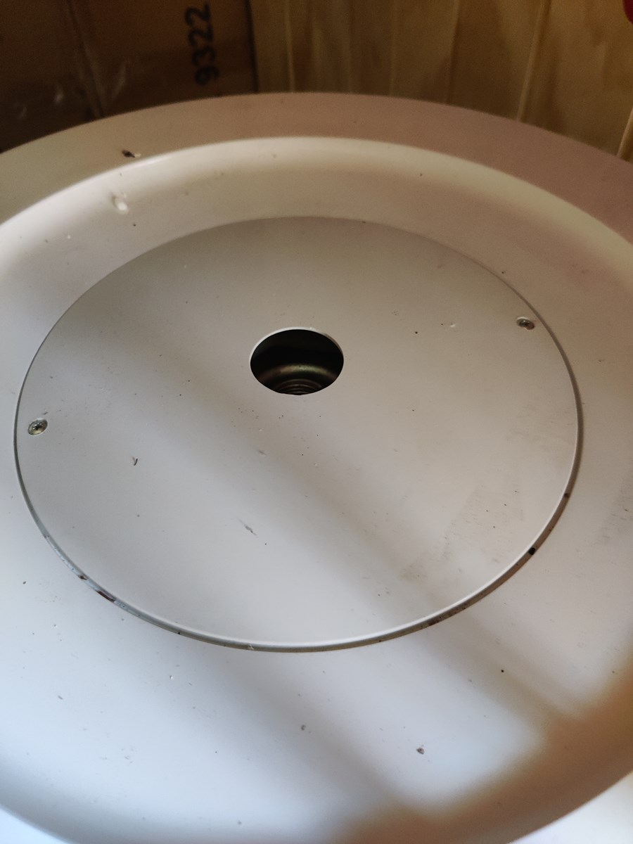

Hejsa
Jeg ved godt jeg bare kan ringe og spørge vvs- eksperten i morgen, men...
Jeg har købt en 140L bufferbeholder og har lige pakket den ud og har bemærket at der - ud over 4 tilslutninger i bunden til varmesystemet, samt varmepumpen også er et 1/2" hul i toppen. Hullet nævnes ikke med et ord i manualen eller på hjemmesiden i beskrivelsen.
 Faktisk sidder det godt skjult, så havde jeg ikke tilfældigt stået og gloet lodret ned gennem et hul i et plast dæksel, og havde stukket en tommestok ned gennem plastdækslet, så havde jeg nok ikke opdaget hullet, og jeg kan da lige forestille mig balladen, da beholderen skal hænge helt op mod loftet, - jeg står selv for ophængningen, når engang vvs manden skal fylde vand på 🤪..
Nogen der ved hvad det hul er til? og hvorfor dælen der ikke er en prop i?
8 svar
Hullet er primært for/til at få luften ud af beholderen.
Ligeledes kan der tilsluttes sikkerhedsventil.
kunne man ikke også montere ekspansionsbeholderen der? og evt. en udluftnings ventil?
Ekspansionsbeholder  monteres altid efter fabrikantens anvisning.
I min optik et dårligt sted at placerer ekspansionsbeholder.
I dem, jeg har set, står der at det er til en udlufter
Knald en ballofix/ eller en kugle hane nok bedst så kan du bruge til hvad som helst men udluftning er nok det mest sansynlige, eller gir du den bare en prop slut punktum finale
Må på det kraftigste fraråde at sætte en prop i toppen, i så fald vil der altid være en luftlomme i toppen.
I så fald der sættes en form for ventil i toppen kan der ikke tilsluttes sikkerhedsventil.

tak for svarene, der kommer en udluftnings ventil på.
