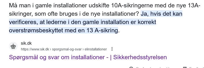

Hvis du har mindst 1.5mm2 ledere i installationen, skulle det været lovligt..
(som jeg husker var der i krig/ efterkrigstiden brugt 1mm2, for at spare på kobberet, så er det ikke ok med 13 amperes sikringer)
SIK skriver sådan her..
