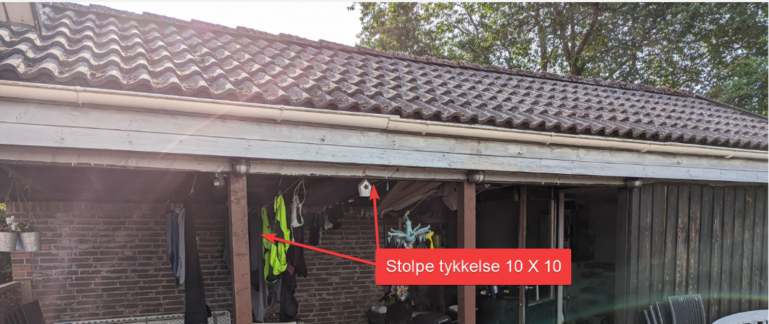

Den ene side af garagen er mursten, den anden side er lavet af 10 X 10 stolper som vist på billede 1.
I den siden hvor 10 x 10 stolperne er brugt og forankret i jorden vil jeg gerne forhøje med en meter for at få de 15 graders vinkel på det nye tag.
Jeg tænker at lave en ramme af 45x95 C18 spærtræ i hele garagens længde som vist på billede 2, denne ramme påtænker jeg at forhøje de eksisterende 10 X 10 rem med ved at skrue dem godt sammen.
På toppen vil jeg fra muren til denne nye forhøjede konstruktion lægge 45 x 195 C18/24 til undertag, klemlister og lægter samt tagsten. spændet vil være ca 4,5 - 5 meter.
Er det en holdbar løsning at gøre det på denne måde ?

 Havde en snak med en på teknisk forvirring for et stykke tid siden hvor jeg forklarede at den laveste del mod stien hvor tagrende er i dag ikke ville blive højere end det der i dag er givet tilladelse til og at de ville stige med 15 grader indad på grunden. I dag er højden mod stien 2.5 meter. Kan det være dette her "Eller det af kommunen for bygningen fastsatte niveauplan." Der har gjort de mente det var ok ?
Det med " en snak med en på teknisk - - -" holder nok ikke " i byretten" Du har selv pligt til at overholde regler.
De siger at det skal holde sunder 2,5 m de 2,5 m ind fra skel.
Er det en kommunal sti som er nabo, så kunne du få dispensation, eller i hvert fald en skriftlig tilkende givelse fra Teknisk forvirring.
Men ellers vil din plan sikkert være ok. hvis du sætter lidt hjørnefstivning ind et par steder, eller det hele er fastgjort på huset.
