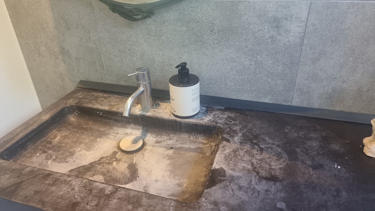

Halløj,
Har været så genial at anvende skrappe rengøringsmiddel på natursten eller skiffer i badeværelset.
Hvad skal jeg gøre? Fruen er tosset🫣
På forhånd tak
Venlig hilsen
Radmus
Er det en støbt beton eller terrazzo bordplade?
Hvis det er, kan den muligvis reddes med en vådslibning, men det er et større arbejde der ligger foran dig.
Er det støbt kunststof (granites, granulon eller tilsvarende) er den desværre ødelagt, da materialetykkelsen ikke tillader en vådslibning.

 Hej GDS
Tak for hurtig tilbagemelding.
Tror der er støbt beton.
Har du en godt vejledning til vådslibning?
Mvh Rasmus

 Min anbefaling vil være at du kontakter marmorline.dk og spørger dem om råd. De har tidligere haft beton i deres sortiment, så de har helt sikker styr på hvordan man bedst vådsliber det - de plejer at være utrolig flinke til råd og vejledning.
