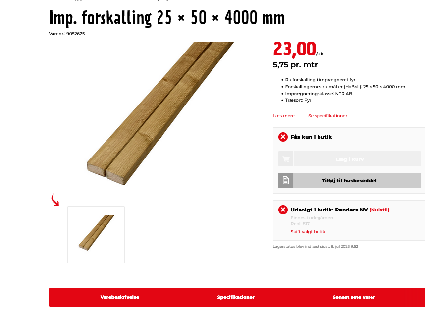

Ændrer mening igen..fortsætter med 25x50 som flere af jer har nævnt.
Købte en enkelt "stang" 25x50 og testede... det ser fint ud og prisen er en 6 del af de andre løsninger...
