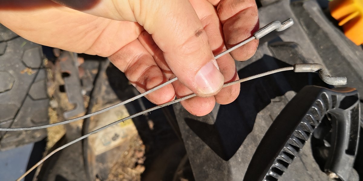

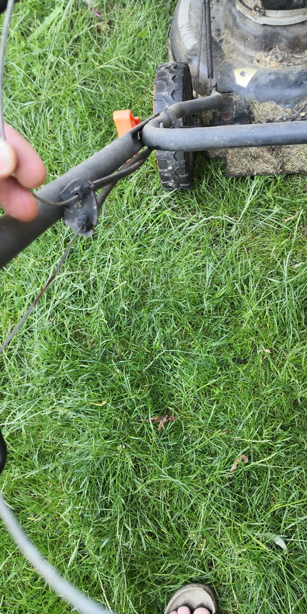

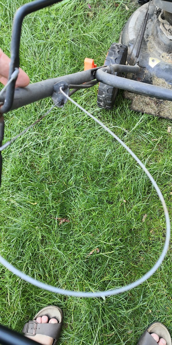

Men det kabel, som hører til funktionen "stop" (dvs. det kabel som skal aktiveres, trækkes i for at kunne få motoren igang - og når man slipper det normalt går motoren ud) - det kabel er på en eller anden måde gået i stykker.
Kan hive det helt ud af den ledning den kører indeni .
Hvor stort et indgreb er det at fikse dette ? Kan ikke umiddelbart komme til hvor den sidder fast i den anden ende - så kan ikke lige selv vurdere, om jeg bør kaste mig ud i at skille noget af den ad.
nogen der har erfaring / et godt råd til dette og i så fald om det er noget der burde være til at fikse selv.
Det er sådan en harald nyborg model, så en tur til plæneklippermanden, er nok ikke rentabelt?

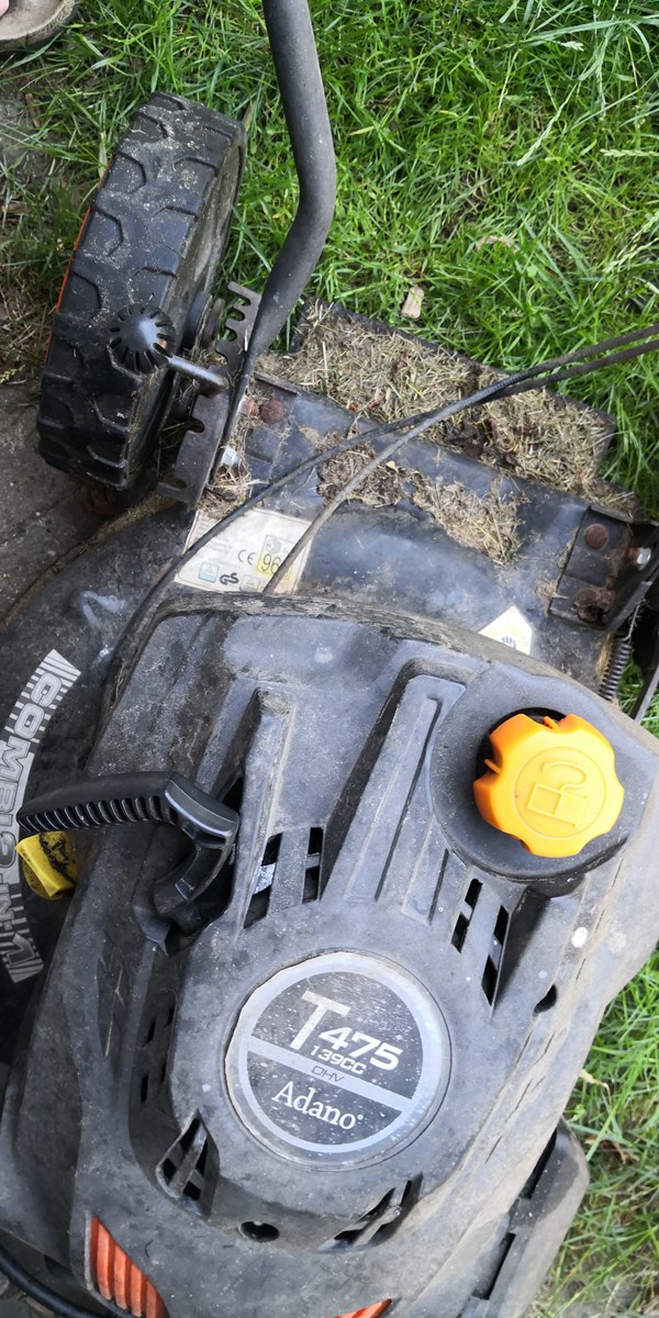

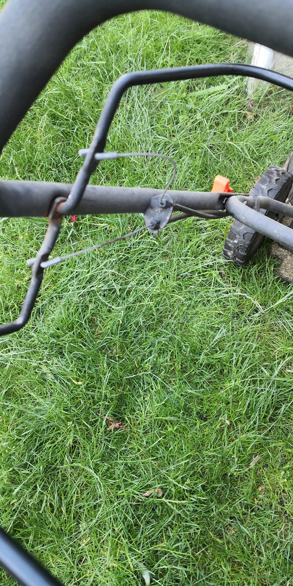

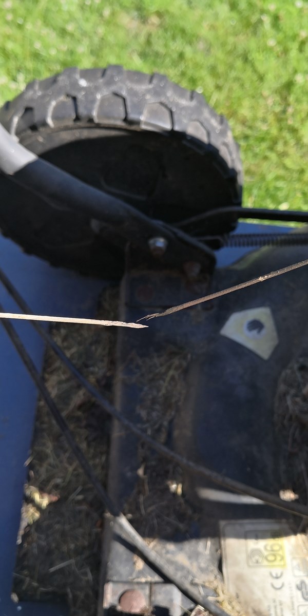

Men det ser ud til kablet er løst oppe ved håndtaget, så det er nede ved motoren kablet er sprungen af.
Prøv at kik om du kan finde det nede ved motoren, det hjælper nok hvis du afmontere luftfiltret.
Hvis du er heldig er kablet bare hoppet af, så er det et nemt fiks.
Det er da et forsøg værd, at prøve kablet fra Harald Nyborg, ellers kan det jo bare ryge retur.
Du kan også tage dit gamle kabel, både yder og inder delene, med til din lokale plæneklipperservice, så kunne det jo være de har noget der passer.
